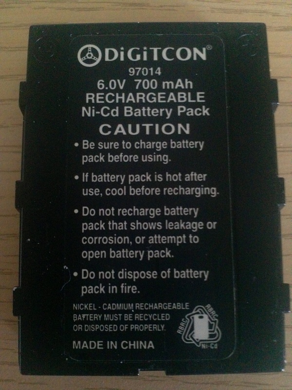

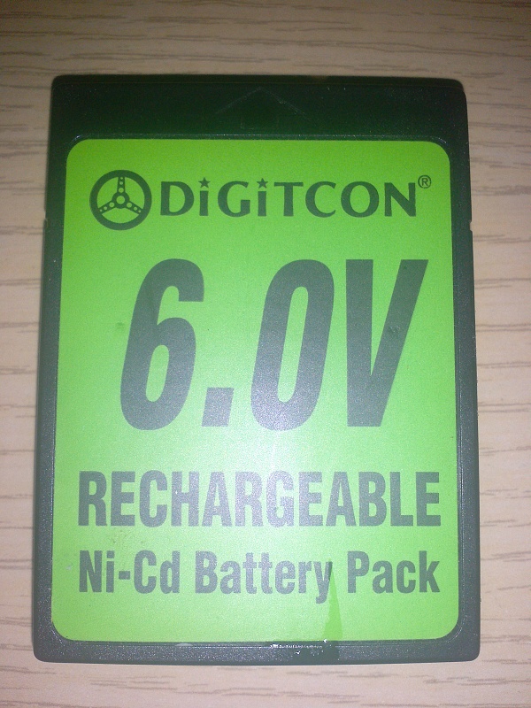

Našel jsem po prvním synovi autíčko na dálkové ovládání a je na zvláštní baterii. Nemám však tu nabíječku co k tomu byla.
Jak nabít Battery Pack Ni-Cd 6.0V 700mAh?
Na bocích jsou snadno přístupné kontakty + a -
Nemám žádné speciální vybavení ani přístroje. Mam jen řadu zdrojů k starým přístrojům, nabíječky k mobilům a tak. Nebo se to dá něčím nahradit? Třeba spojené 4 tužkové nabíjecí baterky? Poradíte?
