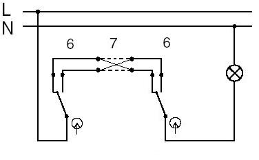

Tak asi víš, jak byl ten starý spínač zapojený (proč jsi ho vlastně odpojoval?). To proklemování čokoládou už tam bylo? Když píšeš, že jsou tam čtyři dráty, dva a dva proklemované, napadlo mne (ale neber mne za slovo, může to být taky úplně jinak), že tam byl původně křížový přepínač (na tom schemátku dole je jako číslo 7) a předchozí kutil ho odstranil.
![[http://kutilska.poradna.net/file/view/4003-schodis tak-jpg]](/file/view/4003-schodistak-jpg)
To by znamenalo, že další přepínače jsou někde jinde, třeba za skříní, případně, že tam někdy byly, ale někdo je odstranil a zbyly po nich krabice s proklemováním..
