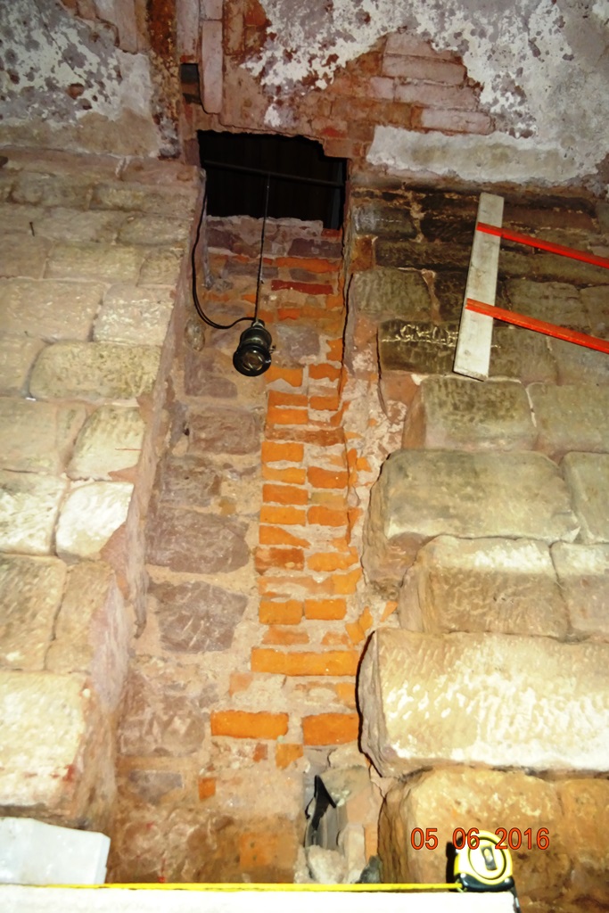

My to máme takto, komín bude v kůlně zasekaný do pískovcové zdi..Jaký komínový systém plánujete?
