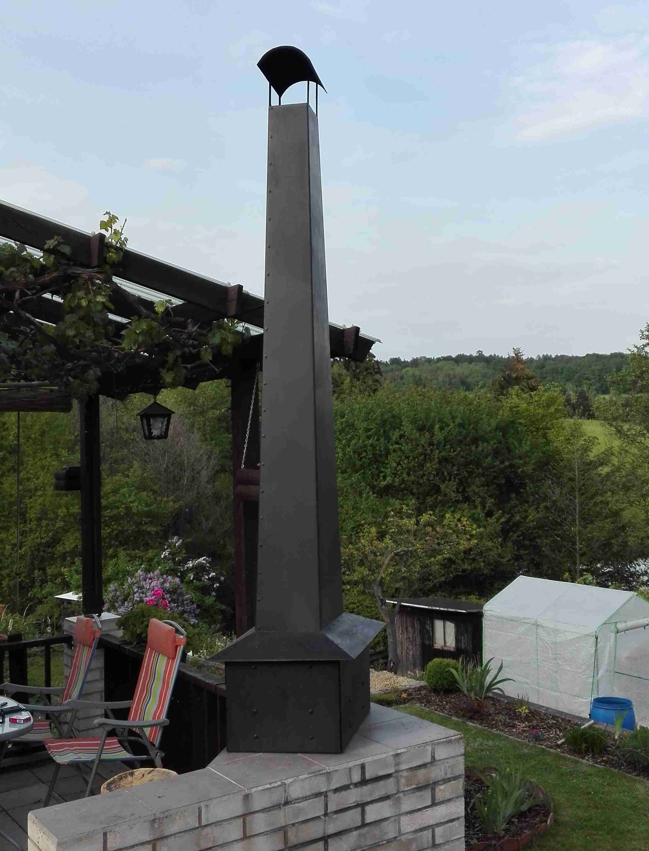

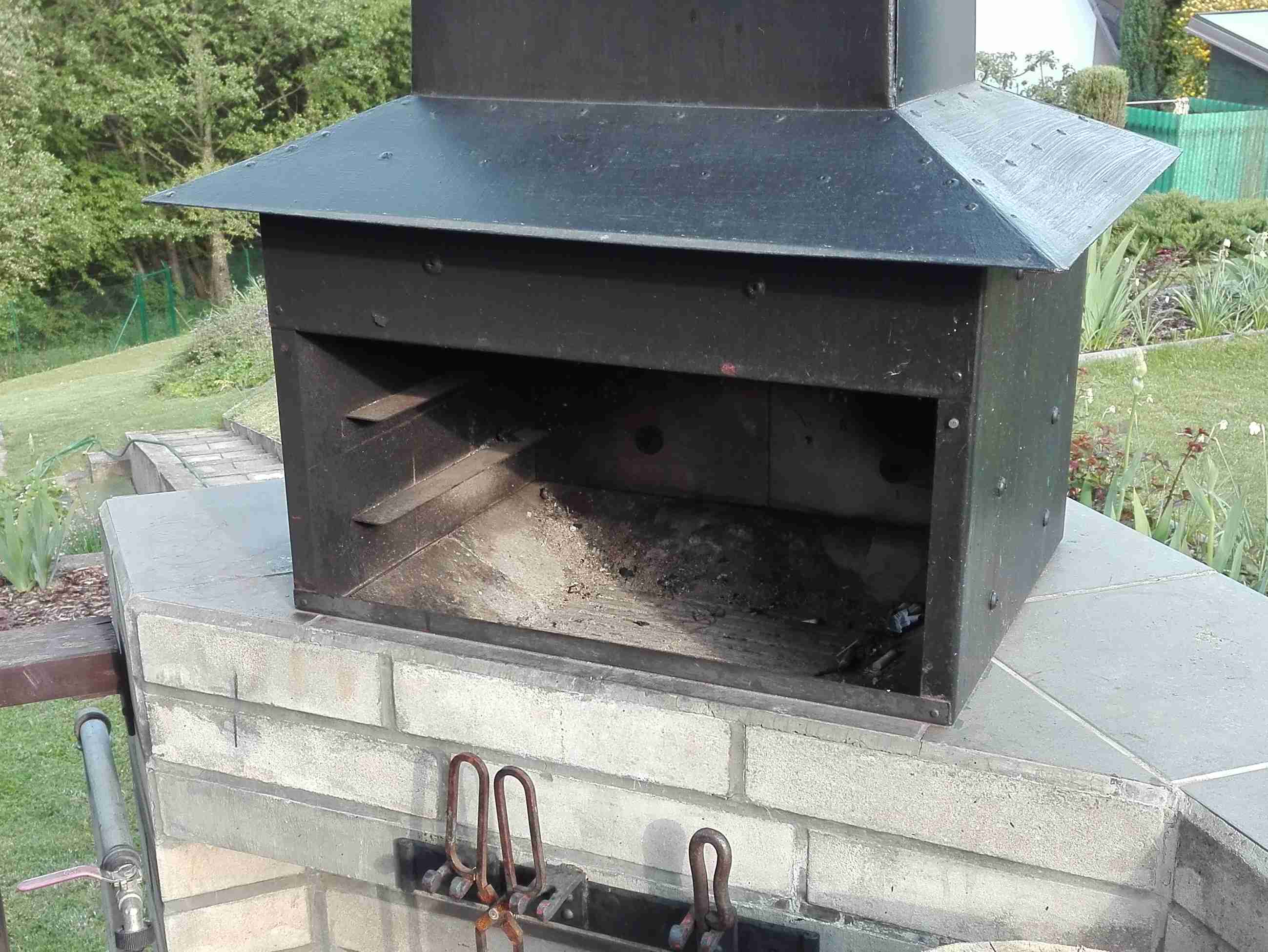

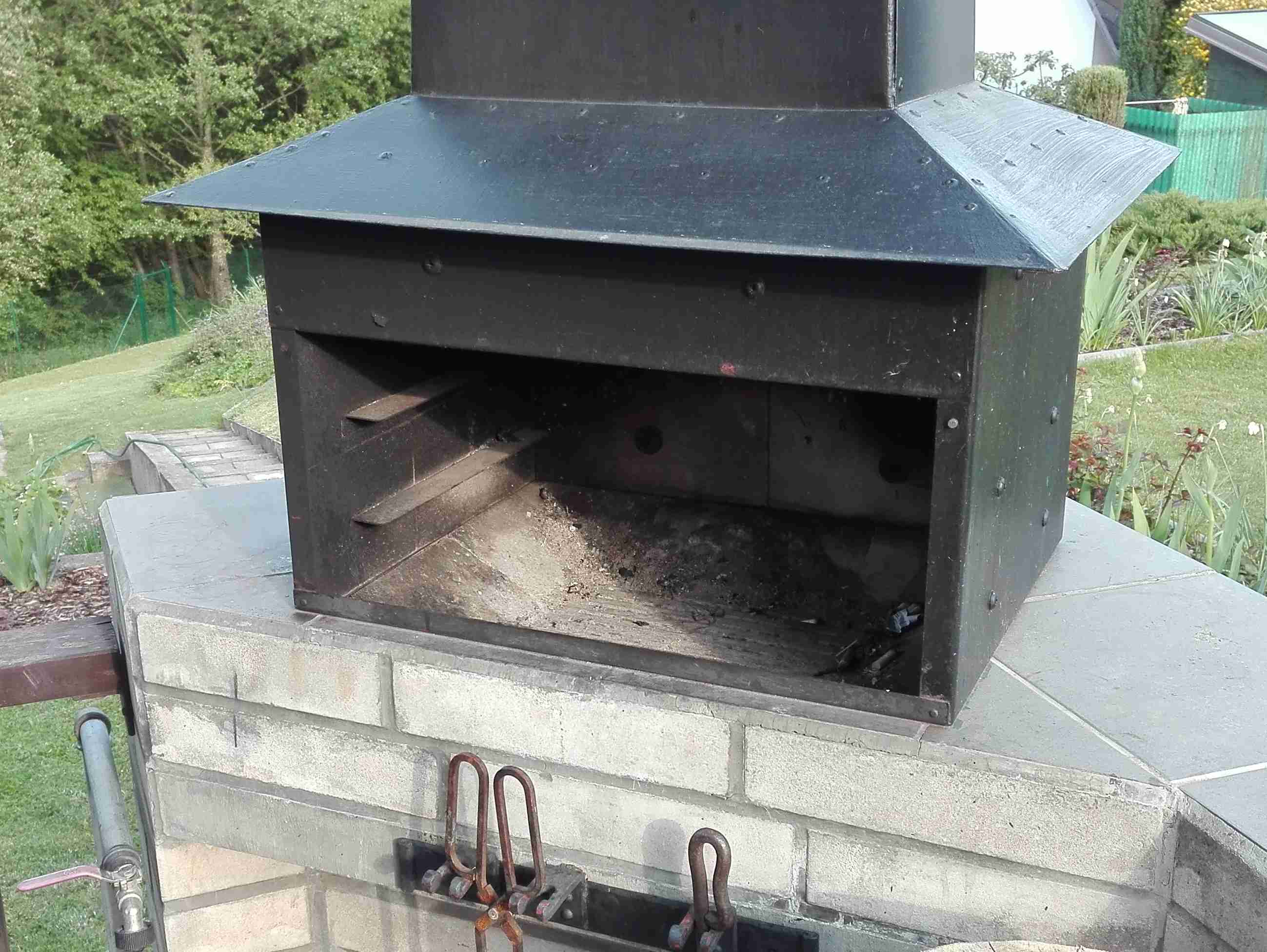

Dávám fotky mého krbu. Původní byl z 1 mm silného obyčejného plechu, vydržel deset let. Tento nový j…

Dávám fotky mého krbu. Původní byl z 1 mm silného obyčejného plechu, vydržel deset let. Tento nový je z jedenapůlky, topeniště je vyloženo 2 cm šamotovými plátky, takhle vypadá třetí sezonu. Oheň tam hoří pořádný, máme hafo palivového dřeva. Kdyby byl zájem, mám plánky jednotlivých dílů krbu, včetně nástřihového plánku. Na krb padla jeden a půl tabule plechu, celý je snýtovaný trhacími nýty (nemám možnost svařování). Výška je 240 cm, ale kvůli střeše pergoly, jinak může být menší.
