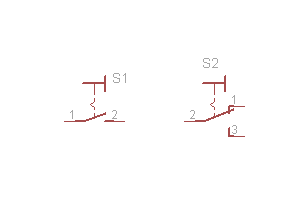

Dobrý den, chtěl bych tento spínač klik na mně "vložit" do kabelu,ale kabeláž je dvojlinka, co s tím třetím pinem nechat ho volný, ani nevím zda je podsvícený, nebo je jen zabarven modře, jak to zapojit? díky
Je to běžný přepínač. Uvnitř je kolébkový klem, který je připojený k prostřednímu vývodu a připojuje se střídavě k těm krajním. Pro použití jako spínače se připojují vodiče k prostřednímu a levému vývodu (z pohledu tak jak je na tom obrázku, v poloze "vypnuto", spojuje ten klem prostřední a pravý vývod).
děkuji a k čemu slouží ten pravý "pozlacený"?

tak z toho nákrecu jsme to nepochopil,
A chápeš alespoň rozdíl mezi vypínačem a přepínačem?

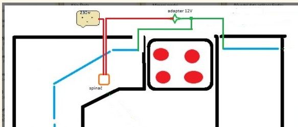

prostě ledpásek vypínat/zapínat tím kolébkovým vypínačem,který bude zapuštěn v laminu hor. skříněk
...ten adapter 12V je zdroj 12V co byl v sadě s ledpáskem
