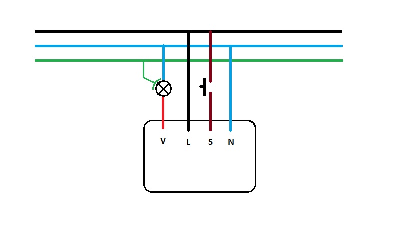

Dobrý den, potřebuji poradit jak udělat aby po stisknutí spínače typu T6 spínaný přístroj např. žárovka zůstala svítit aniž bych zelené tlačítko musel držet stisknuté. A naopak po stisknutí červeného tlačítka žárovka zhasla aniž bych musel červené tlačítko držet stisknuté.
Přikládám obrázek spínače

Jde to i bez stykače... a dokonce ani nemusí být dvě tlačítka - jedním stiskem zapne, dalším stiskem… poslední
mirektatra 17.04.2016 21:14
mirektatra
Jde to i bez stykače... a dokonce ani nemusí být dvě tlačítka - jedním stiskem zapne, dalším stiskem téhož tlačítka rozepne...smr-h-230v- - stačí nastavit funkci "g".
Pokud trváte na ovládání pomocí obou tlačítek, nastavte funkci "a" + tak dlouhou dobu, po kterou relé čeká na rozepnutí, jinak považuje za "zapomenuté rozsvícení" a zhasne samo (možno nastavit až 10 dní). Rozpínací tlačítko (při stisku rozepne kontakt) zapojte mezi vodič L (hnědý) a napájení.
