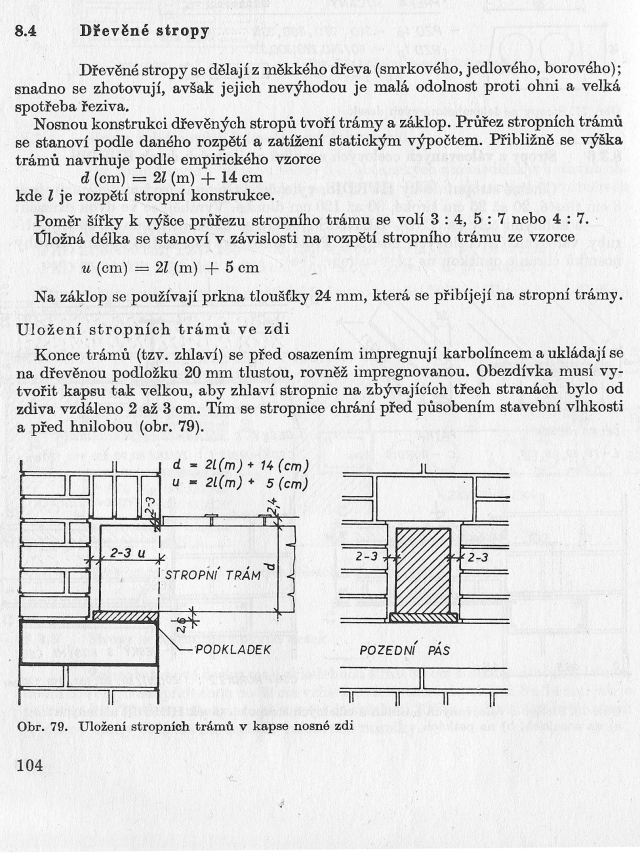

Zkus nastudovat ..http://fast10.vsb.cz/studijni-materialy/ps4/8.html…

Hezké materiály, ale ty se hodí pro studenta, který musí být obeznámen s celou problematikou projekt…

sHpy00n 18.04.2016 08:17
dotaz byl na krov ne na strop :o)

Ale to není jen o krokvích, ale o celou vazbu. Zde musí byt pozednice, vzanice, kleštiny a sloupky. Je potřeba vědět, jaká krytina. Raději si najměte Tesaře, ať vám to poradí a raději urobí.
Hezké materiály, ale ty se hodí pro studenta, který musí být obeznámen s celou problematikou projektování střech. Tyto konstrukce krovu se již víc jak 80 let nepoužívají (krom krokvové soustavy). Pro lajka, který neví o stavebnictví nic jsou zbytečné. Na internetu je spousta odkazů jak má sedlový krov vypadat i s rozměry trámů a maximálníma roztečemi různých prvků. Stačí hledat.
