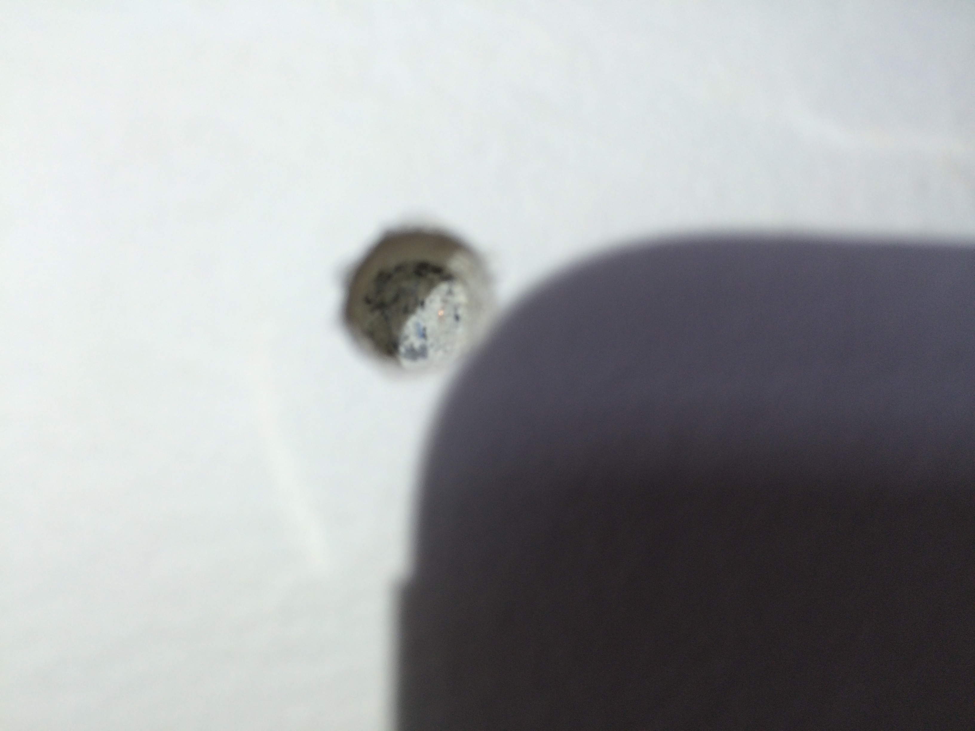

Zdravím, 6-tkou vrtákem jsem navrtal drát fáze vedoucí k zásuvce. Vrtal jsem bez příklepu, jemně a pomalu,
abych právě průběžně kontroloval, jestli tam nejsou dráty. Pojistky byly vypnuté, takže se nic nepřihodilo.
Zkoušečkou ale svítím. Se zapnutýma pojistkama všechno jde. Je potřeba to celý sekat a měnit drát nebo
bude stačit natlačit silikon a zasádrovat? Díky za radu...
A jsi si jist, žes ten drát vrtačkou jenom líznul? Pokud ano, řešil bych to tavnou pistolí.

Jj, jsem si jisty. V Hornbachu mi poradili nacpat tam kulicku udelanou z kousku vulkanizacni pasky,…

kulicku udelanou z kousku vulkanizacni pasky, mammut lepidlo a zasadrovat To vypadá jako dobrý nápa… poslední
