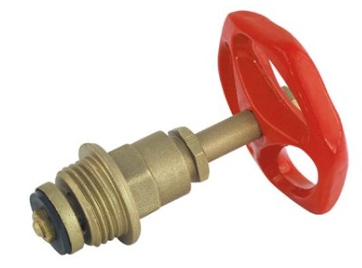

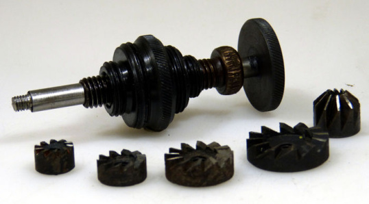

Já bych se nejprve podíval na zoubek starému ventilu. Že netěsní může mít snad jenom dvě příčiny. Vymačkaná těsnící guma nebo bordel v sedle ať už nějaká naplavenina, nebo zarostlá trubka. Těsnící gumka je za pár kaček, naplavenina se vyšťourá, na vodní kamen v sedle je fréza a tu mívají instalatéři. Vyměnit se může i celý vršek ventilu.
Starý ventil už je opravdu ve špatném stavu a stejně už je vymontovaný, nový mám připravený pákový, tak bych tam dal nový. Stál asi stovku, tak mě to z bídy nevytrhne.
Není, ale budiž.. když už je vymontovanej.
