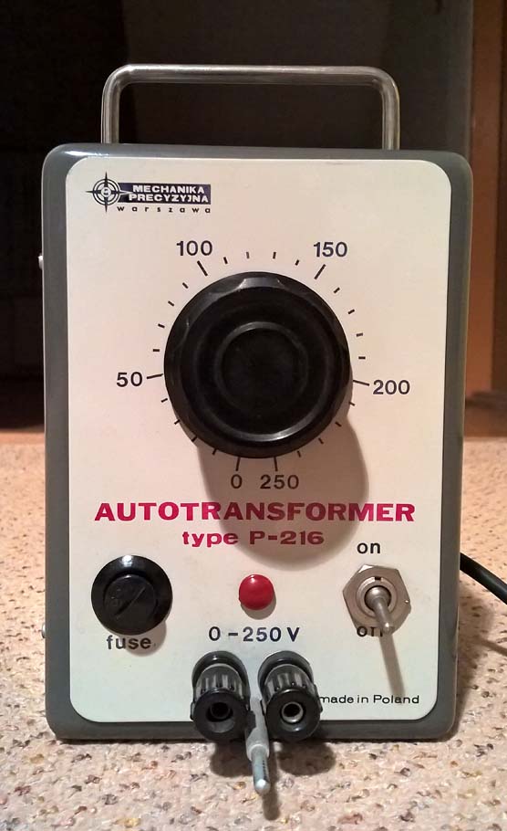

Zdravím,
dostal se mi do rukou polský transformátor (zdarma, zamýšlel jsem ho použít pro elektrický nátah hodin Elektročas na stejnosměrných 24V), leč nevím. Nevím, zda z něj "leze" stejnosměrný nebo střídavý proud a hlavně, jestli stejnosměrný, kde je + a kde je -, svorky jsou obě černé, bez jakéhokoli popisu. Na skříni trafa není žádný typový štítek a dovnitř se mi lézt nechce, stejně tam nic nevykoukám.
Po zapojení do sítě a zapnutí (regulátor jsem raději nechal blízko nuly) se rozsvítí to červené světýlko a je slyšitelný slabý brum.
Google a internet je na informace skoupý, najde mi to mraky věcí, ale nic, co by se tohoto týkalo. Jestli jste s tím někdo dělali, víte o co jde, budu rád za každé info. Díky.

Dobrý večer , je to regulační autotrafo , na napájení nátahu hodin nevhodné a nebezpečné, výstupem j…

Pozor! Už název autotransformátor napovídá, že výstupní svorky, jsou přímo spojeny se sítí. Trafo sl…

Na tohle bych se bál sáhnout i kdyby byla přívodní šňůra ustřižená.

Díky za cenné rady! Nebyl jsem si jist, co z toho leze, tak jsem k tomu nic nepřipojoval. Ty hodiny…

Takhle je to uvnitř zapojené (U1 je síťová šňůra co ji strkáš do zásuvky, U2 jsou ty zdířky vepředu)…

Když se přeruší vinutí na N2 tak se ti objeví Napětí U1 na straně U2. Proto tyhle trafa by se měli p…

Dobrý večer , je to regulační autotrafo , na napájení nátahu hodin nevhodné a nebezpečné, výstupem je regulované střídavé napětí od nuly do max napájecího napětí. velký problém nastane při přetížení , nebo jiném přerušení vinutí se na regulované straně objeví plné sítové napětí. pro vaše účely použijte pevné trafo s usměrnovačem na 24V , nebo spínaný zdroj. tohle je vhodné pro zkušeného elektrikáře na zkoušení , nebo jako dost neefektivní stmívač na žárovky , neznám výkon ,ale odhaduji max 400 VA tj proud cca 2A.
Díky za cenné rady! Nebyl jsem si jist, co z toho leze, tak jsem k tomu nic nepřipojoval. Ty hodiny mám dvoje (HH-1 na 6V a HSH-300 na 24V), ty šestivoltové jsem připojil k napájecímu adaptéru od nějakého rádia (výstup 7,5V ss) a fungují, nátah bezproblémový. K těm druhým příležitostně něco seženu jiného.
Tuto věc odkládám do depozitáře :-)
Čistě teoreticky by se to dalo použít pro napájení nějakého diluviálního přístroje (třeba promítačky) na "starých" 120 V, ne?
