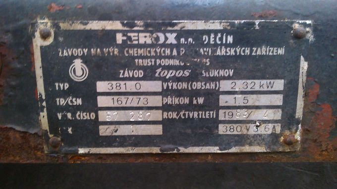

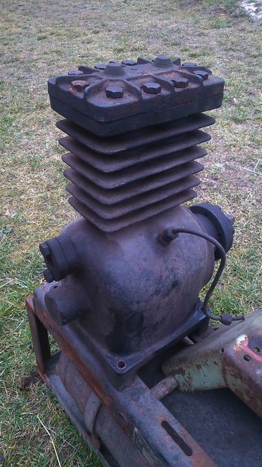

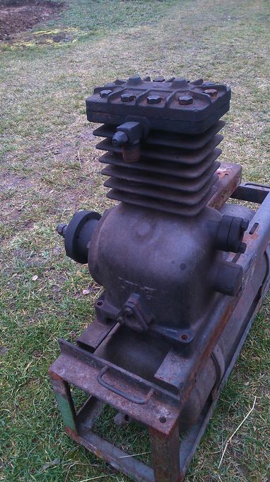

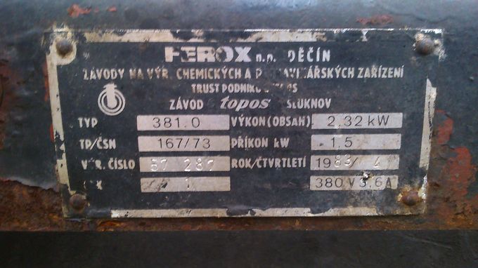

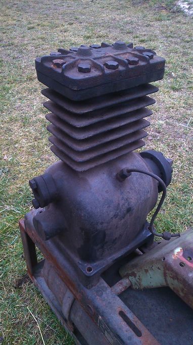

Ahojte.
Vyšťoural jsem tenhle kompresor, 20 let byl zarovnanej v kotelně takže bych ho považoval za nálezový stav. Protočit jde, chrochtá při tom. Motor je, vzdušník z vejtřasky. Myslíte že má cenu dostavět ho do provozuschopného stavu?

Báááječný nález, mám rád staré stroje, mají své kouzlo a bytelnou nezničitelnou konstrukci, na rozdíl od dnešních strojů opatřenými načasovanými kurvítky aby to zdechlo po záruce. Určitě bych se to snažil zprovoznit. Je to ale jen můj názor ;-).
No, řekl bych, že průměr sacího a výtlačného otvoru je dostatečný a možná větší, než u běžného kompresoru ale je třeba vyzkoušet parametry tlaku a objemu dodaného vzduchu za určitou jednotku času. :-) Na pohonné řemenici těhto kompresorů bývala obyčejně integrovaná hladící vrtule.
Kompresor krása, motor se k tomu dá, ale s tlakovou nádobou (vzdušníkem) bacha ! Pokud je to taky nález 20 let stáří,rezatý, tak nejlépe vyhodit. V případě roztržení je většinou po majiteli. Tyhle vzdušníky z aut se nedají vnitřně zrevidovat, zbývá jen vnější kontrola, natlakování na max. konstr.tlak (nedělá se vzduchem !! ale kapalinou) případně ultrazvuk. Lepší je investovat do nového, je to jistota.
