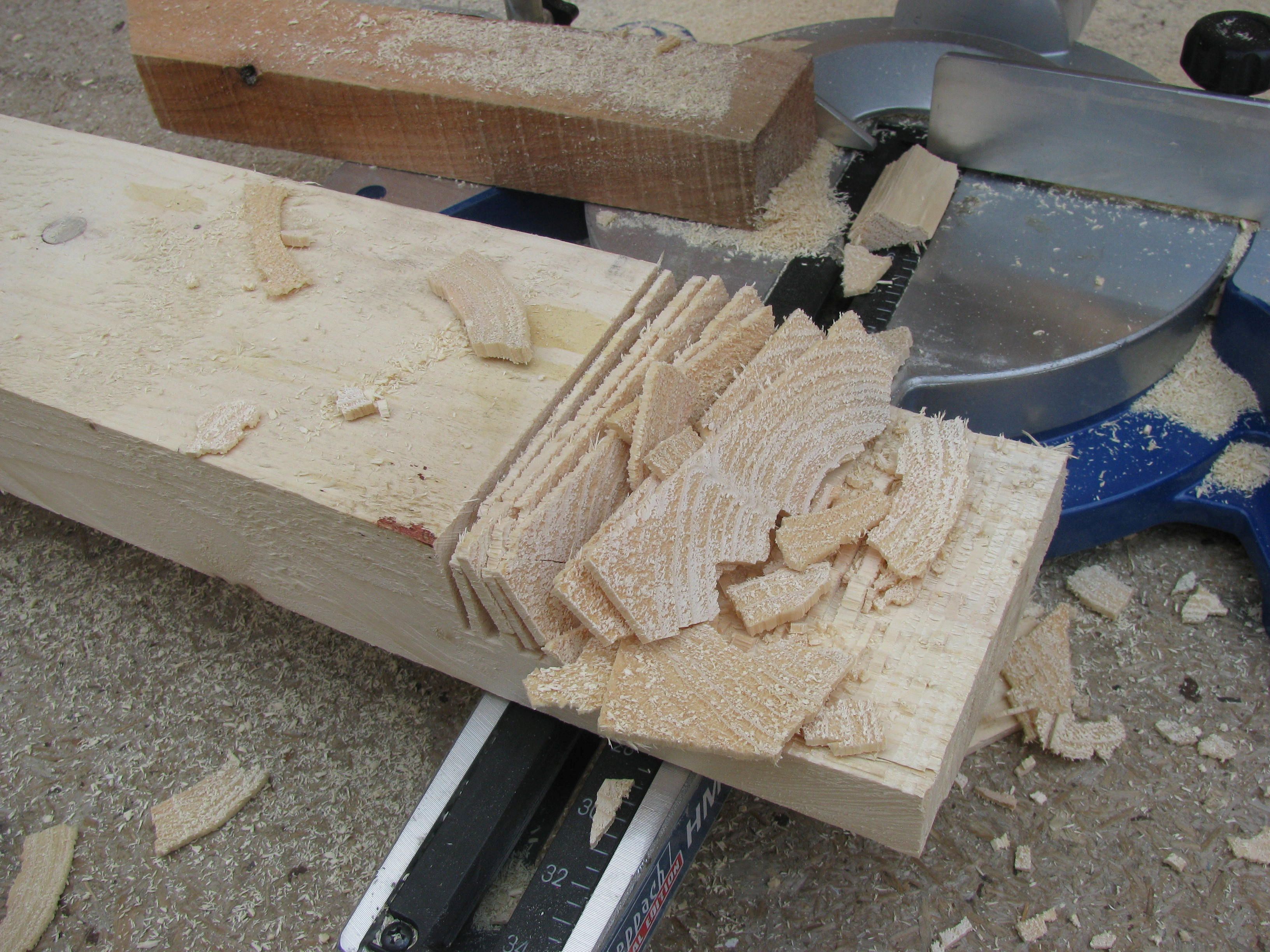

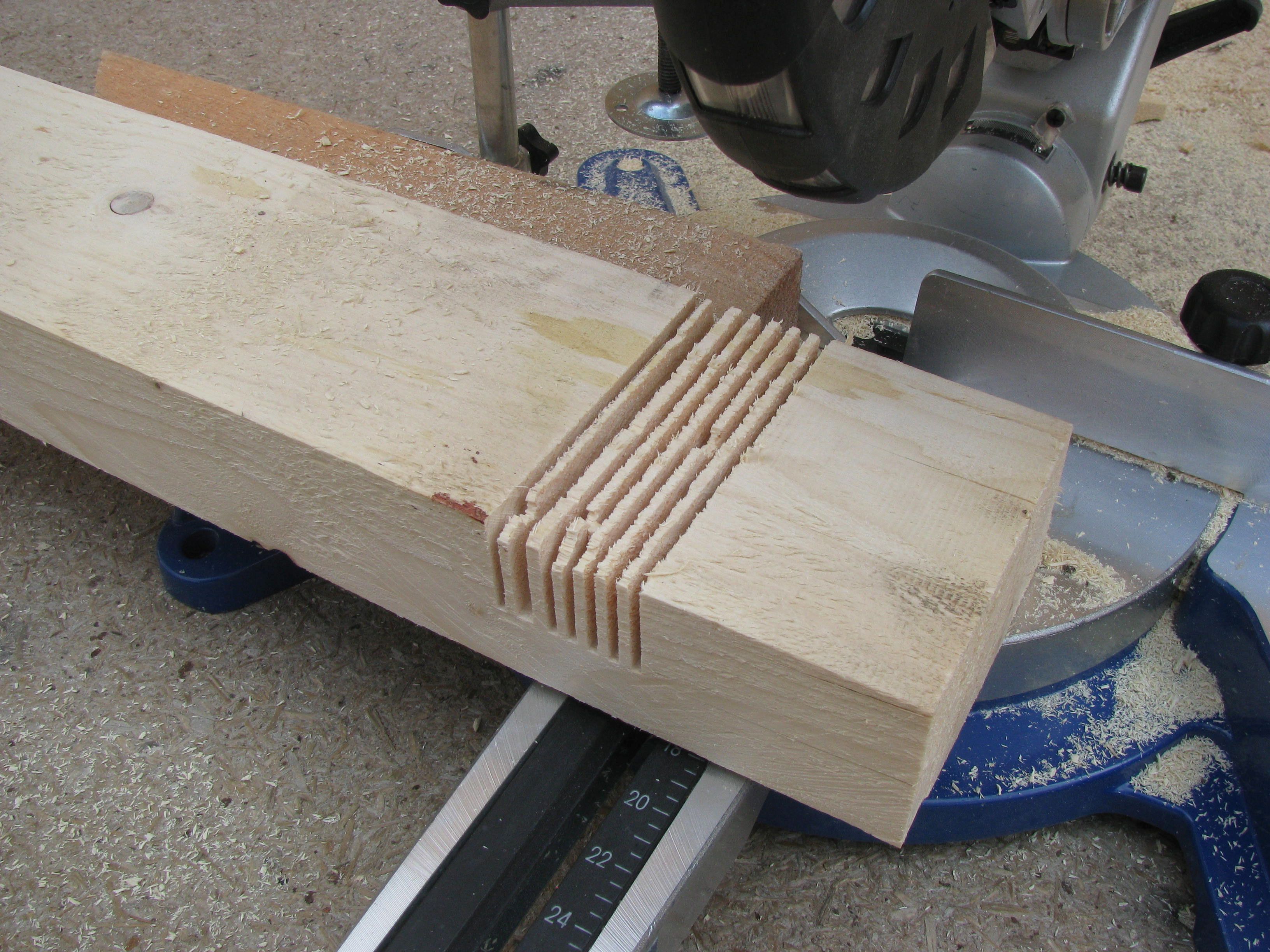

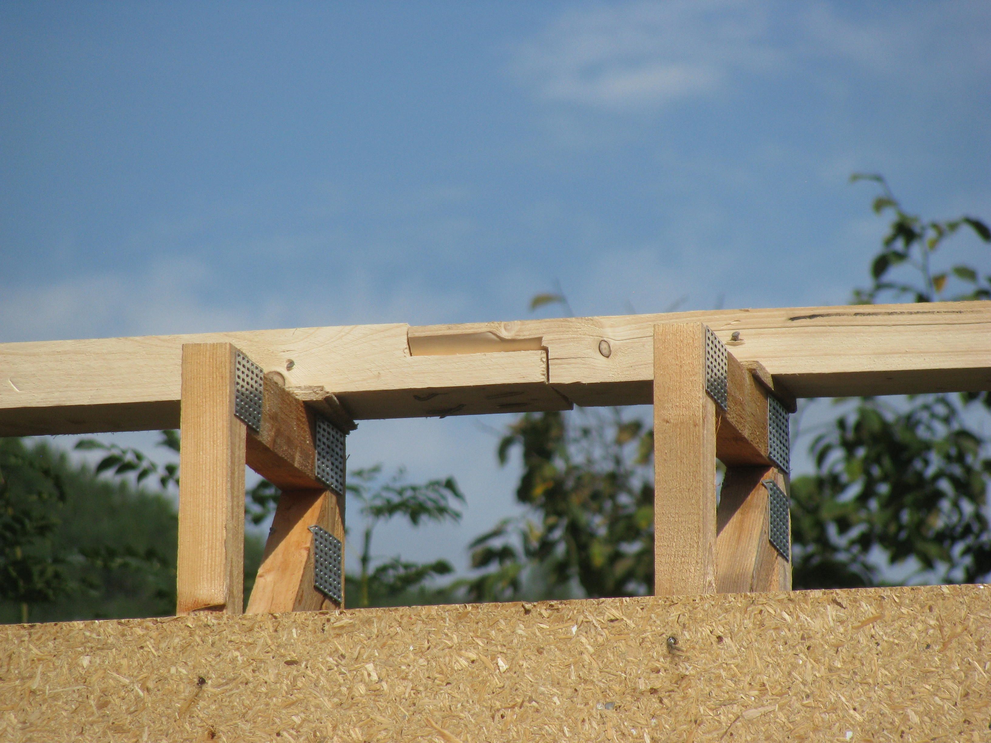

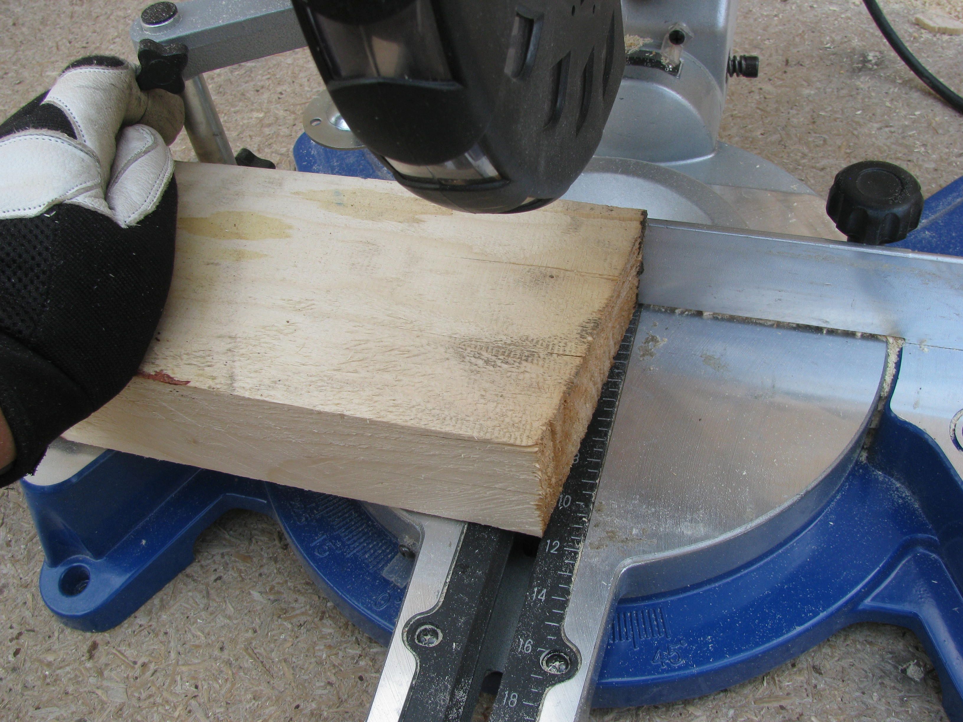

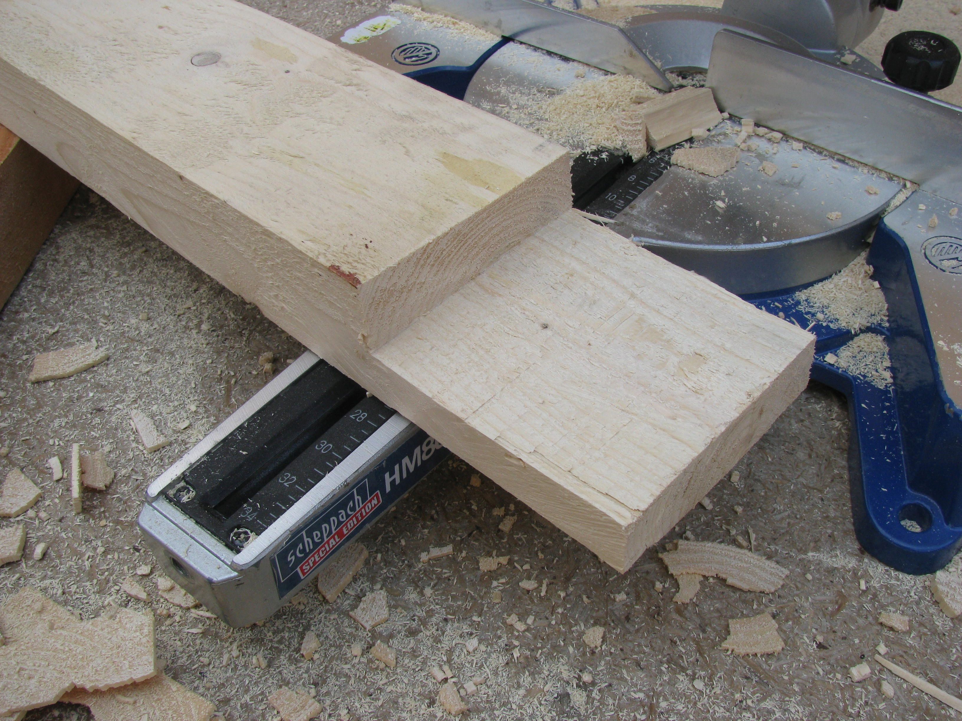

Pilu bez posuvu bych nekupoval. Je to strašně omezující. Mám kapovací pilu Scheppach MH 80lxu a nedá…
