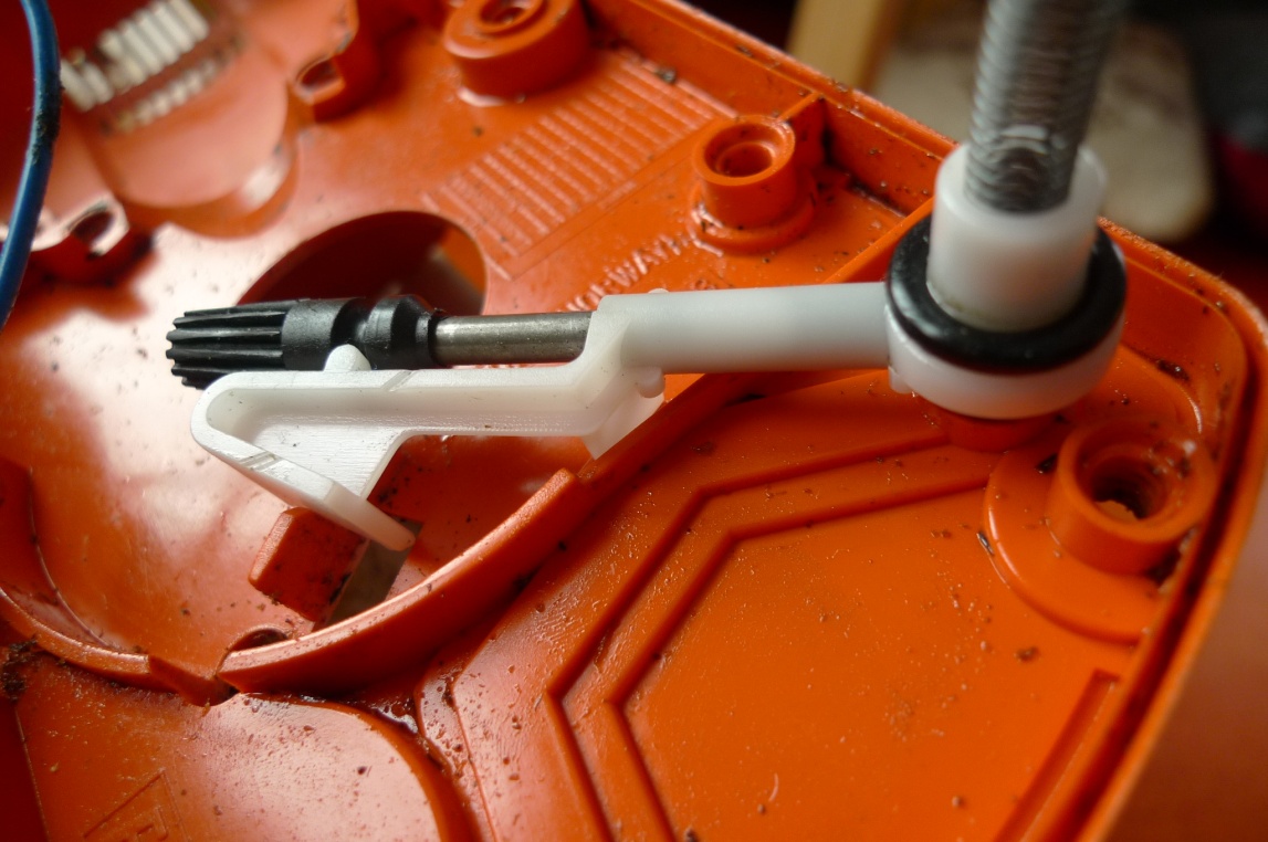

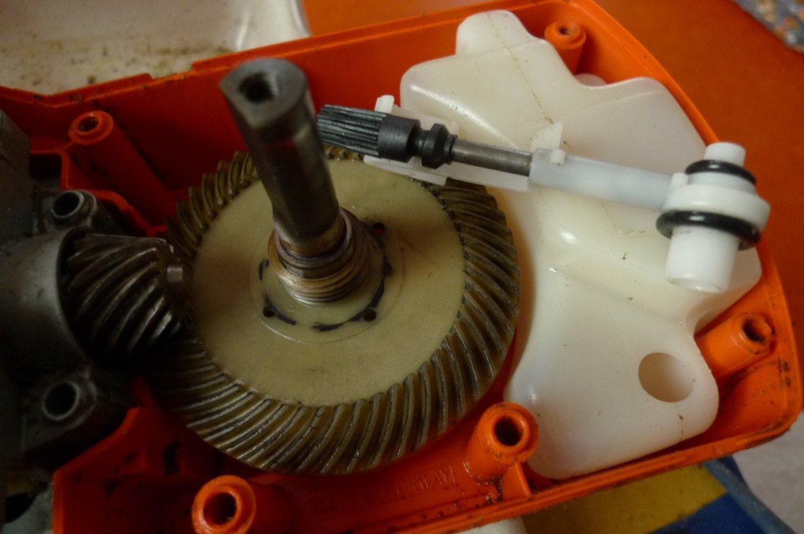

Pilu jsem rozebral, trochu pročistil, zjistil že je silonová nádržka lehce promáčklá v místě napojení čerpadýlka na nádržku(takže gumové těsnění nedoléhá dobře-zatím jen domněnka). Nádržka je dost hrubá, pochybuju, že se to promačklo časem- spíše od výroby. Ale těžko říct....

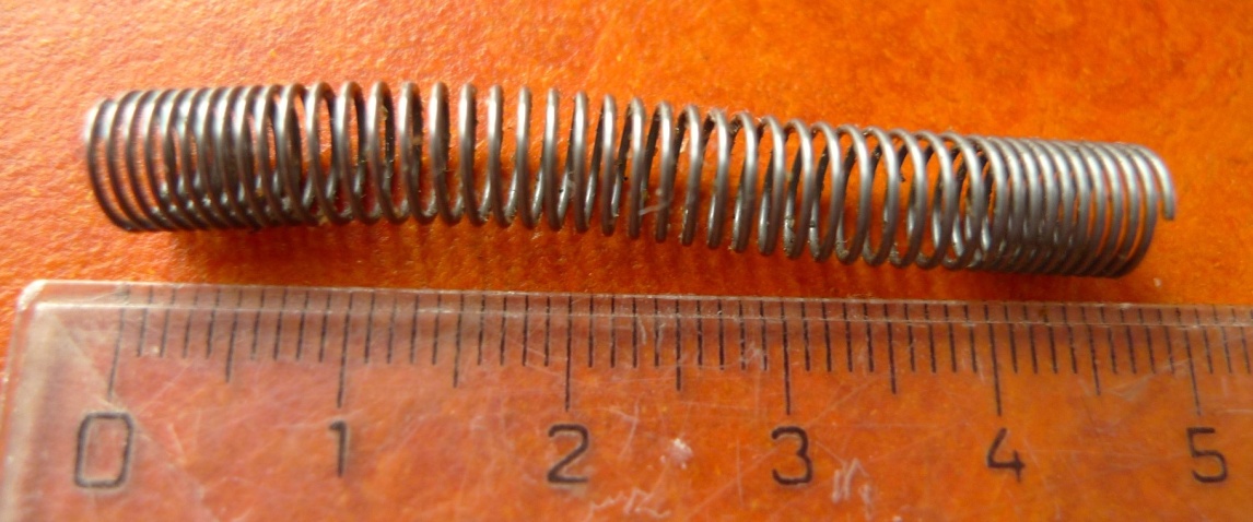

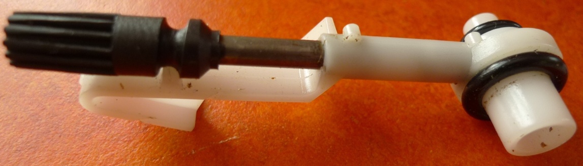

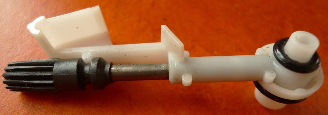

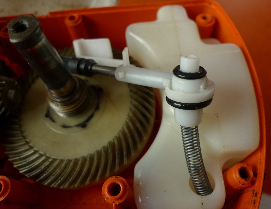

Nicméně mi zbyla pružinka.... Mám dojem, že jsem ji při rozebíraní viděl v díře čerpadýlka(olejového). Rozborku jsem si nestihl nafotit, protože se mi to víceméně rozsypalo....
Ptám se tedy zdejších, máte tušení či nápad, kde by ta pružinka měla přijít?

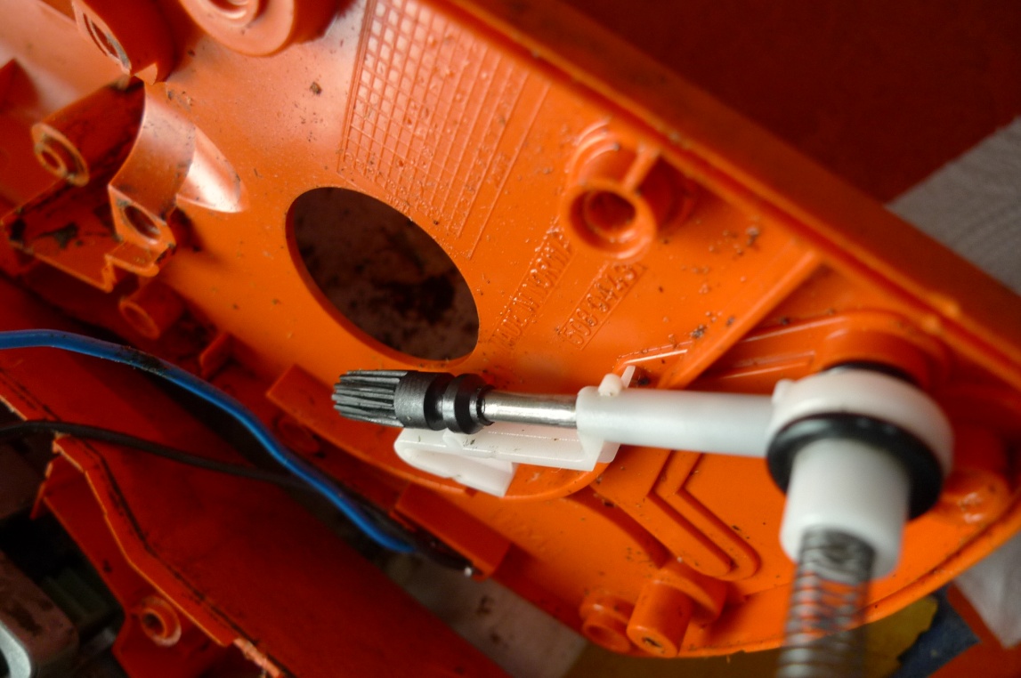

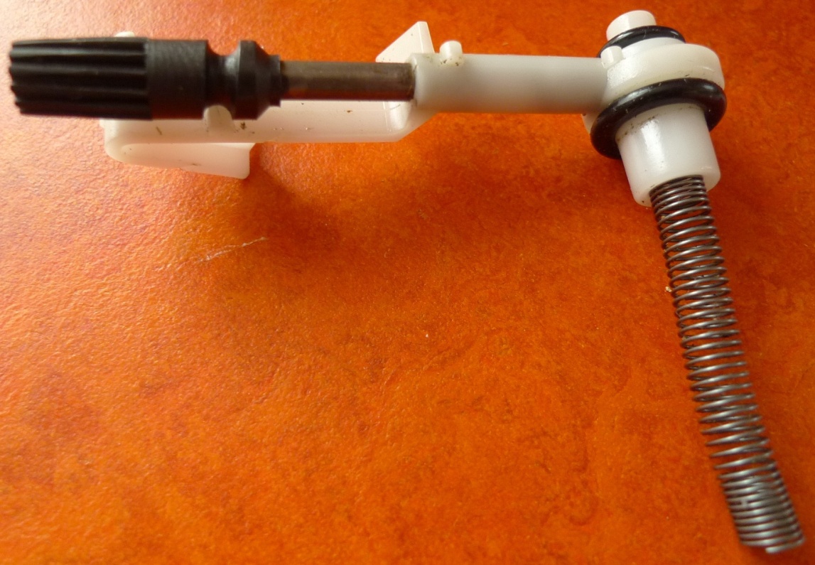

Mě prostě vychází, že ta pružinka byla vložena do nádržky, jak vyplývá z obrázků. Proč by ale měla pružinka odtlačovat čerpadýlko z nádržky, když by to způsobovalo netěsnost mezi čerpadlem a nádržkou?
Popis obrázků:
p1300338a.jpg - pružinku je možno vložit pouze do tohoto otvoru. Na druhé straně ji není možné přiložit-má stejný průměr.
p1300341a.jpg - vnější průměr širší strany sání čerpadla sedne přesně do otvoru v nádržce(opačně by tam plandal)
p1300343a.jpg - uložení čerpadla na druhou stanu krytu pily. Užší část čerpadla sedne přesně do otvoru pro kanálek na mazání řetězu
p1300344a.jpg - to samé co předchozí obrázek, ale pohled z jiného úhlu.

jirka44 27.01.2016 12:06
no to mě picni. fakt to leze do té nádržky.... děkuji moc Já se díval na českou Husqvarnu a tam js… poslední
