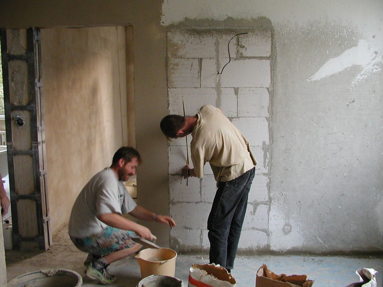

Pro názornost. Na první fotce je patrná zazdívka původních dveří a řezaly se dva nové otvory vedle sebe. Je tam vidět ocelový ztužující rám navržený statikem. Bylo to v prvním patře čtyřpatráku.

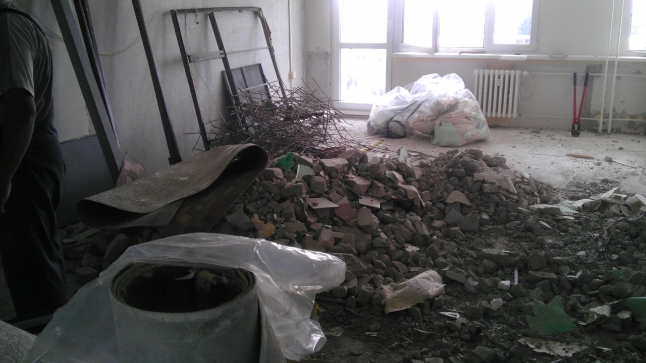

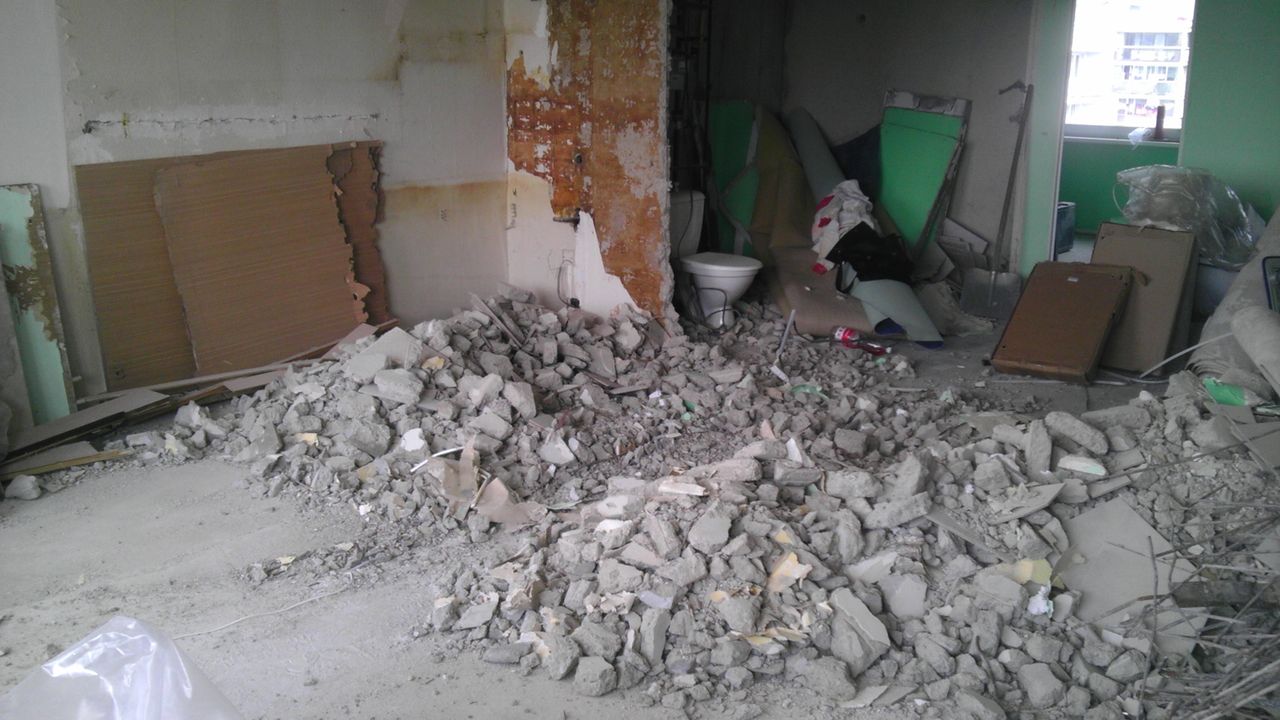

Zbylé dvě fotky stav bytu po téměř kompletním vybourání příček bezhlučnou metodou. Tuším že páté patro osmipatráku.
