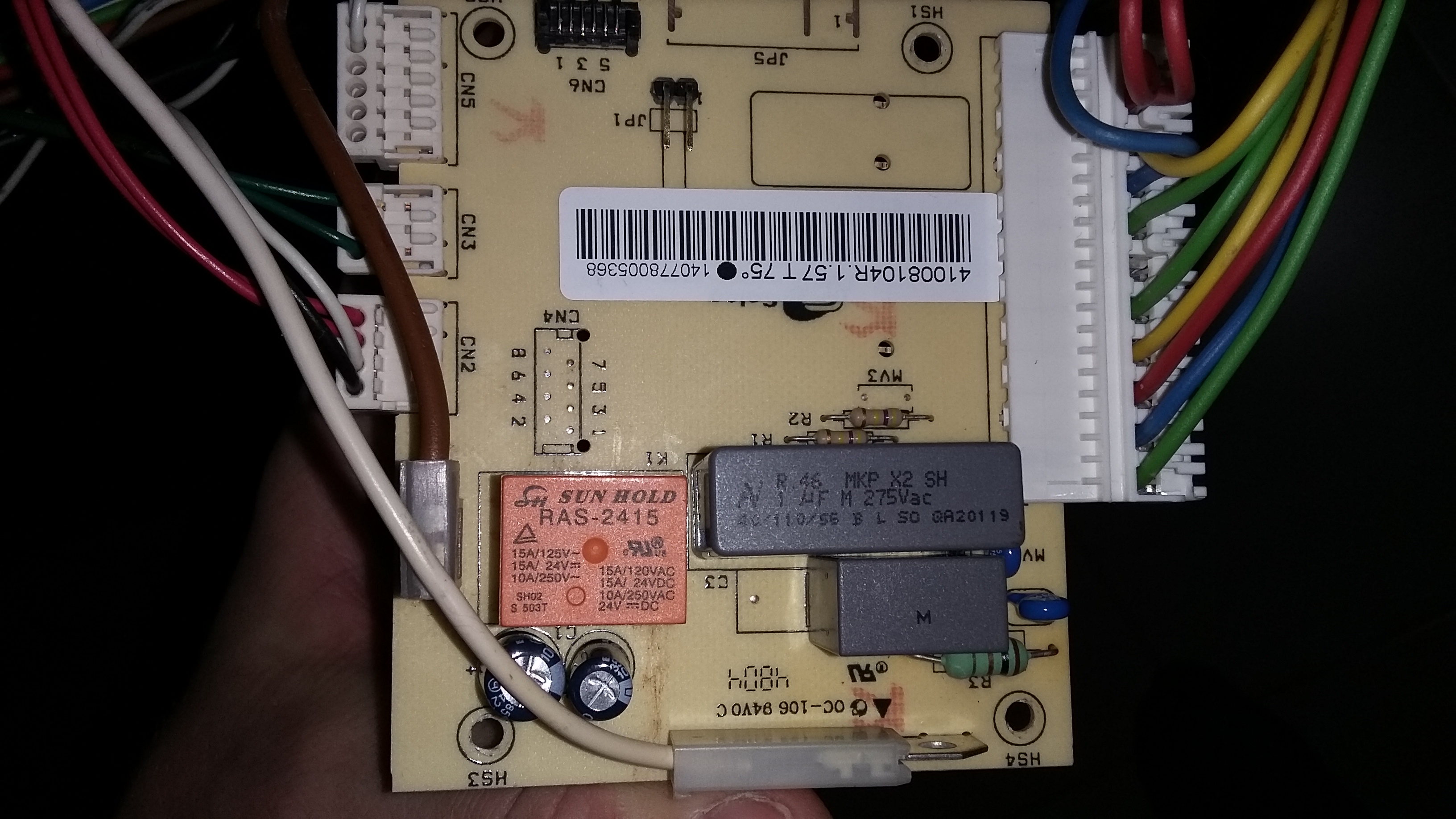

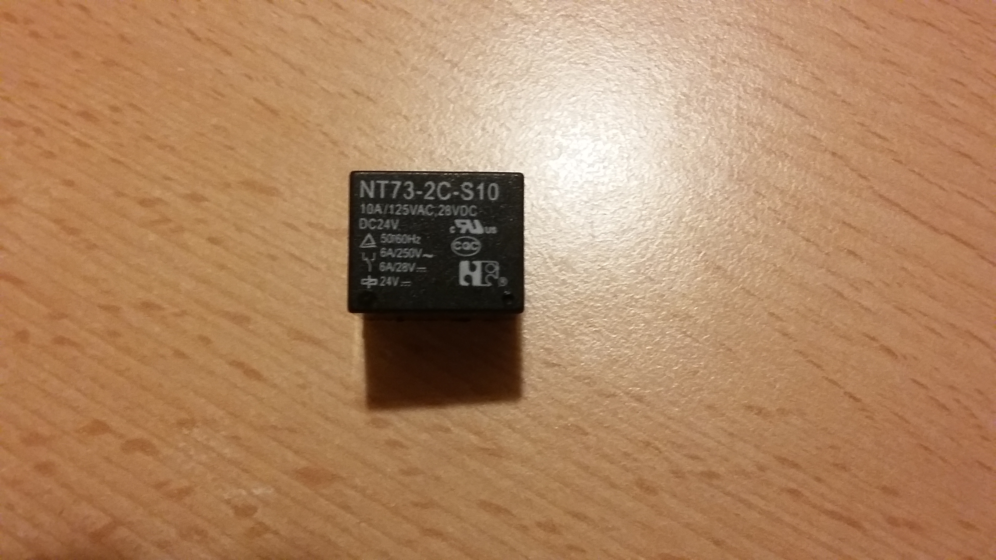

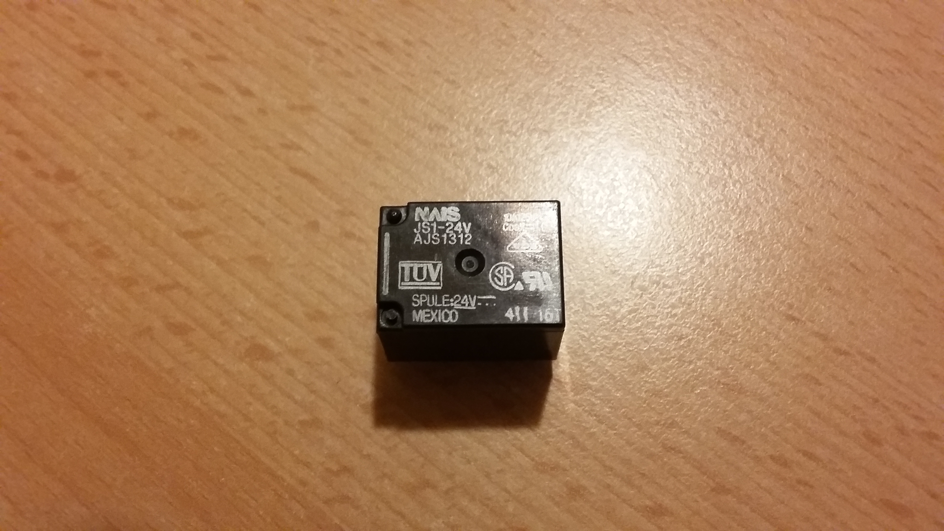

Proctete a nebojte se toho, i ja jsem prave uspesne dokoncil opravu a mycka opet ohriva. Jen jsem si to trochu zkomplikoval. Elektronickou desku jsem nasel hned za ovladacim panelem, dle zdejsich fotek jsem identifikoval rele, a byt jsem nevidel zadne poskozeni, tak jsem se rozhodl pro vymenu.Pajku jsem si pujcil od tchana a demontaz za pomoci maleho sroubovacku byla zalezitost minuty. Pak jsem vyrazil do GME v centru Ostravy a pani prodavacce se pokusil vysvetlit co potrebuju. Rele RAS 1215 meli nicmene ja jsem tam mel rele na 24V, takze RAS 2415, ktere nemeli, bylo mi nabidnuto nejake jine, cerne s peti koliky a stejne velikosti. Tak jsem tam pripajel tohle, ale stale se netopilo. Tak jsem se opet zacetl a dle dalsiho zdejsiho navodu zkousel najit nejake to cerpadlo, po rozebrani vsech krytu mycky a zapujceni voltmetru jsem zustal na mrtvem bode. Pac i kdyz navod AL2 byl vycerpavajici, tak na Candy vse vypada trochu jinak a me elektro znalosti jsou nulove.
Tak jsem jeste manzelku pozdrzel pri objednavani nove mycky a vratil se k variante rele. Na GME.CZ jsem objenal RAS 2415 ktere mi z Brna poslali na dobirku a ejhle po vymene mycka opet ma horkou vodu.
Takze celkove naklady 25kc za spatne rele, 35kc za spravne a 30kc za dobirku. A casove bohuzel asi 4hodiny diky zbytecne rozborce a sborce.

Dekuji tedy mistnim borcum za usetrene penize a zitra zkusim vlozit fotky.
Tak vkládám slíbené fotky
