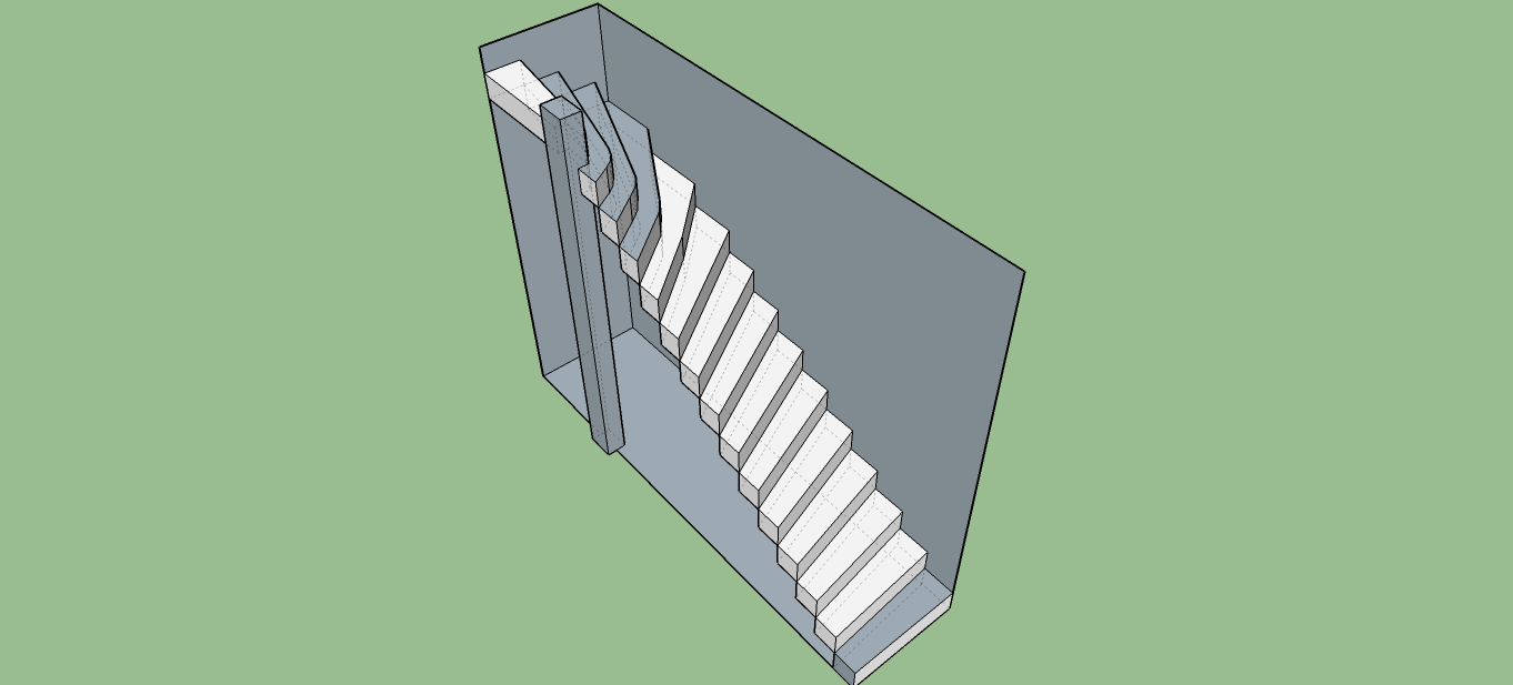

Mám prostor pro schodiště o šířce 85cm (já vim, norma dává minimum 90, ale to fakt nejde) a potřebuju, aby schodiště nahoře ústilo ne rovně, ale kolmo doleva. A s rotací schodiště souvisí můj dotaz.
Norma udává minimální šířku v nejužším místě stupně 13cm. Mám tomu rozumět tak, že rotace kolem osy otáčení musí být řešena tak. že i u kraje schodu bude oněch 13cm?
Díky moc
JR.

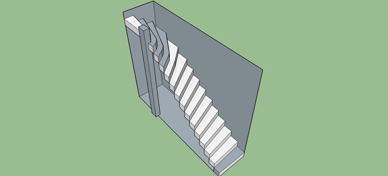

Abych upřesni, jestli je vůběc průchodná verze rotace kolem jedné osy rotace s klasickými troujúhelníčky a rovnou částí, nebo to dnes už norma u nových konstrukcí nedovoluje a mělo by být něco jako na obrázku.
Mě se líbí ta druhá varianta (když už jsem si ji nakreslil
Nerad bych po tomhle chodil, trochu se dá pomoci přesahujícím stupněm. Tohle bude ve výsledku jako ty stavebnicové vřetenové schody přístupné do 25 let.
To je jen hrubý návrh tvaru schodiště. Levá strana rozhodně nebude ve vzduchu a bude kryta svislým "mřížovým" z dřevěných prken. I stupně budou stupeň-čelo, nikoli takové kostky.
Vy to budete kolaudovat? Pochybuju, že norma umožňuje hranu schodišťového stupně takhle zalomit, dřív se to asi dělalo, ale to zalomení bylo u osy otáčení, ne uprostřed schodu.
Norma, konkrétně pod bodem 5.2.4 zná pojem zvláštní stupeň. Definice:"Stupeň, jehož přední hrana i hrana následujicího stupně jsou např. zalomené (viz obr..) apod.
Takže tam bych problém neviděl. V obrázku je i nejmenší příspustná šířka stupně 130mm (tu mám dodrženou) a měřením na výstupní čáře jsem zjistil, že šířka stupně není menší než 21cm, tedy všechny podmínky, které norma uvádí plním. Nevidím tedy důvod, proč by to nemělo být zkolaudováno.
