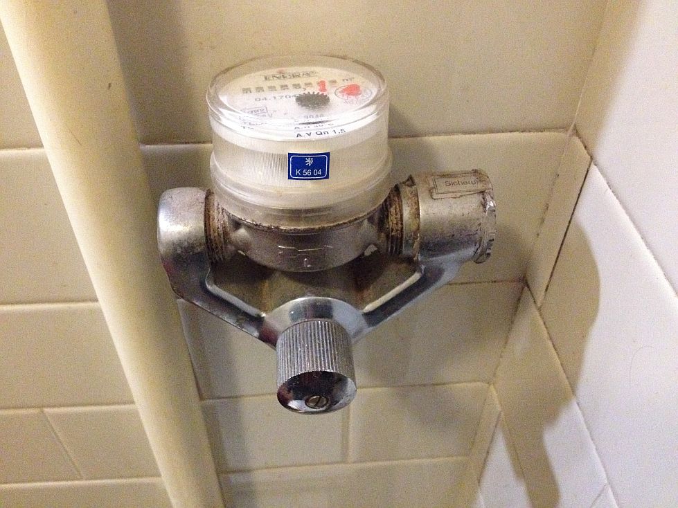

mám asi v bytě poškozený vodoměr. = Ve stupačce voda je a v bytě nade mnou teče. U mě neteče.
Vypadá to jako ucpaný vodoměr. Bohužel neznám typ a nevím, kde sehnat náhradní díly. Komplet nový vodoměr se mi kupovat nechce. Na konci jara začne v celém domě rekonstrukce topení a vody.
Znáte někdo výrobce - viz foto.
Před vodoměrem bývá sítko - vyčistit
Vodoměr má svého vlastníka, který měří vodu z důvodu jejího účtování. Ten má také vodoměr zabezpečený proti podvodu..., tak by asi nelibě nesl (jistě pod smluvní pokutou) jeho výměnu tím, kdo má být zkasírován...
Díly na vodoměry nejsou běžně dostupným artiklem - stejně jako u elektroměrů a dalších měřidel, jsou dodávány výrobcem výhradně akreditovaným servisním a zkušebním organizacím.
Jo díky. Skoro jsem nespal, ale zjistil jsem, že je to Enbra EV a stojí tolik, že si za to můžu koupit levnější ojetinu. Zkusím to sítko a uvidím.
Pokud je sítko ještě PŘED vodoměrem a ten je zaplombovaný (pokud oficiální vodoměr není někde ve sklepě pro celý barák a tohle není jen zařízení správce domu k rozúčtování nákladů), tak bych se v tom vůbec nešťoural a nahlásil bych závadu vodárenské firmě co to tam u vás má na starosti. Ať si to opraví oni na jejich náklady.
No nevim ale vodomer je ve vlastnictvi vodaren, aspon u nas to tak je. Je potreba zavolat tam, oni se vam na to mrknou. Vubec na to nesahejte at neposkodite plomby, max. vycistit sitko.
Jen malý postřeh - vodoměr se značkou ověření 2004 rozhodně nemůže být použit k nějaké fakturaci (a tuším, že ani poměrově), jinak cena toho vodoměru je do 500 czk bez metrologického úkonu
