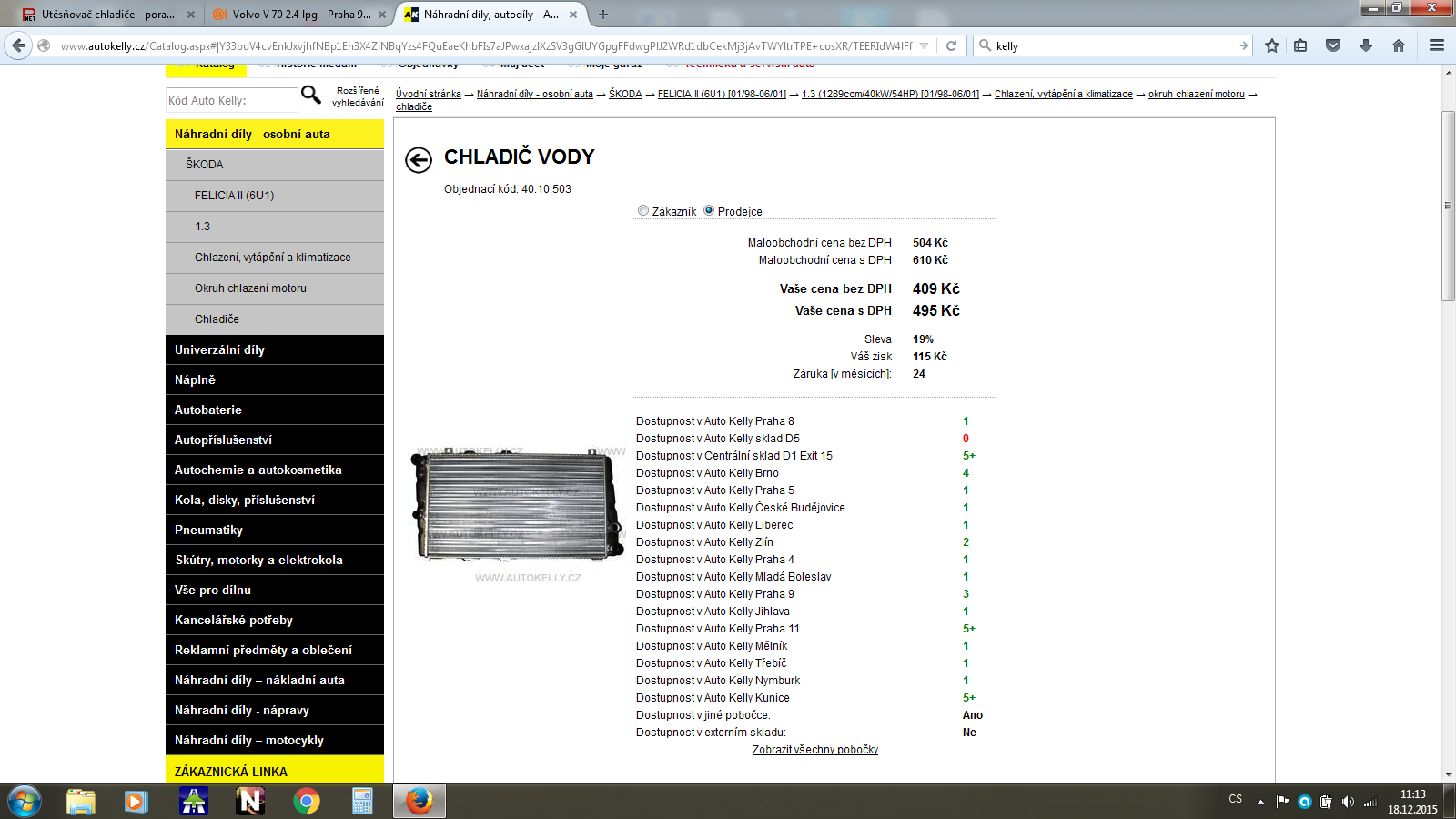

Mám vysloužilou Felicii 1.3 a mám díru v chladiči (ztrácí se mi chladicí kapalina). Chci si do dvou let pořizovat nové auto, takže se mi už do Feldy nechce moc investovat.
Máte někdo zkušenost s utěsňovači chladiče? Dejme tomu, aby to zhruba dva roky drželo a potom už to vem čert? Po těch dvou letech půjde na vrakoviště, takže je to celkem jedno, když nevydrží dýl (nehodlám to prodávat).

Chladič stojí 600 korun, to zase není tak velká palba na dva roky.
máš s tim zkušenost?
Mám stim zkušenost ze kdyz do chladiče natrhate těch 100kč, tak to bude fungovat lépe než ten utesnovaci zázrak...
Vyměnit hladic neni nic složitého a je to jistota.

Ale když se dívám na cenu toho nového chladiče na feldu tak je řešení asi jasné
Děkuji pánové, hold investuji do chladiče, nebudu si přidělávat starosti.
