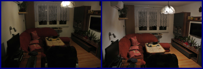

Tak v Lidlu maj jakesi 10W "v akci", zatim koupena jedna:
- libi se ze ma neco jako chlazeni to zebrovani vypada na hlinik. Sviti myslim prijatelne, pro zajimavost - stejne nastaveni fotaku - plne manual vcetne iso, bez uprav, 12W starsi usporka vs. tahle LED:
- tak premyslim ze koupim jeste dve a basta.
