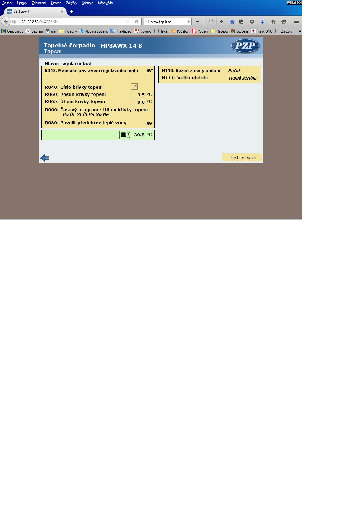

U vašeho návodu používáte trochu jiné názosloví kterému plně nerozumím, spíše jsem na rozpacích s porovnáním jednotlivých úkonu uvedených v Tabulce pro nastavení termostatické křivky TČ. Přikládám Tabulku v přiloze a prosím o upřesnění v jejím smyslu při nastavování sklonu křivky, podobně jak jste uvedl výše, pod bodem a)i b).

Neznám toto konkrétní TČ, ale rozumím tomu takhle:
číslo křivky = označuje její strmost. čím vyšší číslo, tím větší strmost, tedy tím více se změní teplota topné vody při změně venkovní teploty (obrazně- venku klesne o 5C, teplota vody stoupne o 20C při vysokém čísle, o 5C při nízkém čísle)
posun křivky topení = posouvá křivku s nastavenou strmostí nahoru, nebo dolů od základu z výroby (obrazně- při venkovní teplotě -1C regulátor nastaví teplotu vody na 30C nastavenou z výroby, nebo ji posune o nastavený rozdíl nahoru, nebo dolů)
útlum křivky = v naprogramované době útlumu sníží o nastavenou hodnotu teplotu topné vody podle předchozích bodů (obrazně - regulátor vypočítá momentální teplotu podle změřené venkovní teploty+nastavené strmosti křivky+korekci posunu křivky a výsledek sníží o nastavený útlum. Například pro režim NOC, nebo NEJSEM DOMA...
