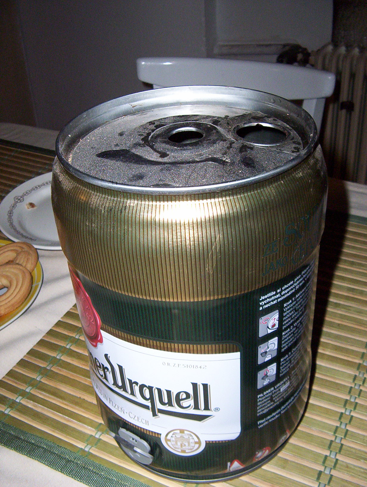

Ahoj, dobrý den,
mám doma prázdný 5l pivní soudek a uvažuji o jeho dalším využití. Napadlo mě použít ho jako tlakovou nádrž k domácímu modelářskému kompresoru. Má někdo zkušenosti, jaký tlak vydrží tento soudek? Můžu si ho teoreticky nasimulovat v ANSYSu, ale spíše mě zajímá praxe, pokud to již někdo zkoušel.
Díky za postřehy a prosím kolegy konstruktéry a další, aby se vystříhali pouček o nebezpečnosti takového počinu. Vím, co je tlaková nádoba a co dokáže. Děkuji.
[http://kutilska.poradna.net/file/view/3630-110-742 1-jpg]
tohle bych na tlakovou nádobu nepoužil ani náhodou. Vždyť je to z tenkého lisovaného plechu a jsou v…

Dovolím si zcela vážně pochybovat o poslední větě (tedy předposlední - poslední je poděkování). Mám(…

Při trošce stěstí budou mít ve sběrně někde po okolí odložený třeba starý hasičák (nejlépe sněhový),…

prosím kolegy konstruktéry a další, aby se vystříhali pouček o nebezpečnosti Tak určitě, super náp…

Díky všem za reakce. Některé jsou až příliš emotivní (Dale). Nikde probůh lidi nepíšu, že se to hned…
dejv111 04.10.2015 22:00
dejv111
Mám vážné obavy, že ta zkouška nebude cyklická :-D. Pokud by měl vydržet větší tlak než 1 atm musel…

Trhací zkoušky tlakových lahví se provádí vždy kapalinou, nikoli plynem.

Jelikož plyn je schopný absorbovat obrovskou energii právě díky stlačitelnosti. Když praskne tlakovk…

Jak píše tak cyklická opravdu nebude. Bude to jen jeden pokus který skončí explozí. Dále bych chtěl…

Ve všem s Vámi souhlasím. Ten sklep má okýnka, uzavřený by nebyl a měl bych ochranu sluchu. :-) Práv…

Dovolím si zcela vážně pochybovat o poslední větě (tedy předposlední - poslední je poděkování). Mám(e)-li se vystříhat pouček pak vlastně není co říct. Snad jen to, že potřebný tlak (zřejmě pro pistoli na "americkou retuš" tedy airbrush) je nejméně pěti, ale spíš desetinásobkem tlaku na který je soudek konstruován (a dle prosby vynechávám zmínku o zkušebním tlaku).
Při trošce stěstí budou mít ve sběrně někde po okolí odložený třeba starý hasičák (nejlépe sněhový), což už je nádoba relativně použitelná, nicméně proti přání autora dotazu si neodpustím poznámku k samodomo vyrobené časované bombě;-).
Díky všem za reakce. Některé jsou až příliš emotivní (Dale). Nikde probůh lidi nepíšu, že se to hned zítra chystám realizovat. Proto se zde přeci ptám na max. tlak a jestli s tím máte někdo zkušenosti. Poučky o nebezpečnosti, a jiné poznámky, byly vážně zbytečné. Jestli je to blbost, tak prosím, víc to rozpitvávat nebudeme. Nikdo ale nevyrukoval s max. tlakem, co nádoba snese, jsou tu jen domněnky a pocity. :-) Rád bych ale dodal, že pracovní tlak airbrush pistolí je v rozmezí 1 - 3,5 BAR, což není tak mnoho.
Jen tak mimo hru. Stejně mě zajímá, kolik ten soudek vydrží. Až si pořídím "velký" kompresor, podrobím soudek cyklické tlakové zkoušce (cca 8 BAR) ve sklepě, sám a schovaný za dveřmi. :-)

Právě ten 24 litrový kompresor (Scheppach) si chci pořizovat, ale probém je u něj v hluku, ten bych k modelařině používat nemohl, S tím by mě žena rychle hnala z domu. :-) Podle toho, co napíše diskutující Yarda, bych od něj vzal tlakovou nádobu od helia na 18 Bar.
Ten scheppach mám doma a hlučný opravdu je, neni ale hlučnější než jiné kompresory. S hlukem se u kompresorů bohužel musí počítat. Jináč co se týče tlakových nádob tak vemte v potaz to ze scheppach má 24l zásobník který se mi vyprázdní (natolik že kompresor sepne) už za cca 2 minuty stříkáni airbrushem. Nejde o tlak nádoby ale o průtok vzduchu který neni malý. Tlaková nádoba když ji budete (aby to bylo tiché) tlakovat třeba kompresorem od ledničky (což vám potrvá hooooooooooodně dlouho) se vyprázdní v řádech minut. Moc stříkání si opravdu neužijete.
Edit: k tomu potřeba připočítat to že ta tlaková nádoba nebude moc bezpečná (přeci jen scheppach má 2 tlakové ochrany, jedna je automatické vypínání při 8bar a druhá je pojistný ventil). Hluk můžete vyřešit umíštěním do sklepa.

Mohl bys přijímat sázky na to, kolik to vydrží a co uletí jako první. Jestli horní víko nebo ta pípa :-)
