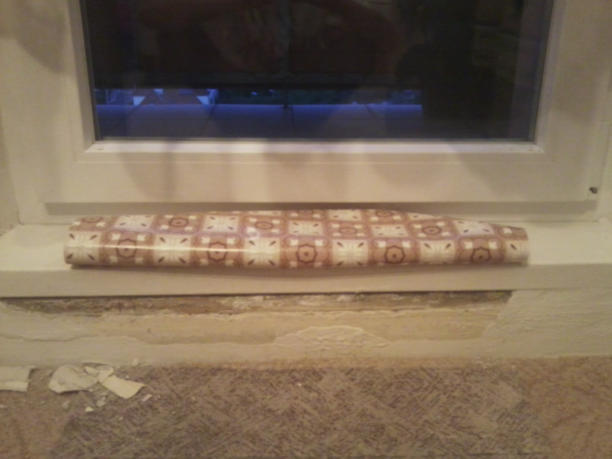

asi před 3 lety nám zateplovali panelák, tzn. také kompletní výměna oken a balkonových dveří za plastové. A právě s prahem u balkonových dveří máme problém. Práh je v obyváku přichycen jenom k futrům a jinak je pod ním asi 1,5cm mezera. Jak se na práh šlape, tak se mírně prohýbá a na zdi pod ním opadává omítka. Tak se chci zeptat, čím tu mezeru pod prahem vyplnit. Jestli bude potřeba celý práh vyndat a podbetonovat, nebo jestli by stačilo jenom tam nastříkat montážní pěnu, aby se práh neprohýbal?

Je přichycený montážní pěnou jenom při krajích u zdi a u futer, jinak jsem pod celým prahem šmejdil příborovým nožem a je tam úplně volný prostor

Ja by som to rozobral,dorovnal jemným poterom a potom do silikonu vložil ten prah na doraz ku betónu.No podľa obrázka mi to tam vychádza na tepelný most a dochádza ku moknutiu omietky.ak to budete opravovať tak tú starú maľbu čo tam je vidieť dajte dole až ku podlahe popod celý prah.
Sice to není práh ale parapet, ale budiž. Každopádně ti co to montovali byli prasata. Osobně sice patřím mezi ty kteří tvrdí že práh není určený ke šlapání a kdo na něj šlape je blb, nicméně toto není ten případ a babičky by se to tuplem netýkalo. Už z fotky je patrné že se občasnému stoupnutí na parapet leckdo nevyhne.

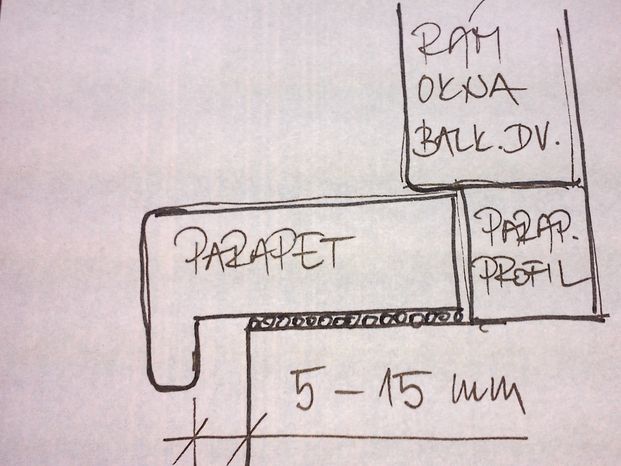

V rámci reklamace si rovnou nechte parapet vyměnit, protože je příliš krátký (mělký) ve směru od rámu ven. Okapnice parapetu musí být předsazená min 5 mm před stěnou. (viz. foto) pro balk. dveře, u okna 15 mm.
