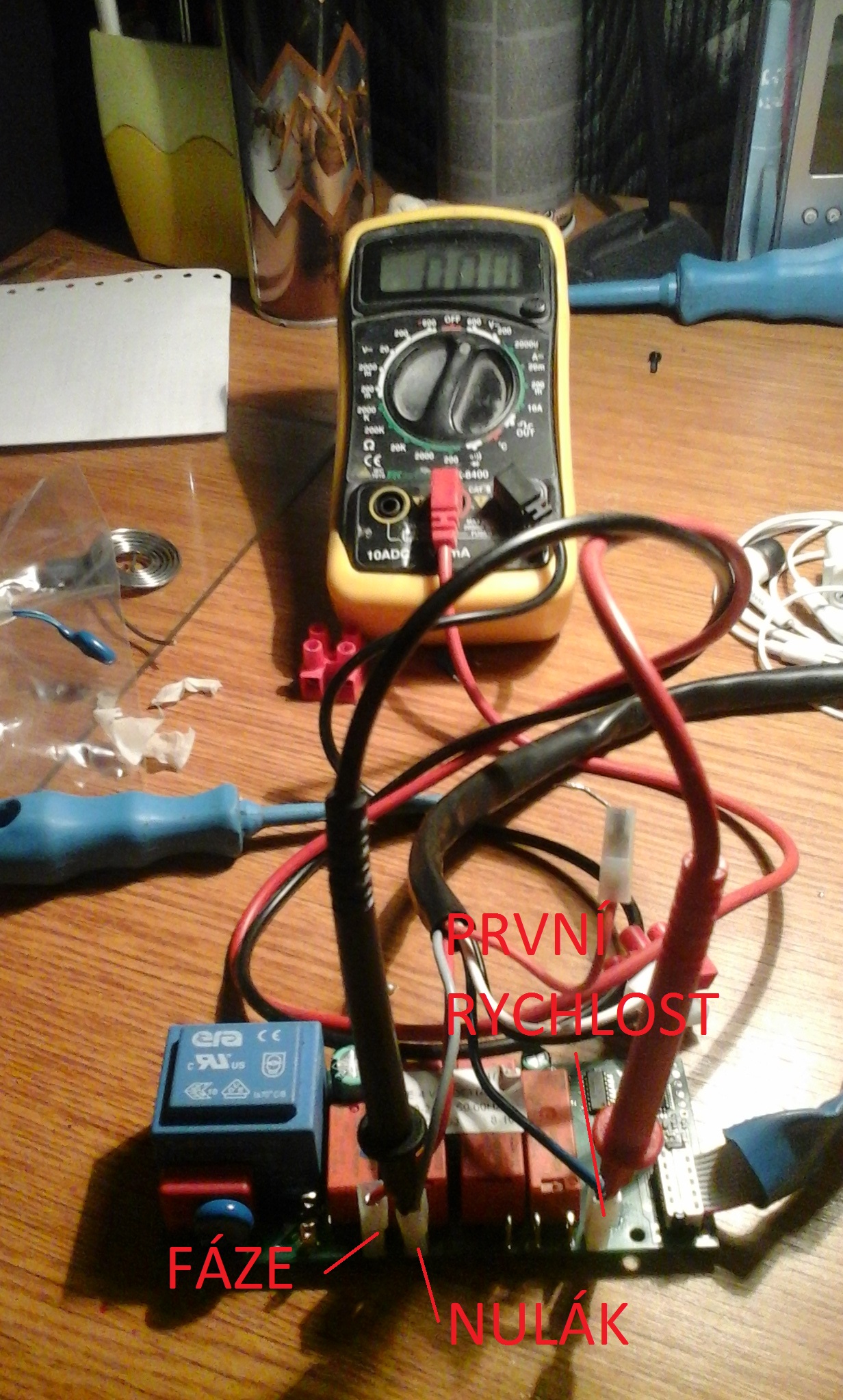

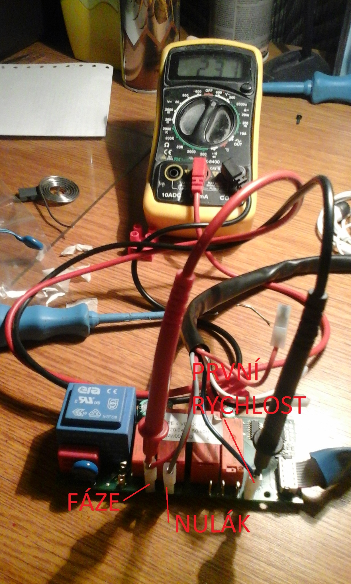

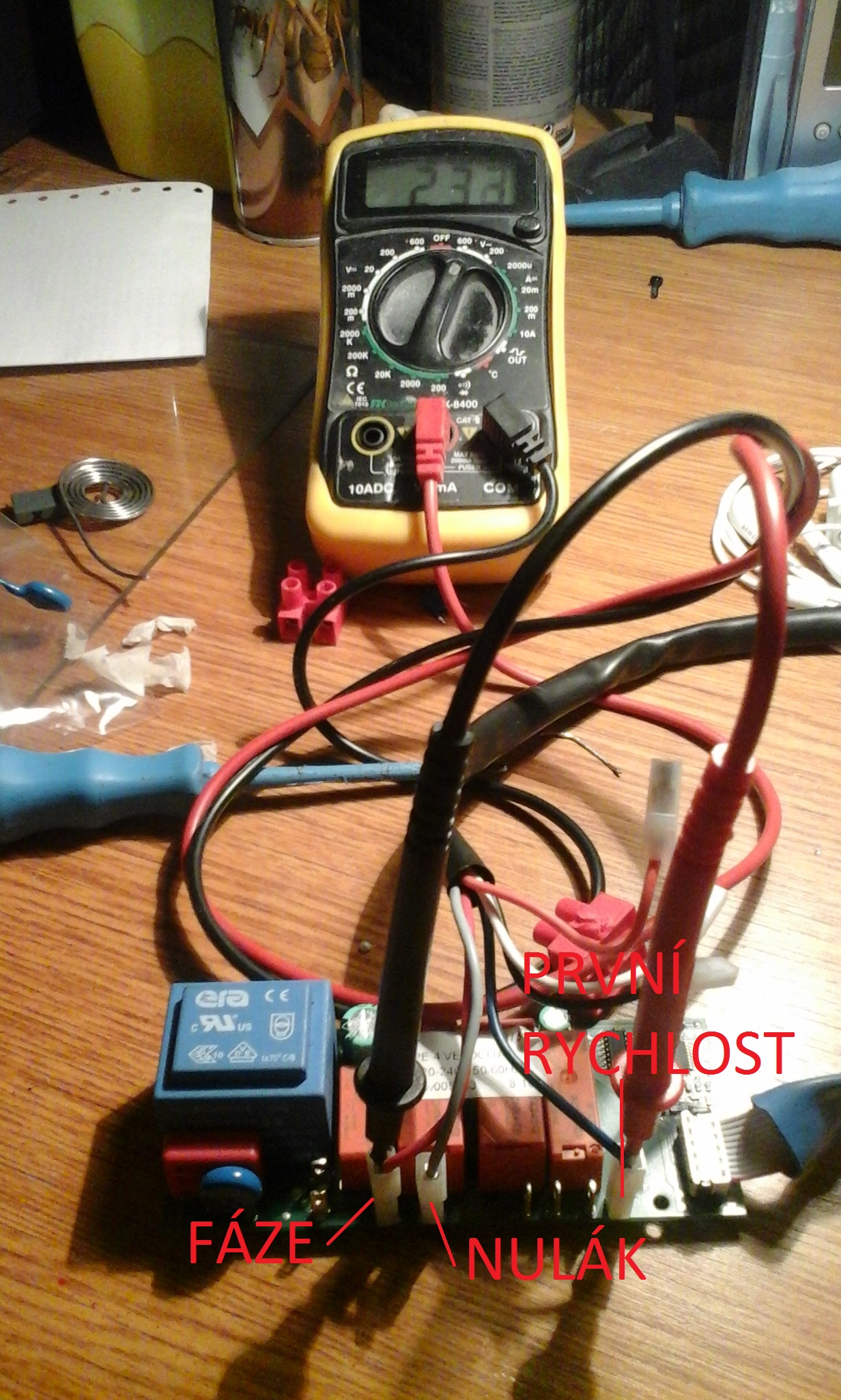

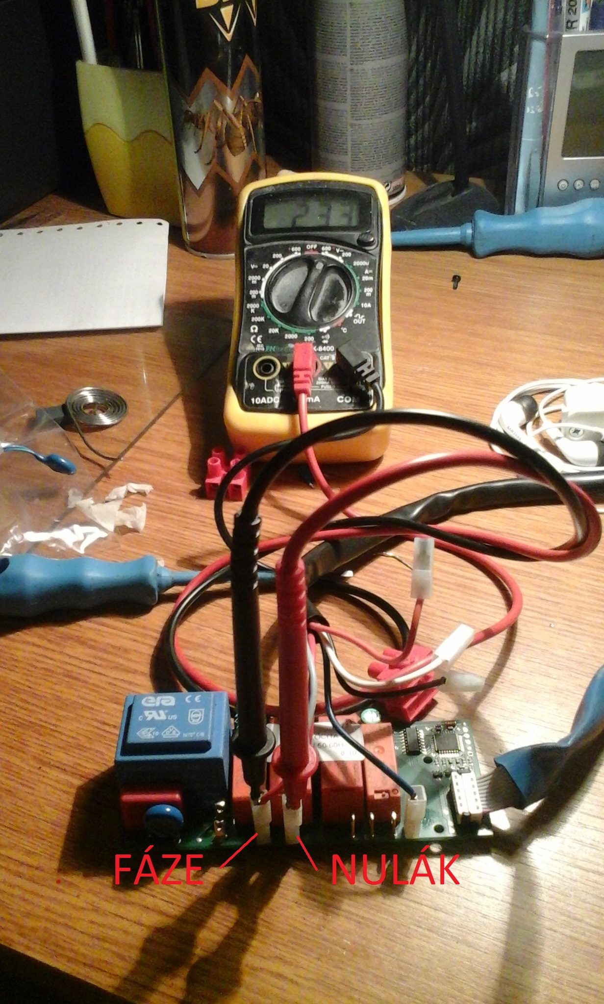

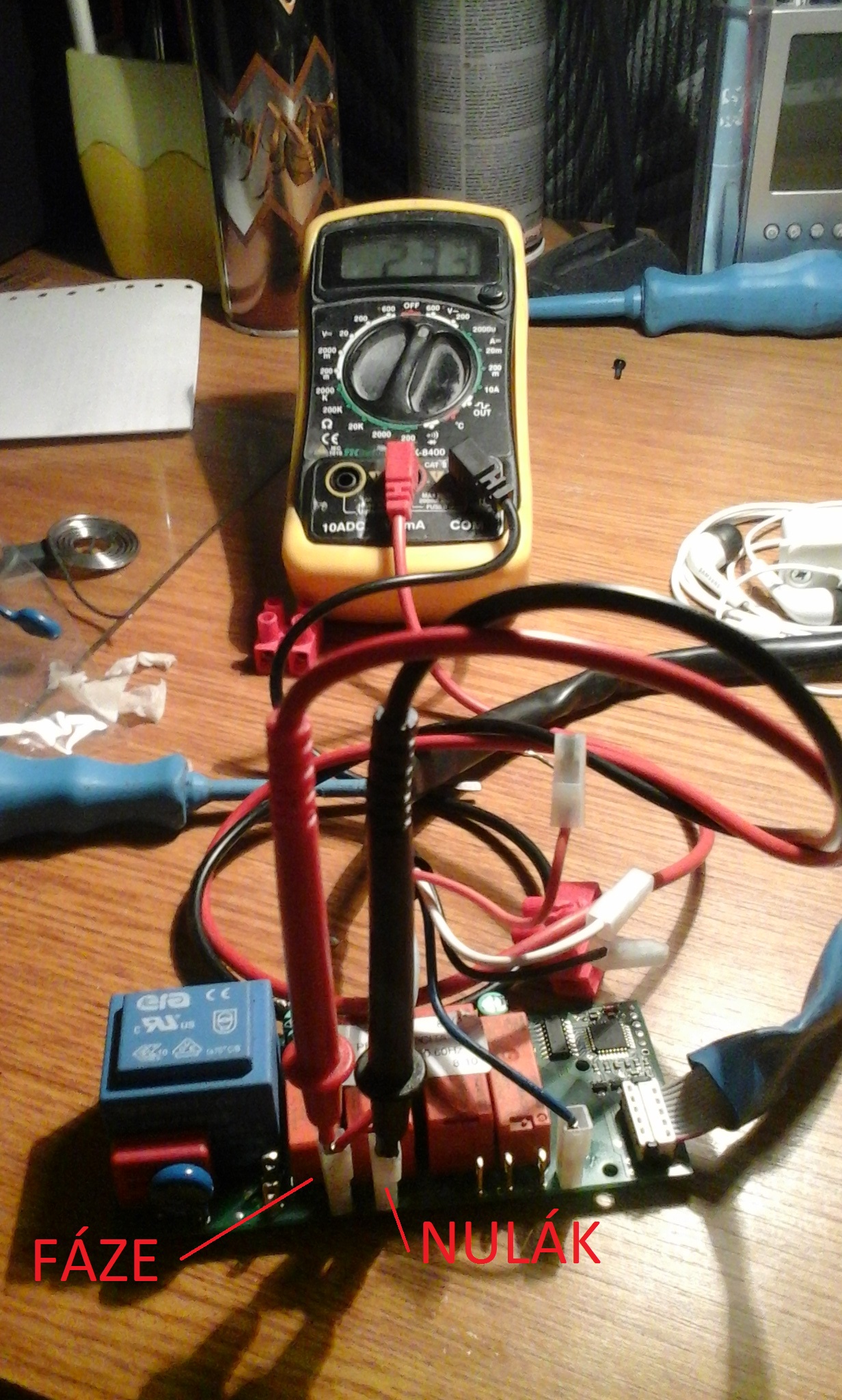

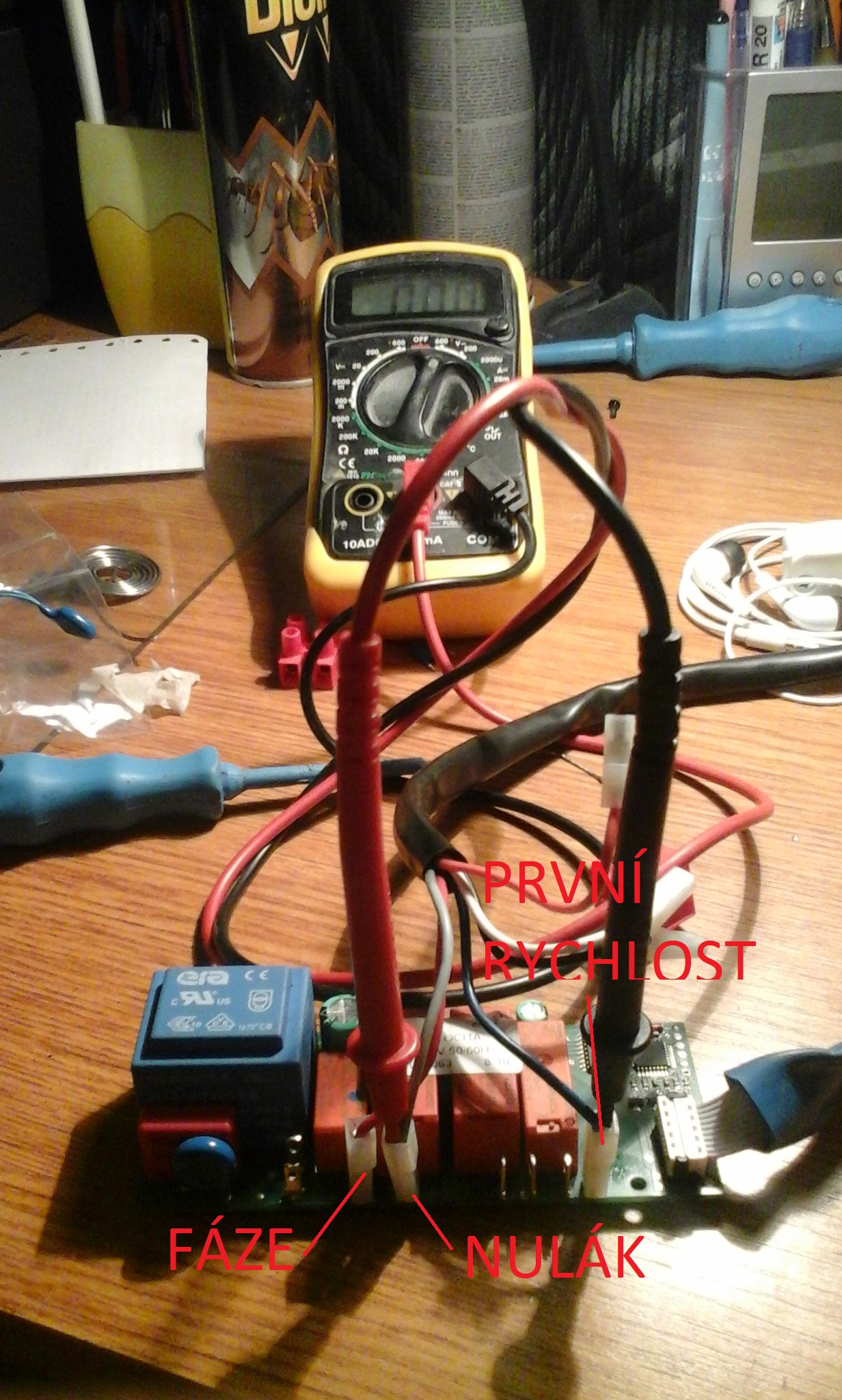

dobrý den mám dotaz, dostala se mi do ruky elektronika digestoře a motor k tomu a potřebuju to zapojit jak to bylo protože to v reklamačním servise tu elektroniku vyhodily pryč a motor připojili nějakým způsobem a ještě jinej než původní natvrdo do zásuvku . Ptám se protože když měřím a mám na multimetru červernou elektrodu píchlou ve fázi a černej na nulák na přívodu tý řídící elektroniky normálně ukáže 230V ale když chci měřit výstupy na rychlosti motoru tak mi to neukáže když černej nechám v nuláku a chci měřit červeným., ale začne to ukazovat tehdy když nechám červenej píchlej ve fázi a měřím tím černým a přitom by to mělo být jedno když to nechám jakkoliv prohozený na vstupu do elektroniky ukáže to a je jedno jestli je černej v nuláku nebo ve fázi a opačně. ale jen na výstupech rychlostí motoru už to musí být tak že černým měřím a druhej je píchlej ve fáz. proto se ptám jestli tomu motoru nebude vadit když bych prohodil fázi a nulák jako že fázi motoru připojím na nulák a nulák připojím na výstupy rychlosti.protože když logicky nulák motoru dám na nulák a fázi motoru dám na výstup rychlosti z tý elektroniky tak se nic neděje
příjde mi tohle divné a nevim proč tomu tak je jestli by mi to někdo vysvětlil

Kdybys tomu aspoň trochu rozuměl, tak bys sem nedával tolik fotek co v podstatě nikomu nic neřeknou (ale jsou tu i tací, že nepošlou žádnou fotku a předpokládají, že všichni co případně můžeme poradit máme po ruce křišťálové koule ze kterých všechny potřebné údaje vyvěštíme). Především by bylo potřeba uvést, co to je za digestoř, výrobce, typ, provedení, pak elektromotor, jaký je to typ, výkon, kolik z něj kouká drátů, fotku elektroniky shora, zdola (jestli tam třeba není nějaký ohořelý spoj nebo součástka), rozmístění svorek a případně jejich popis pokud někde je (může být na plošném spoji, ale mrňavě a na běžné fotce není vidět). Pokusit se nakreslit nějaké schemátko. A popsat, jak to fungovalo, dokud to fungovalo.
Z fotek co jsi sem dal je vidět, že jsou tam nějaká relátka (kam vedou kontakty?) a mnohanohoví brouci. Napadá mne, jak je ten motor ovládaný - jestli má víc vinutí a podle zvolené rychlosti se ta vinutí připojují, případně jestli se těmi relátky připojují nějaké předřadné odpory co omezují proud do motoru - v těchto případech by snad bylo možné tu elektroniku nahradit vícepolohovým přepínačem. A taky jestli v té digestoři není nějaké čidlo co nějak ovlivňuje chod motoru v závislosti na čemsi.
