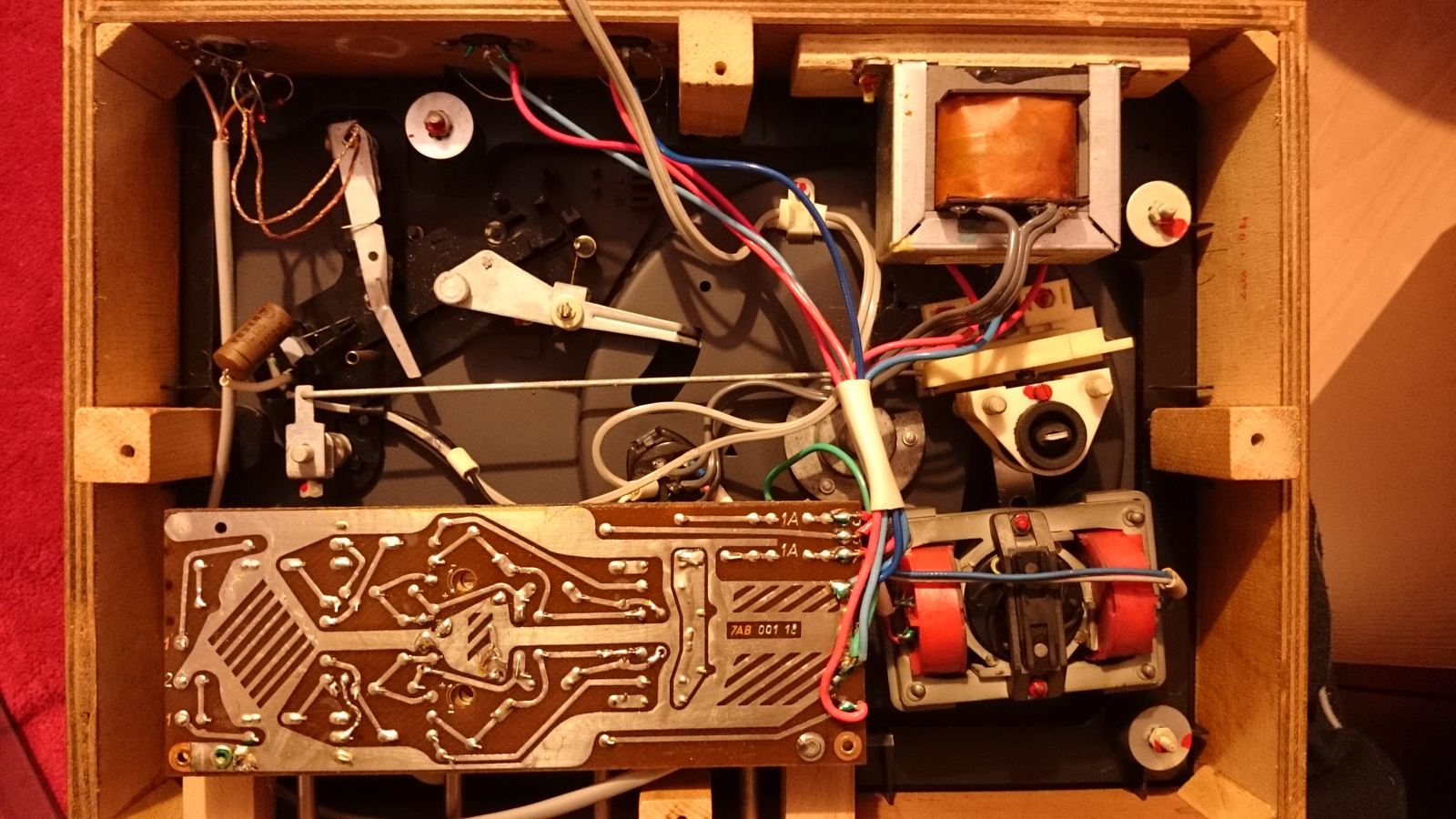

Zdravíčko, potreboval by som konzultovať s miestnymi elektro-nadšencami, či stoji za to opravovať starší gramofón nižšej (a teda IMHO najnižšej možnej triedy). Nebavím sa o vzhľade, ide mi hlavne o mizernú kvalitu reprodukcie a pomerne výrazne... neviem ako to nazvať, gramofón proste sám o sebe vydáva zvuky, ktoré pri počúvaní rušia. Typ neviem naspamäť a je tu tma, takže... takže toto dopíšem až ráno.
Takze je to Supraphon nzc 070, HC 07. Zazraky od toho cakat nemozno, ale takto zle to povodne hrat n…

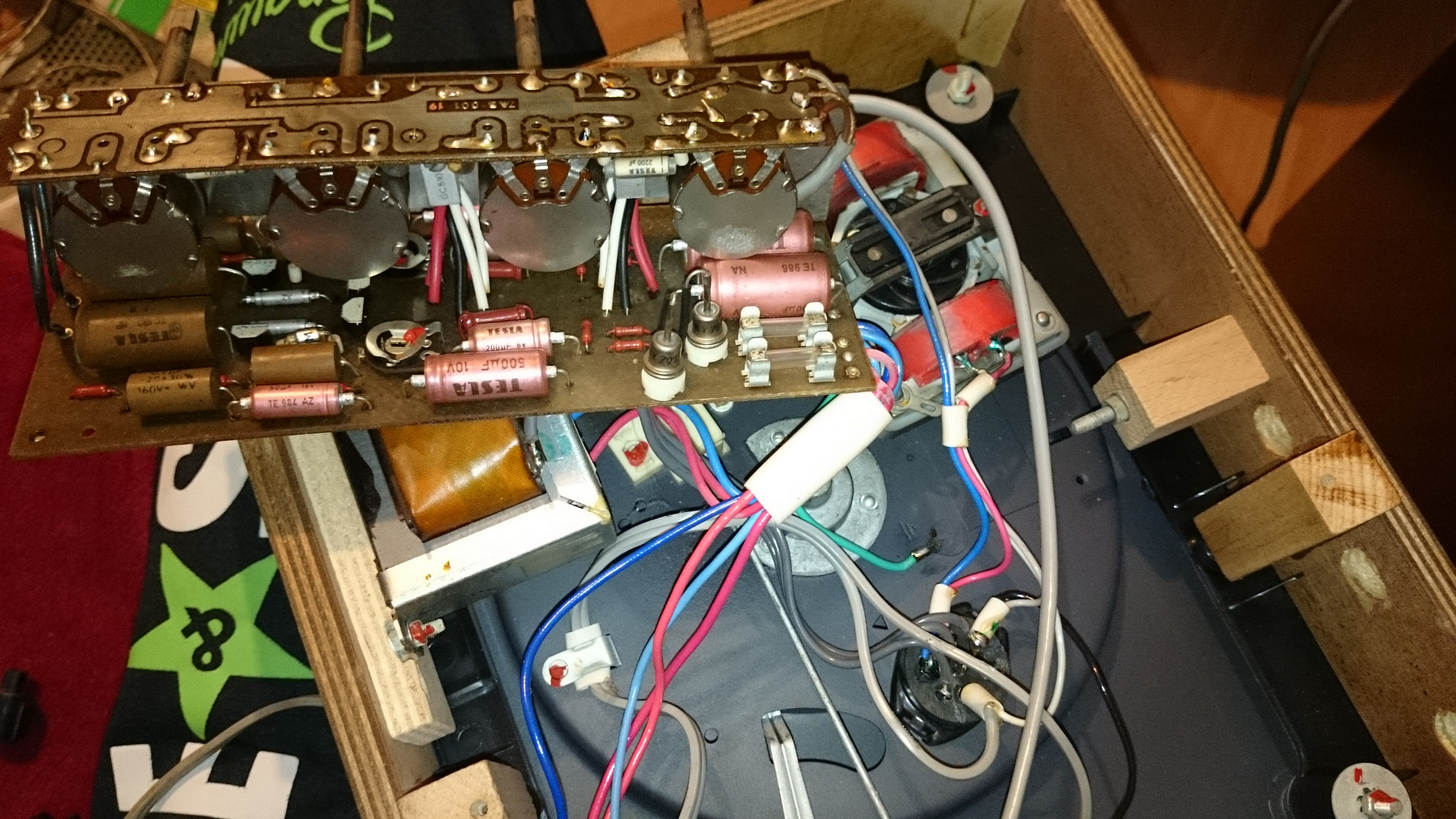

To je snad gramofon se zesilovačem, typická závada jsou svody a ztráta kapacity u elytů a rozpadlé h…

Jo, gramofon se zesilovacem. Plosak mohol byt aj pristupnejsi ale uz ho mam viz foto. Nejaky tip na…

Odevzdal bych to do elektroodpadu. Asi najrozumnejsia veta v tomto vlakne, po zvazeni som sa rozhod…

Je to tento typ:
nzc070.htm
V sedmdesátých letech jsme ho měli. Ty zvuky mohou být kromě zesilovače taky od přenosky, resp. její vložky. Šasi HC07 byla ta nejlevnější s krystalovou vložkou, moc bych se divil, kdyby ta byla ještě v pořádku. Jinak co se týká zesíku, bylo to šustítko už jako nové, tak samozřejmě platí to, co píše admin níže.
Asi najrozumnejsia veta v tomto vlakne, po zvazeni som sa rozhodol rovnako. Ale celkom ma to chytilo, uz zhanam vyssi model Tesly na (ne)seriozne hratky.
Ty zvuky, co gramo vydává znějí jak?
Ked sa tanier tocil iba naprazdno tak ako bzuciace trafo a zapnuty elektromotorcek dohromady.

Ten úplně největší problém je konstrukce šasi a pohonu talíře. Šasi je plechový výlisek, talíř též lisovaný (dost nepřesně) a velmi lehký, nevyvážený. K pohonu slouží asynchronní motor M101 - ten by byl vhodnější spíš k cilkulárce než ke gramofonu. Vrcholem všeho je třecí převod s mezikolem, který sám o sobě generuje hluk hlasitostí se blížící snímanému zvuku. Jaká náprava? Žádná - šasi by bylo nutné předělat tak, aby bylo výrazně těžší, plechový talíř nahradit soustruženým o výrazně větším průměru, aby i LP desky ležely celou plochou, zásadně změnit pohon (úplně jiný motor a převody případné přímý pohon) a vyměnit raménko s přenoskou. A jelikož raménko by muselo být téměř dvojnásobně dlouhé proti stávajícímu bylo by nutné výrazně zvětšit i šasi... Suma sumarum je použitelné pouze patní ložisko talíře. Úprava bratru za 15 tisíc pokud nepočítám vynaloženou práci.
a) mechanika tohoto gramofonu je v podstatě rydlo, které desky zničí jak silou na hrot, tak hrotem, tak stranově, a vyreje do nich ještě hrubší drážky. Motorek se dá použít s vhodnými převody třeba na otočný gril nebo na nějakou pohyblivou reklamu, přenoskové ramínko je na vyhození;
b) krystalová přenoska je vyrobená z výbrusu Seignettovy soli (tetrahydrát vinanu draselno-sodného), která je silně hygroskopická, pohlcuje vzdušnou vlhkost, a postupně se rozpouští podobně jako cukr a vodivé polepy, ze kterých se snímá napětí jednoduše odpadnou a přestane fungovat. Takže když byste dnes koupil "novou" ještě nepoužitou třicet let starou přenoskou v originálním balení, přesto už nebude fungovat. Předělávat gramofon na jiné ramínko s malým přítlakem na hrot, antiskatingem, hydraulickým zvedáčkem a moderní přenoskou je zbytečné.
Neničte si desky, nechte si je u někoho, kdo má kvalitní gramofon přehrát na pásek (pokud máte kvalitní magnetofon) nebo moderně převést na digátální formát MP3, který přehrajete na všech dnešních přehrávačích nebo na PC.
