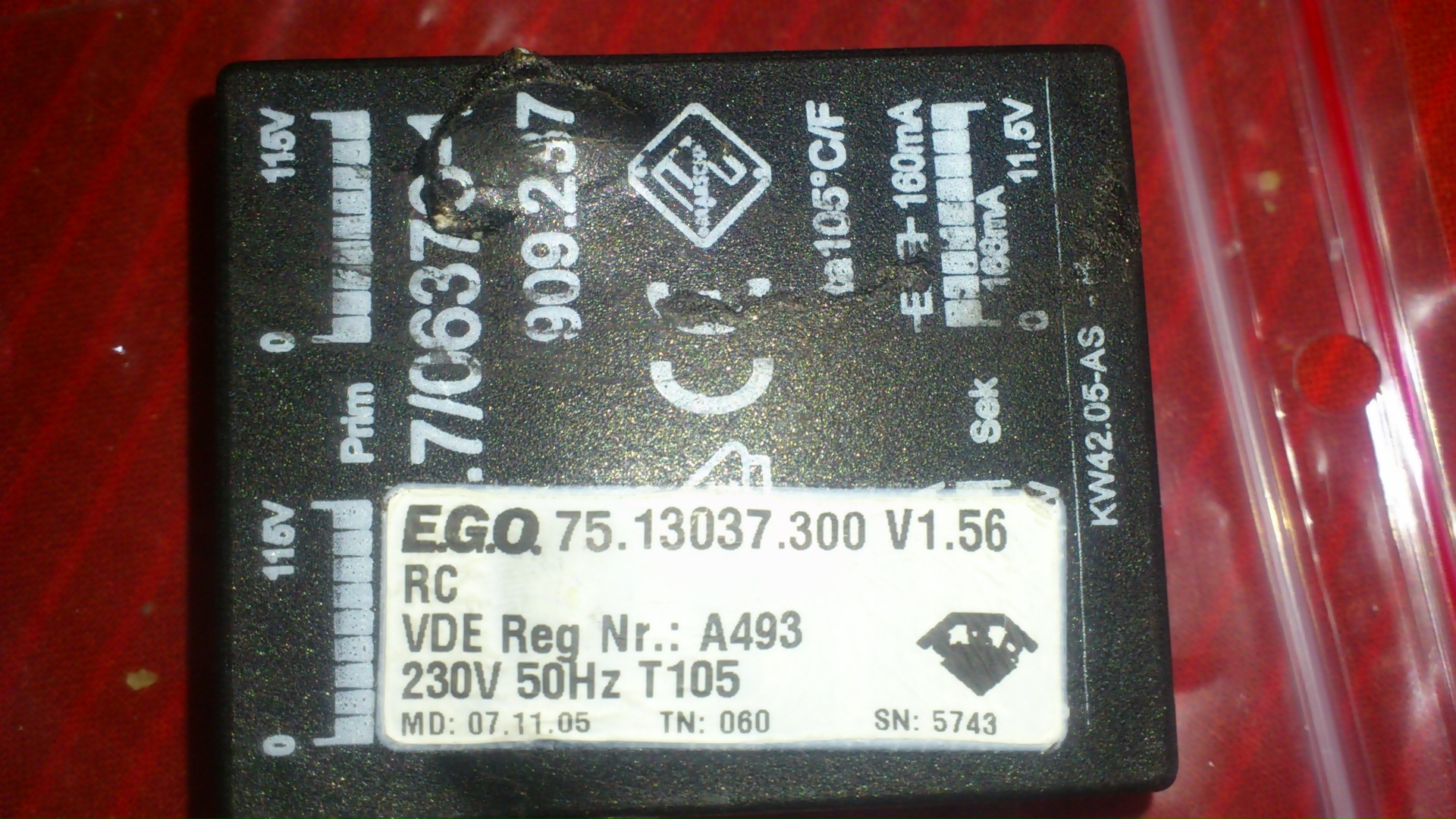

Ahoj,
poradíte prosím kde objednat tuto součástku? Dle mého laického odhadu nějaké trafo? Je to ze sklokeramické desky.
Předem děkuji.

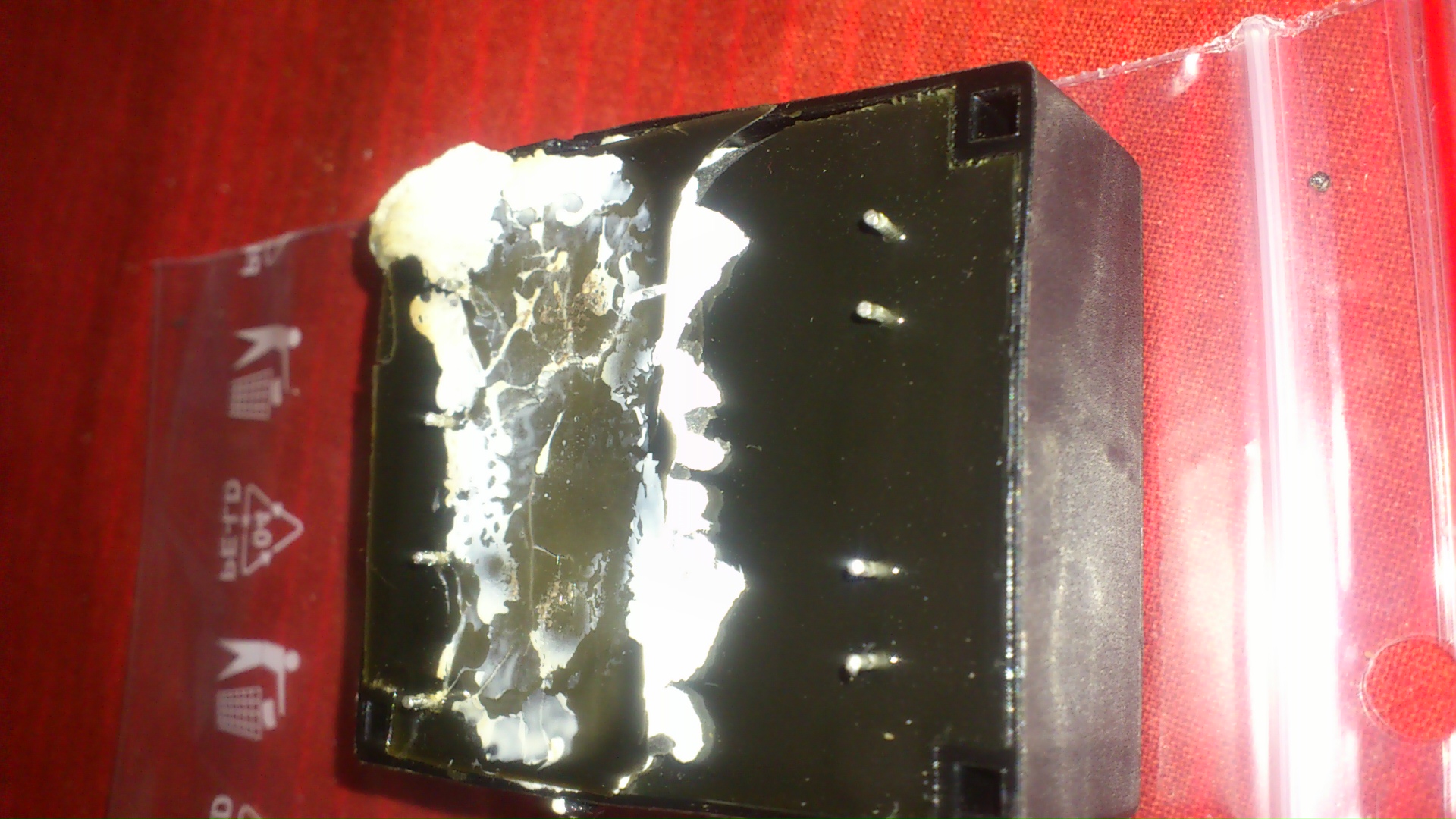

Jak řečeno výše, hlavní je zjistit, proč vyhořelo. Jsou tři možné důvody:
1/ někde za trafem je zkrat
2/ trafo mělo mezizávitový zkrat
3/ je možno to přepínat 115/230V a bylo to přepnuto na 115V
pokud je to 1/, shoří nové trafo taky
Děkuji za odkaz. Byl problém s uvolněným drátem. Odešly dvě desky, satelit tv
ha, takže
4/ vlítlo tam 400V
