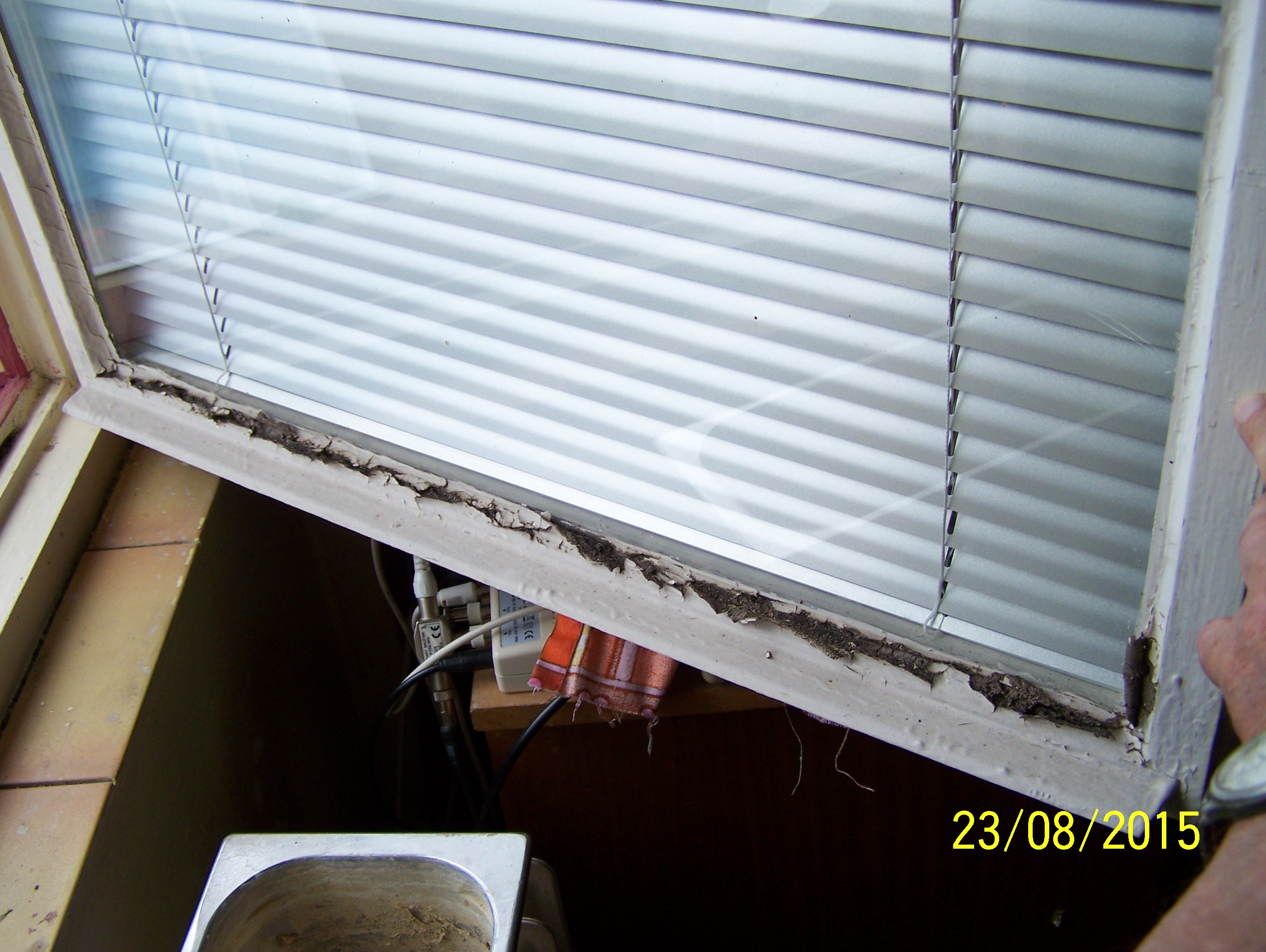

Před třemi roky jsem natřel dřevěná okna (nadoporučení) Princ Coloru německou barvou koupenou tamtéž . Následující rok barva na spodní zatmelené části okna oprýskala. Již jsem nátěr vloni opakoval, ale opět barva oprýskala. Chtěl bych letos k opravě zatmelené spodní části použít jinou barvu. Doporučíte jaká by byla nejvhodnější aby nátěr na tmelu neoprýskal. Na webu jsem našel více druhů Lazur,Idustrol,Unibal....ale co by bylo vhodné na opravu nátěru tmelené spodní části okna, bych uvítal radu.

Tento problém neodstraníte žádnou barvou.Nezbývá vám nic jiného než nátěr po určité době opakovat je…

Presne, tmel je pruzny a je v tom spoji preto, aby pracoval, ta farba bohuzial nepracuje a popraska.

Přikládám snímek k nahlédnutí, snad se přeci někdo najde, kdo má s tímto problémem zkušenost. Rady n…

Další varianta je, že se tmel nenatře. Natřený bude jen rám, tmel "syrový". Ale napřed ho oprav a zb…

Nebylo to dělané kytem? Akrylát by měl být přetíratelný vždy a u silikonů je potřeba najít přetírate… poslední

Tento problém neodstraníte žádnou barvou.Nezbývá vám nic jiného než nátěr po určité době opakovat je to místo s největší zátěží.Déšť a sluníčko vykonají své.Dříve tomuto odolávaly o něco déle venkovní fermežové barvy.
