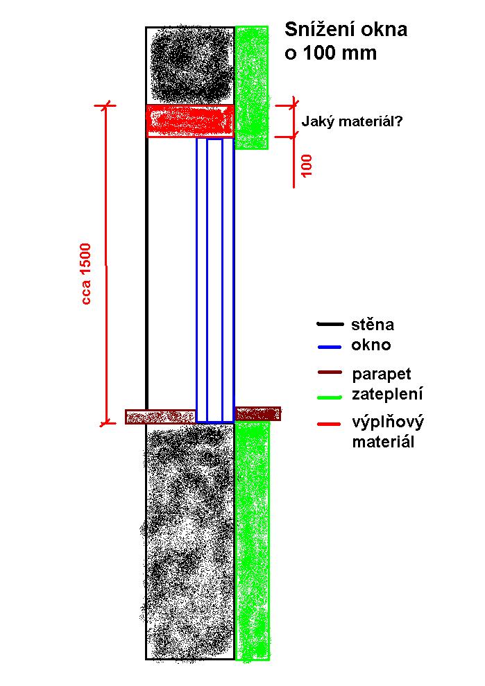

rád bych Vás poprosil o radu, jaký materiál použít na výplň mezi stávající ostění a okno, které bych chtěl mít o 100 mm nižší, viz. nákres. Důvodem snížení je do budoucnu instalovaný SDK podhled.
Moje myšlenka: XPS lepený na penetrovaný povrch pomocí nízkoexpanzní pěny + mezery mezi XPS a stěnou touto pěnou vyplnit. Je to reálné? Pokud je to blbost, co navrhujete?

Stačí EPS 70F.

Okna přeci nedrží nahoře, ale dole na profilu z PVC, (podkladový profil) 30x30mm. Jasně že se kotví turbošrouby, či plechy do zdí. Pěna je jen výplňový materiál. Pokud budete pracovat průměrnou kvalitou, okno drží OK.
Mám zkušenost s EPS, je to hodně průzvučné.
Jestli bude okno do 150 cm šířky, jednokřídlé, bez obav použijte polystyren. Pokud ale bude dvoukřídlé, nebo širší, je nutné kotvit i nahoře, takže bude vhodnější desítka Ytong, nebo se domluvit s dodavatelem okna a ti ho osadí s rozšiřovacím profilem. To se pak v budoucnu může hodit kdybyste si chtěli pořídit venkovní žaluzie.
Děkuji Vám za radu, ještě že jste se ozval. Okno bude bohužel široké cca 2100 mm, třídílné, krajní křídla otvírací, prostřední díl pevný. Jakým způsobem, prosím Vás, připevnit ytong k překladu (nejspíš 2x I profil, mezi nimi cihla) ze spodu? Přilepit pěnou nebo lepidlem? Bude ytongy nutné kotvit? Děkuji
Celoplošně nalepit lepidlem pojistit např. turbošroubem a ideálně i přesíťovat. Na hranu tak jako tak dát fasádní Al rohy se síťovinou.
