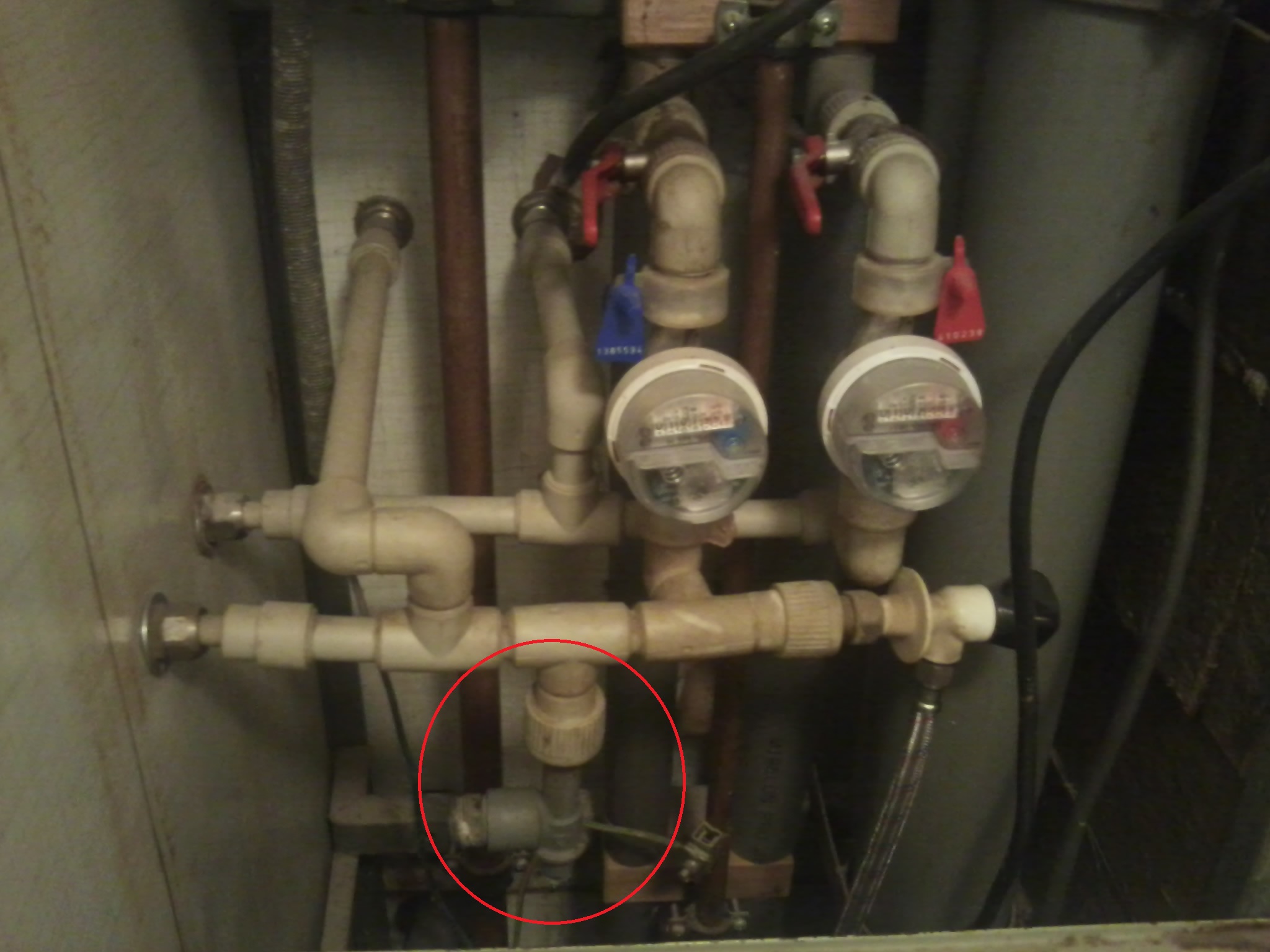

Dobrý den, bydlím u kamaráda v podnájmu a koupil jsem do bytu pračku. Ve stupačkách je "odbočka" na připojení hadice na vodu, ale ventil nebyl očividně velmi dlouho používán a i přes veškerou opatrnost (prostříkání kohoutku odrezovačem a já nevím čím vším) se prostě kohoutek urval. Takže je potřeba vyměnit celý ventil. Chci se zeptat, jestli to zvládnu sám, nebo na to radši někoho zavolat... Jde jenom o tom vyšroubovat starý, našrubovat nový a hotovo, přijde mi to docela banální věc na to, abych cpal peníze nějakému intalatérovi, ale nikdy jsem nic podobného nedělal, takže se bojím, že to asi zas taková banalita nebude. Můžu se do toho pustit sám? díky
Vypadá to bezproblémově, je tam zřejmě šroubení s čelním těsněním, to zvládneš... Akorát u povolování a utahování drž pevně ten slepenec nad kohoutem, ať to nepopraská...
