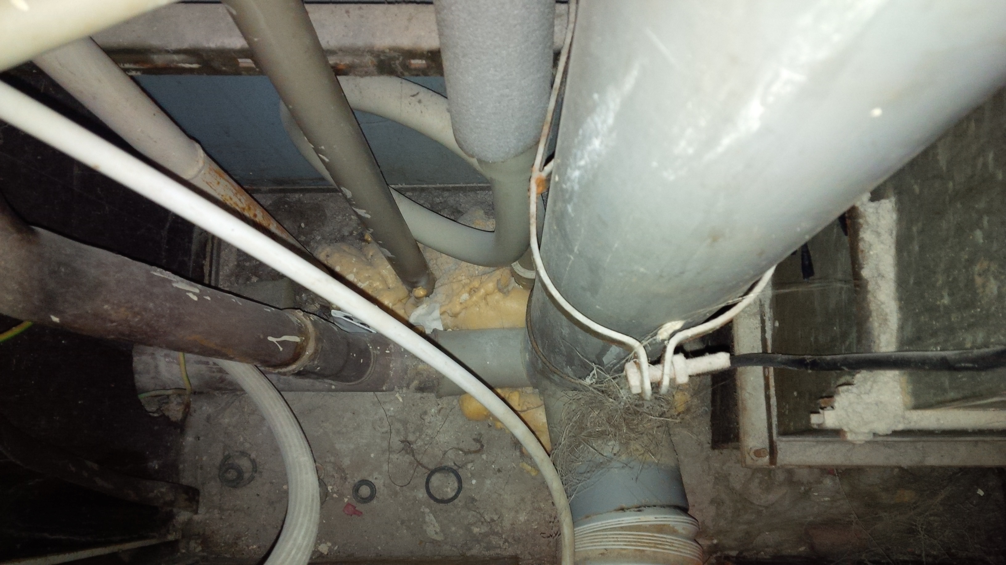

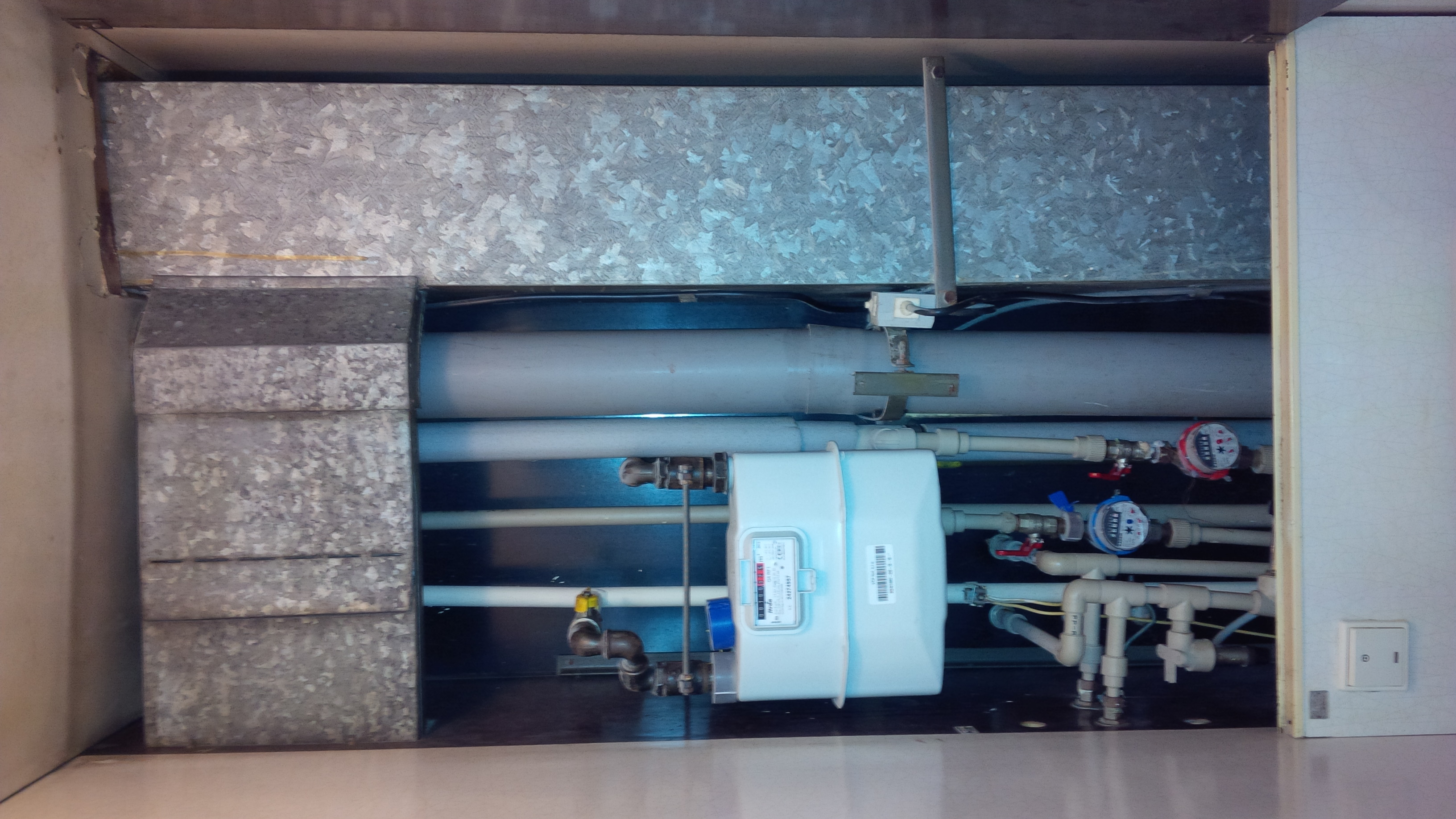

v priebehu prazdnin hodlame s priatelkou rekonstruovat stary byt s umakartonovym jadrom. V minulosti u byvaleho majitela uz boli menene stupacky. A tak sa chcem opytat par otazok ohladne nich.
1. Existuju nejake normy zakony ohladne stupaciek ako by malo co vyzerat?
2. Na vrch stupacky nevidim skrz umakarton. No na spodku stupacky vidim len purpenu... to asi zrovna proti poziarne riesenie nebude. Kde sa dava protipoziarna ochrana na spodok aj vrch stupacky... alebo je vzdy len jedna od stropu smeru k susedom? Alebo ako to ma po spravnosti vyzerat? A cim je teda mozne urobit protipoziarnu ochranu?
3. Trubka teplej vody je v spodnej casti stupacky skrutena a je urobene ako keby O cko/slucka je to naschval? Alebo preco nejde priamo rovna trubka dalej smerom nahor?
4. Je mozne zvukovo odizolovat trubky studenej vody? Pripadne teda aj odpadovej trubky? Cim sa to robi?
5. Kvoli znizeniu hluku zo stupacky vseobecne - od susedov. Je mozne ich niecim vystlat? Nejakou zvukovou izolaciou napr hrubky 0,5-2cm pozdlz kazdej steny, spodku, stropu? A ake parametry musi dana izolacia splnat? Aby to nebolo v rozpore so zakonom a asi teda hlavne s rozporom o protipoziarnej ochrane?
6. Aky velky otvor sa odporuca nechat na pristup do stupacky? Na "odpocty, udrziavace prace,pripadne opravy"
7. Je mozne do tej plechovej vzduchovej rury urobit otvory a odviest tam odvetravanie z kupelne, wc pripadne aj od digestora?
Za akekolvek rady a tipy budem vdacny. Zaroven pre lepsiu predstavu prikladam obrazky stupacky.
Trubka teplej vody je v spodnej casti stupacky skrutena žeby kvůli dilataci?

1 - určite existujú stavebné normy, detaily nepoznám, nemusí ťa trápiť stupačky nemeníš
2 - co poznám bežne sa veľké otvory vylievali betonom samozrejme potrubia/trubky obložené mirelonom, potrubia musia mať možnost pohybu v mieste prechodu betonom !!!
3 - áno je to naschvál, je to kompenzátor tepelnej rozťažnosti
4 - už uvedený mirelon slúži aj k tomuto účelu, pokojne tých vrstiev môžeš dať aj viac na seba
5 -
6 - je vhodné/nutné riešiť prekrytie ako demontovateľné, napr. sadrokarton uchytený na ráme z ocelových profilov/uholníkov, zároveň z nich vyrobiť aj dvere na prístup k ventilom a meradlám, na rozmeroch dverí v žiadnom prípade nešetriť, výmena ventilov a meradiel je bežný úkon, v priebehu 10 rokov sa tak môže udiať 2-3 krát !!!
na sadrokarton je možné priamo lepiť obkladačky, prípadné odstránenie v prípade poruchy na rozvodoch je časovo a finančné nenáročné, odstrániš iba obkladačky ktoré prekrývajú upevňovacie skrutky ktorými je sadrokarton uchytený k rámu, ak si ponecháš krabicu obladačiek pre tento teoretický prípad, následná opätovná montáž je bez problému
7 - samozrejme áno
