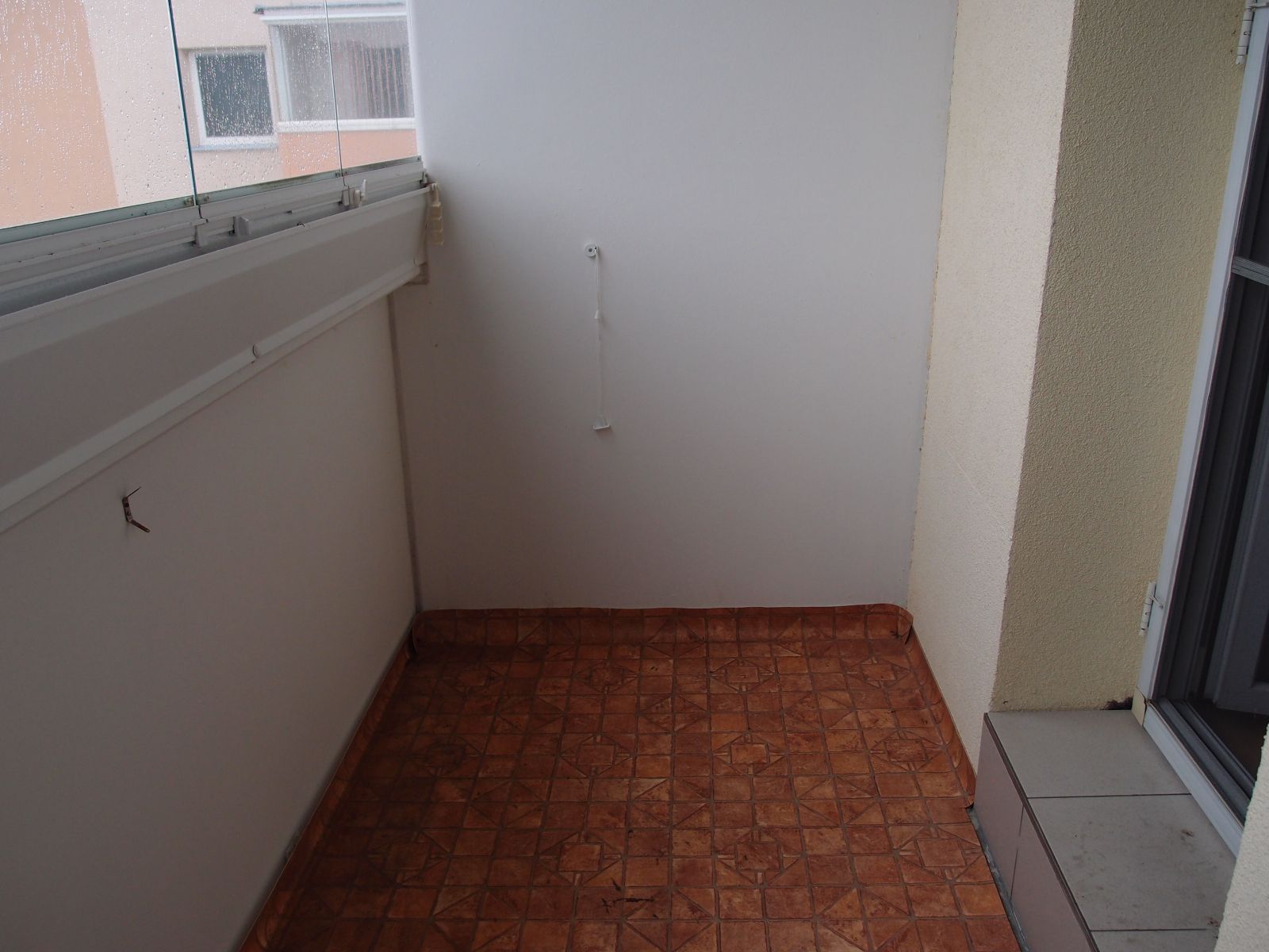

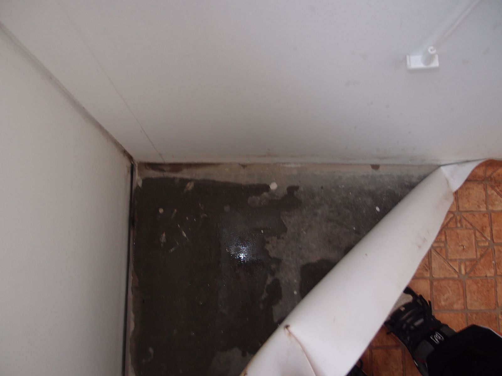

Potreboval bych poradit se zvysenim podlahy lodzie. Aktualni stav je na fotkach. Podlaha je spadovana smerem k vnejsi odtokove spare. Lino je polozene primo na betonovem panelu. Od spodni hrany dveri je k podlaze 22 cm. Rad bych ji o 10-15 cm zvysil a polozil na ni drevenou podlahu (nechci delat reklamu, ale je to tahle).
Narazil jsem tu na jednu podobnou diskuzi, ktera se ale netykala venkovnich prostor. Rad bych se vyhnul betonovani, abych nejak nezasahl do statiky. Libi se mi myslenka drevenych tramku (primo na panel), pres ktere bych dal palubky (prip. OSB desky) a pak finalni podlahu. Mam ale obavu z povetrnostnich vlivu. Ne vzdy mame lodzii zavrenou a obcas tam proste naprsi. Mam z tech tramku, palubek/OSB trochu obavy, ze nevydrzi. Zaroven mi to prijde ale jako vhodny a nejmin invazivni reseni, ktery se da demontovat.
Jak to vidite vy? Diky predem za nazor.

Přijde mi to drahé. na venkovní balkony tu bytovkáři dělali znovu izolaci, pak trámky a palubky ze severské borovice. Piksla barvy na natření stála asi jako jedna kostička z IKEA.
Tou izolaci myslite napr. klasickou IPU?
Kazdopadne drazsi podlaha to je, ale vybrala to manzelka. Hold nekdy musim ustoupit. Ja sem tim padem dostal za ukol vyresit vse ostatni.
To měli nátěr, ale týkalo se to klasického balkonu. Pokud je možné, že tam naprší, tak bych dělal vše maximálně odvětrané. OSB vydrží dost, určitě i několikrát zmoknout, spíš ty hranolky pod ní, aby měly možnost oschnout a nehnily.
Prave proto bych tam nejradeji dal treba jen drevene late nebo nejaky kovovy rost pod ty drevene dlazdice, aby to vetralo. Ale zase se bojim, ze se to bude prohybat pri chuzi. Musel bych zhustit ty tramky bliz k sobe.
