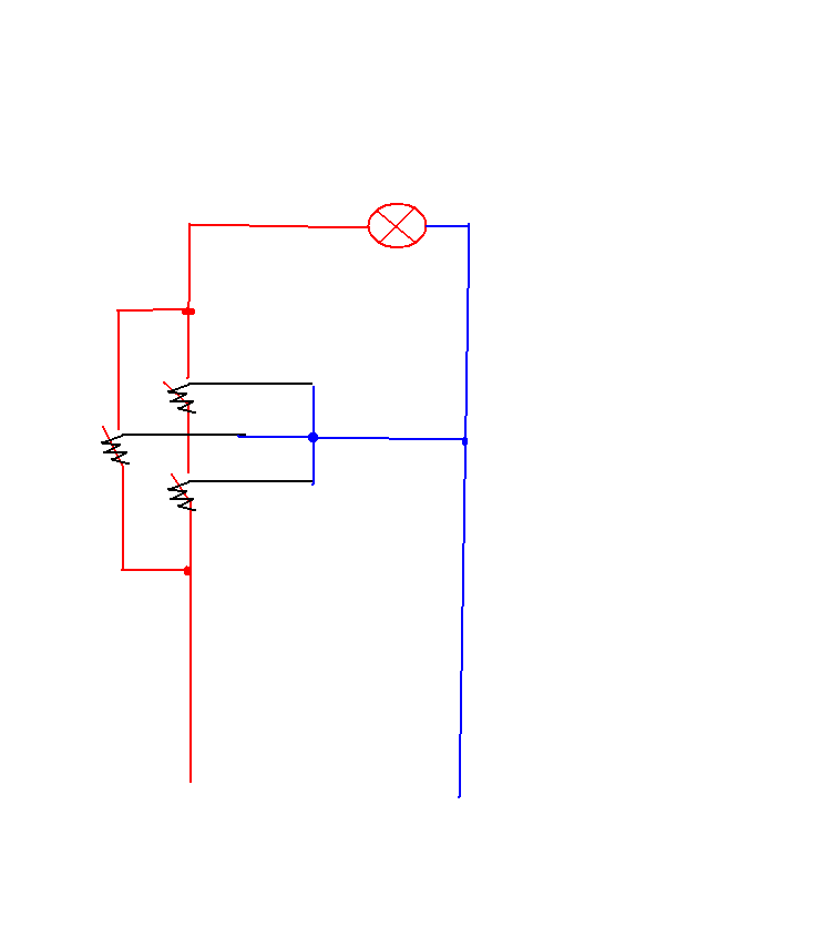

Zapoj dvě až tři časový relé s málo rozdílným časem, jejich kontakty dej do série, nebo sérioparalelně a máš to hotový. Buď sepnou současně, nebo jen jeden z okruhů... Pokud se chceš úplně vyhnout elektronice, použij bimetal, nebo starší relé s hodinovým strojkem.![:))](https://static.poradna.net/images/smiley/biggersmile.gif)

Taky to nic světobornýho není. Víš, co je to bimetalový spínač? Třeba sarší přerušovač blinkrů. Zapoj dva do série a k nim jeden paralelně (každý na jiný příkon žárovek), to celé do série se žárovkou a baterií. Bude to zcela náhodně blikat podle okolní teploty, výkonu žárovky a toho, jak se různé časy sejdou. Je něco méně stabilního a jednoduššího?
No vypadá to pěkně nestabilně, to se mi líbí ;) Děkuju, určitě vyzkoušim ;)
Zkombinuj 2x 6V do serie a k nim 1x 12V paralelně, vyzkoušej různý příkon žárovky
Jo jo, vyzkouším ;) A ty žárovky přesně kam?
MUsli
No snažim se , ale nic moc v tom nevidim ;) Do série před ty bimetaly?
Tak trochu líp a podrobněji. Na začátku to sepne po nějakém nestejném čase, potom to střídavě spíná a rozpíná v různých intervalech... nebo jsi chtěl něco jinýho?
No původně jsem chtěl vyloženě generátor, který po zmáčknutí tlačítka vyhodí buď 0 nebo 1 ( asi blbě řečeno), ale tohle se určitě využít dá ;) Holt zapojím mozek trochu víc, ale to se dá nějakým způsobem vymyslet ;) Jinak jaké napětí je na něco takového obvykle potřeba? Jen se tak ptám, abych věděl s čím počítat ;)
Tak nech zařízení pracovat, k žárovce připoj ještě cívku relé a tlačítko... Ve kterém okamžiku stavu žárovky zmáčkneš tlačítko, tak se zachová relé a jeho kontakty... Napětí už si zvol podle součástek sám
Dobře, díky za rady ;) Snad se povede ;)
