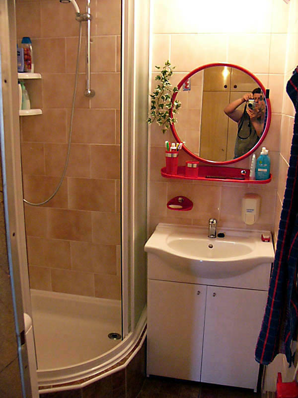

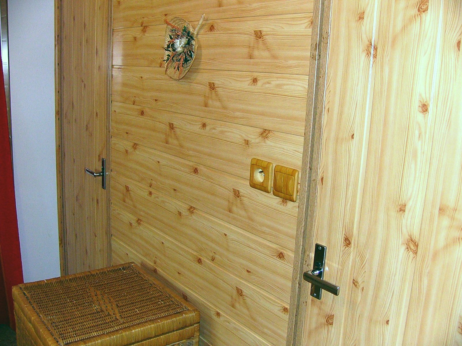

Měl jsem stejné dilema. Bourat se mi nechtělo, a ošklivý umakart mě dusil. Řešil jsem to co nejlevnější variantou. Koupelnu a hajzlík jsem obložil klasickými obkladačkami přímo na umakart, vyhodil jsem plechovou vanu s panelákovým otočným umyvadlem a instaloval sprchový kout. Zvenčí jsem jádro obložil obkladovými panely, v akci v OBI za poměrně mrzký peníz. Celá renovace panelákového jádra mě i s pořízením sprchového koutu a umyvadla se skříňkou, nestála víc než 10 tisíc...
Zajímalo by mě, čím jste lepili obkladačky a obkladové panely na umakart, jelikož se na umakart lepí dost špatně.
Lepit keramický obklad na umakart problém není, pokud se zvolí vhodné lepidlo. Předpokladem je dokonalé umytí umakartu např. Jarem, před samotným lepením jsem ještě plochu přetřel hadrem namočeným v lihu. Lepil jsem disperzním lepidlem DILEX, a drží to jak židovská víra už řadu let. Když jsem loni potřeboval vyměnit jednu prasklou obkladačku (neopatrná manipulace s pračkou), odsekával jsem to majzlíkem a zbytky lepidla dloubal špachtlí půl hodiny...
Na obkladové panely dobře posloužil Mamut, příprava k lepení je totožná - umakart pečlivě umýt a odmastit.

Definuj prosím termíny "následně" a "časem". Jádro jsem obkládal v květnu 2006, žádné vyboulení ani praskliny do dnešního dne nepozoruju. Nejspíš mám jádro z jiného umakartu...
mozna zalezi na vlhkosti .. zda se umakart vypouli nebo ne.. alespon to by me znelo celkem logicky.. ze dost zalezi v jakem to je prostredi.. a jak dobe je vetrano
Tak že by se vlhkost mohla dostat pod dlažbu spárovačkou (obzvlášť přímo ve sprchovém koutě), tomu docela věřím, a tak trochu jsem s tím i počítal. Proto mám celou koupelnu pro jistotu vyspárovanou sanitárním silikonem. Přes glazuru a silikon se pod obklady vlhkost nemá šanci dostat. Na záchodě jsem vhkost neřešil, tam je vyspárováno klasickou spárovačkou, a přesto ani tam žádné vyboulení či praskání ve spárách nepozoruju...
