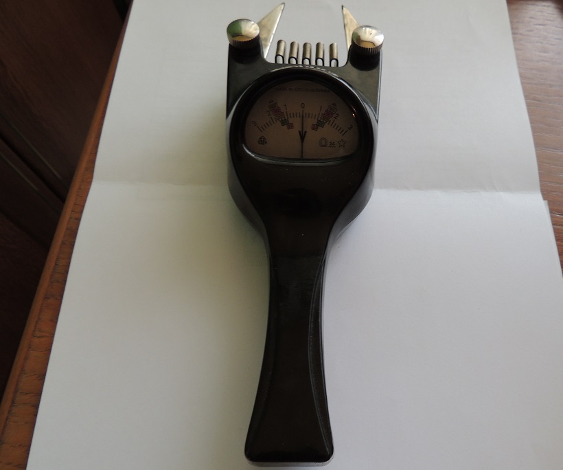

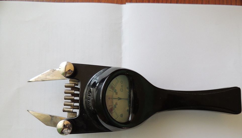

já ho mám někde doma taky, akorát nevím co je s ním špatně. Když sem ním zkoušel měřit starou ale fu…
Dannyk 14.06.2015 21:07
Dannyk
Měří se pouze a jenom jeden článek, tedy 2V.
jirka44 14.06.2015 21:29
jirka44
Já sem měřil jeden článek, a za 10 vteřin to už bylo rozžhavený do červena a bakelit se začal pálit.
Dannyk 15.06.2015 05:44
Dannyk
Jo, napsal jsem to blbě, měří se nejvýš deset vteřin. Ano, po pár vteřinách je bočník hodně rozžhave… poslední
czcharlie 15.06.2015 17:03
czcharlie
já ho mám někde doma taky, akorát nevím co je s ním špatně. Když sem ním zkoušel měřit starou ale funkční autobaterii, tak ta odporová spirála se rozžhavila do červena a od ní se začal pálit ten bakelit na tom měřáku.
Jo, napsal jsem to blbě, měří se nejvýš deset vteřin. Ano, po pár vteřinách je bočník hodně rozžhavený. A neměřil jsi náhodou dva články, to se často stane, ty hroty musí být přes víčko pro dolévání, zapíchneš-li na sousední kontakty, měříš dva články.
