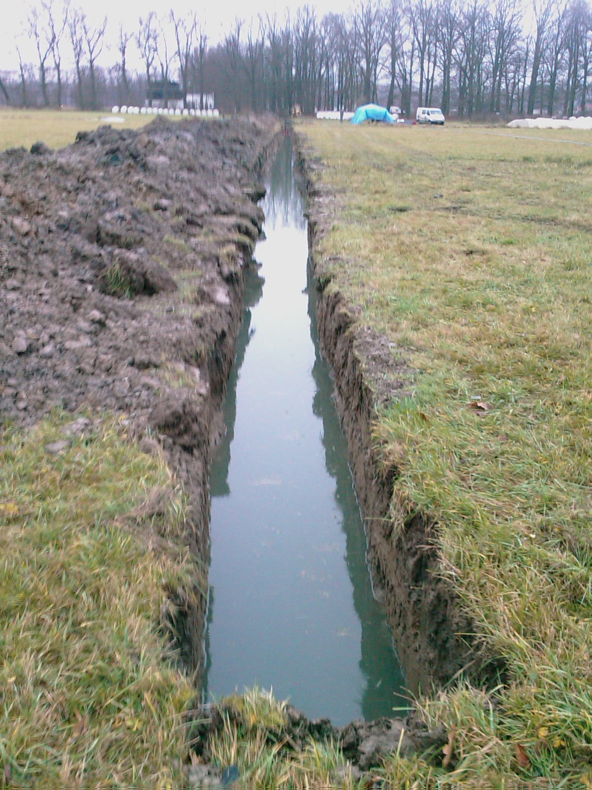

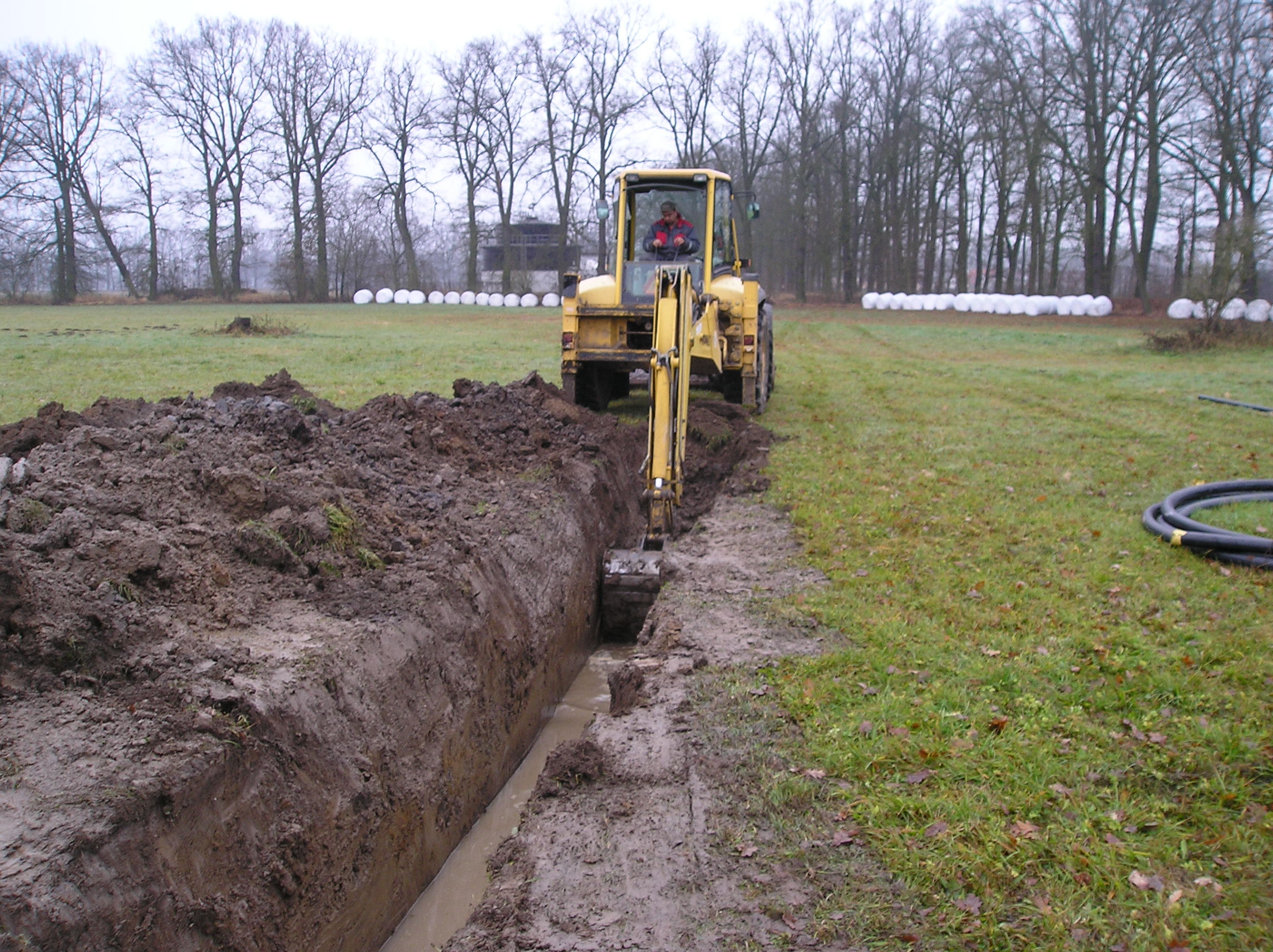

Pro kristovy rány na to jsi přišel jak? Někde je voda méně jas 50 cm pod povrchem (viz. foto.), někde ve 30 metrech, někde v měkém, někde ve skále.
K ilustračnímu fotu. Voda vyvěrala 40 - 50 cm pod povrchem co dva metry silou volně vytékajícího půlcoulového kohoutu. Výkop se plnil hned za bagrem. Druhá fotka je stav druhý den ráno.
Tohle byla brnkačka. Vyčerpala se voda, bleskově se položila geotextilie, písek, trubka tlakové kanalizace, písek a zasypalo se to. Stavět pod hladinou spodní vody lze celkem snadno. Vedle objektu se vykope čerpací jímka, hlubší než jsou základy. Osadí se čerpadla s hladinovým spínačem a staví se v suchu.
