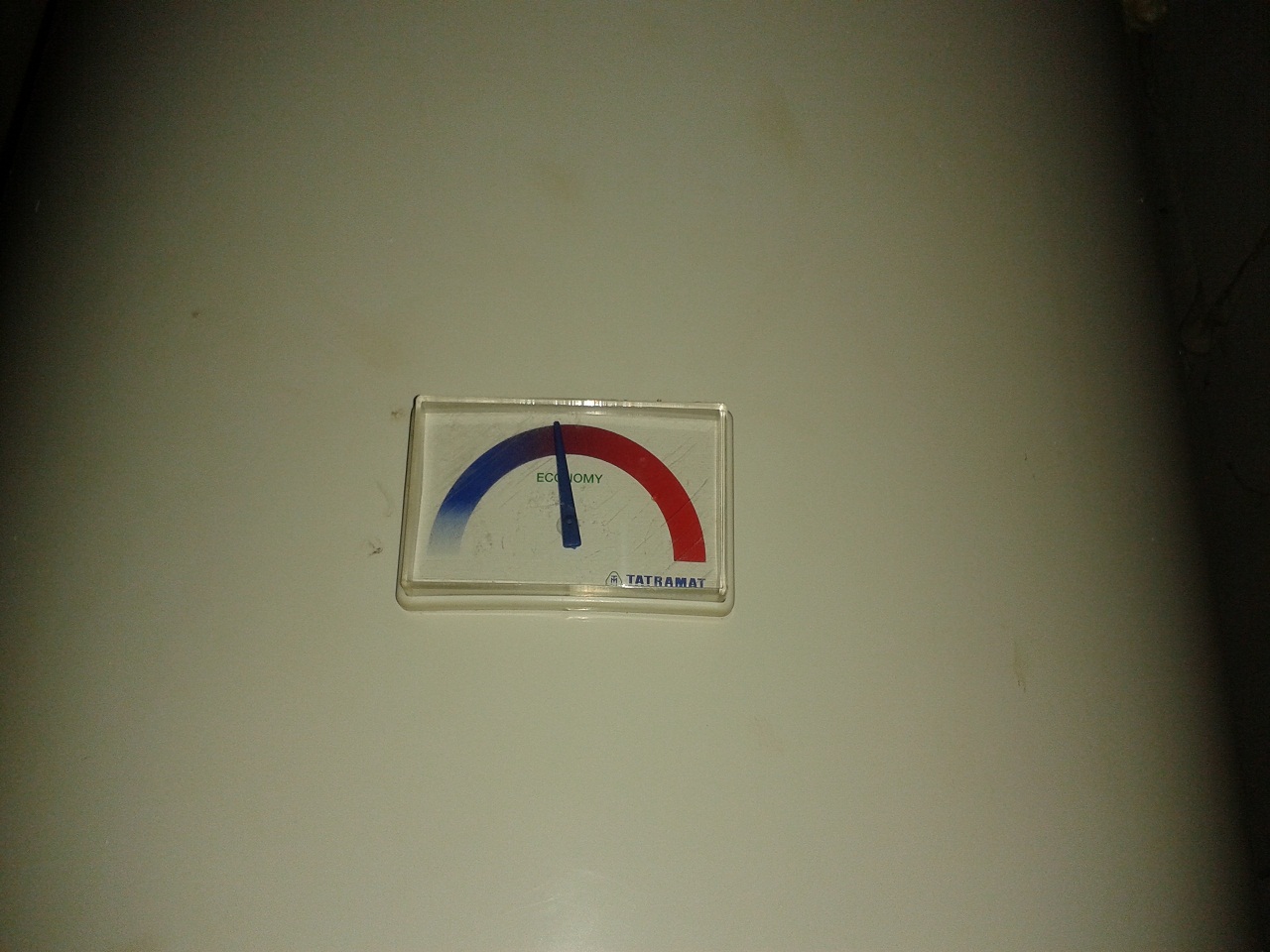

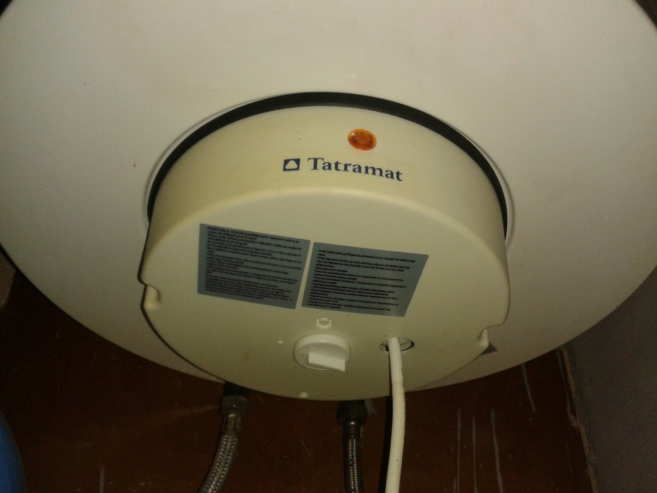

prosím o radu.
Máme bojler Tatramat eov122. Stalo se, že bojler nenahřívá vodu, tak jak by měl. Nastavím na něm max. teplotu a tu prostě nenahřeje. Kontrolka při nahřívání normálně svítí. Zastaví se to v polovině stupnice. Při sprchování se pak stává, že mezi teplou vodou občas proteče trochu studené. Při nahřívání vody taky trochu syčí ale to dělal vždy a nikdy s ním nebyl problém.

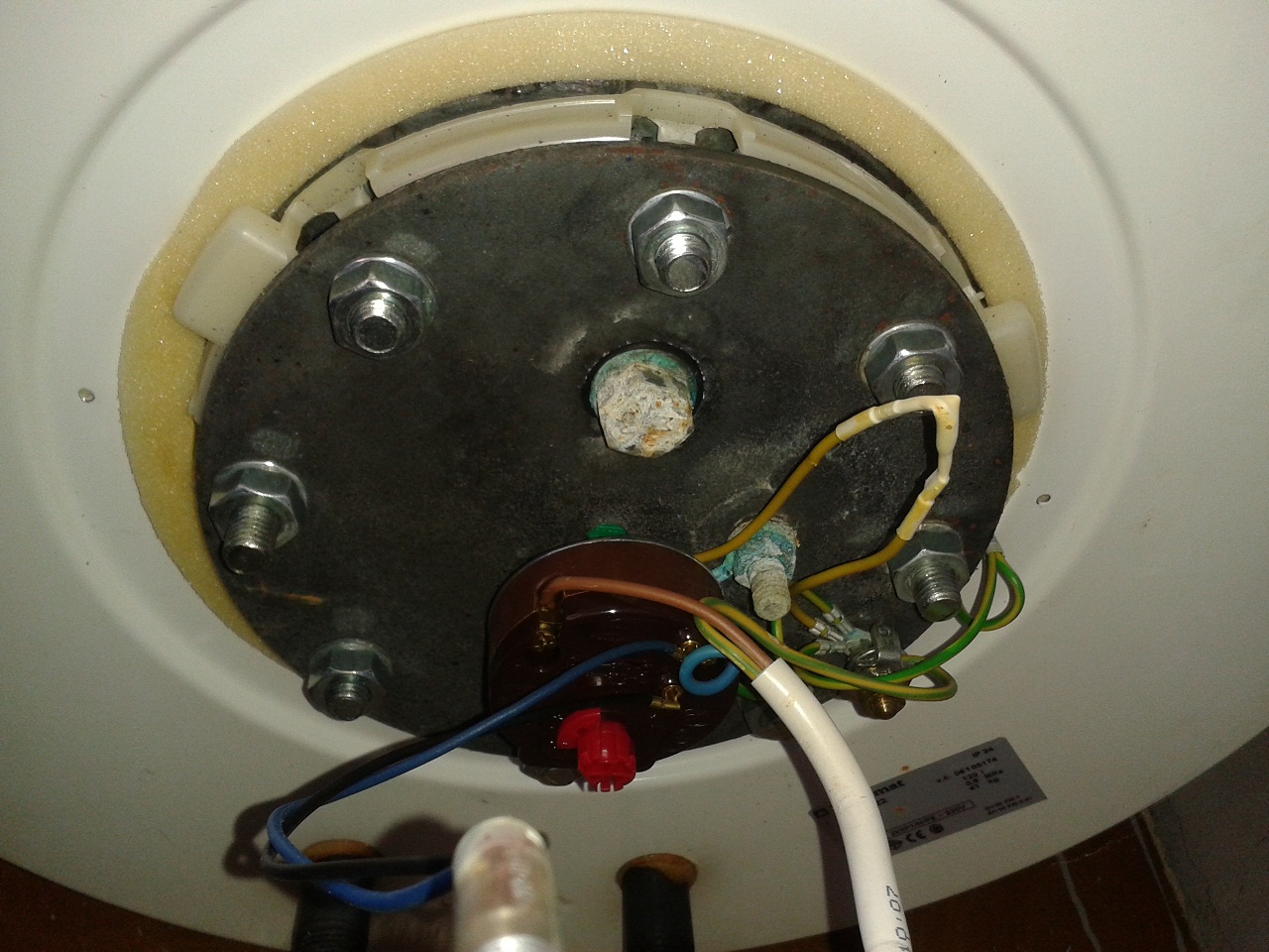

Koupit gumové těsnění a rozebrat. Jiná rada není. Tedy připravit si kolečko na šutr.
Zlepšete popis závady: ( signalizace teploty není teploměr - jen informativní ukazatel.
1) po skončení nahřívání změřte teplotu výstupní vody ( u nejbližší baterie). Při termostatu nastaveném na MAX nemá být nižší, než 65°C.
2) kolísá teplota vody, když je puštěná pouze teplá voda, nebo při směšování teplá+studená?
3) má vliv na teplotu (samotné teplé)vody rychlost vypouštění?
Závada může také být v děravé výtokové trubce uvnitř bojleru - pak se to chová dost podivně
Ak vodu nahrieva,hoci len trochu,tak špirála bude v poriadku.ten ukazovateľ je len informatívny a keď nieje dobrý kontakt s plašťom nádoby tak to skresľuje.Podľa popisu by som to odhadoval na vodný kameň,takže rozobrať,vyčistiť,vymeniť horčikovu anodu a na vypustnom vývode skontrolovať,či nieje vypustná trubka deravá,lebo odber vody by mal byť len z hora.V nových tatramatoch sa tam už dáva taká umelá trubka,ktorá je len vsunutá.
