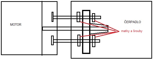

Prosím o radu, jak správně utahovat těsnění starého čerpadla. Těsnění je téměř nové.
Mezi motorkem a čerpadlem jsou šrouby vedoucí z motoru tomu, co tlačí na těsnění v čerpadle (nevím správný název).
Na šroubu jsou na obou stranách matky, jedna u motoru, druhá u té snad příruby, nebo jak se to jmenuje.
Když utahuji matku, točí se mi celý šroub i s oběma matkami.
Když se postavím čelem k čerpadlu( pumpě), kterou matku utahovat, a tu na druhém konci udržet bez pohybu?
V návodech na internetu je pouze darling a má tam šrouby jen krátké, zakončené jednou matkou, potom je jasné, co utahovat.
Lépe by bylo nakreslit, ale to neumím, tak snad mi někdo porozumí.... děkuji...
asitakhle nějak to vypadá?

Ano, to je přesně ono.

Omlouvám se, přesně to není. Vyfotila jsem nákres, ale neumím sem vložit. Ty matky jsou obě před tou…
Ty matky jsou obě před tou přírubou, jedna před ní a druhá u motoru. Za tou přírubou u pumpy už žádná matka není.
Něco jako by vzhledově činka mezi pumpu a motorem.
Omlouvám se, je to se mnou těžké.
Dobrý den,pokud se jedná o dotažení brýlí s ucpávkou,tak i zkušený řemeslník,který to dělal nesčíslněkráte může udělat velkou škodu-litinové brýle prasknou,nejdou vyměnit jen tak,musí se rozebrat komplet celé čerpadlo.
Sežeňte odborníka ,někoho staršího věku,který tato čerpadla zná,posoudí problém a případně vymění ucpávky a seřídí přítlak brýlí.
Vím,že jsme na kutilské poradně,ale toto bez dlouhými lety získaných zkušeností a citu "před prasknutím přestat" nezvládnete,tato práce mě živila a i tak čas od času brýle praskly,ale vím co dál,ale to už je jiná kategorie,přesně a funkčně sesadit rozebrané čerpadlo zpět.
Nevím co na čerpadle nejde,jaký je důvod utahování matek,popište problém.
Pokud se do utahování pustíte,pusťte někde vodu,ať čerpadlo běží a dotahujte za chodu,pozor na úraz od hřídele,ucpávka se chodem zahřívá a lépe sedá tam kam má,nepřetáhout,jen opravdu s citem.Před touto operací namazat šrouby pro příští snadné otáčení matek a stříknout trošku oleje po obvodu brýlí,který zalézá do čerpadla,zabráníte opření a následnému prasknutí.:-)
děkuji za podrobné rady. Tomu všemu rozumím.
