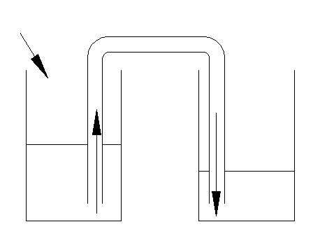

Já jsem řešil něco podobného, nakonec jsem skončil na tom, že jsem hodil do sudů šlauch.![[http://kutilska.poradna.net/file/view/3311-sudy-jp g]](/file/view/3311-sudy-jpg)
Takhle to bude udržovat stejnou hladinu, což je to, co Tomáš nechce.
Když nechce, tak nechce. Ale je to jednoduché a dá se to udělat hned, pokud ta napouštěná nádrž může mít stejnou hladinu jako ta do které teče voda z okapu. Aspoň na přechodnou dobu, než tazatel vyrobí něco co mu bude vyhovovat líp.
To opravdu použít nelze. Výškový rozdíl nádrží je jeden metr.
Horní nádrž by vždy vytekla až na dno, pak by se hadice zavzdušnila.
Pak při novém naplnění horní nádrže by k nacucnutí nedošlo.
I v případě, že by nádrže byly v takové výškové poloze, že by se hladiny vyrovnaly tak, že hladina dolní nádrže a hladina horní se vyrovnaly tak, že by nedošlo k úplnému vyprázdnění horní a hadice se nezavzdušnila, nikdy by nedošlo k naplnění horní, vždy by vytekla i za cenu přetečení dolní.
