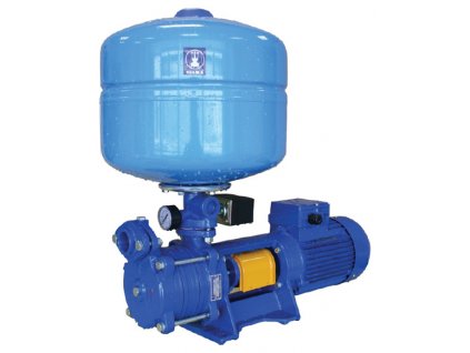

Dotaz:
Jakým způsobem se dá odmontovat tlaková nádoba od závitové tvarovky přišroubované na vyústění čerpadla? Viz obrázek na https://cdn.myshoptet.com/usr/eshop.bomamilevsko.c z/user/shop/detail/2201.jpg?550feed7
Závitová tvarovka je přišroubovaná na vyústění čerpadla, je do ní z jedné strany zašroubovaný tlakoměr a z druhé strany tlakový spínač a nahoře je našroubovaná tlaková nádoba.
Tlaková nádoba se prodává v celku i s vakem a natlakovná, tedy modrá tlaková nádoba s vakem a dole s našroubovanou přírubou, která se asi při našroubování na tvarovku nesundavá. Není vidět žádné místo, kde by se to dalo chytit klíčem nebo hasákem.
Můžete někdo poradit jak se tlaková nádoba odšroubuje a našroubuje nová? Za co se to drží? Jenom rukama, silou uchopením za to celé modré, nebo někde dole nějakým nástrojem? Děkuji za rady.
kejki, díky za radu. Závit, kterým se tlaková nádoba zašroubuje do závitové tvarovky tam dole je. Za co ale při zašroubování tlakové nádoby chytit? Stačí vzít tlakovou nádobu do náruče, napakovat závit, nasadit závit na závitovou tvarovku (přírubu), točit a zašroubovat, nebo se to musí chytit někde nějakým hasákem? Nikde tam nic nevyčnívá, není za co to chytit.
Totéž při vyšroubování. Jak se tlaková nádoba i s našroubovanou přírubou vyšroubuje? Jenom rukama? Díky za rady
