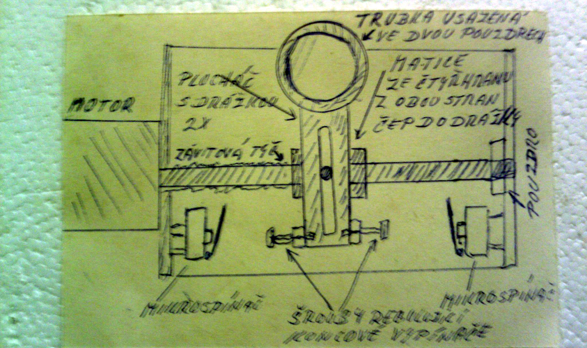

Dobrý den,podobně mám vyrobeno natáčení satelitu,šroubem a maticí,motorek z nabourané feldy ze stěra…
Lubomír 17.04.2015 09:38
Lubomír
Ten rotator by me zajimal - je za tim nejaka dalsi prevodovka a pripadne jaka/z ceho?
bahno 17.04.2015 09:46
bahno
Dobrý den,nemohu to vyfotit,je to celé zakrytované přišroubované na zdi,ale vypadá to uvnitř přibliž…
Lubomír 17.04.2015 18:55
Lubomír
Super výborný náčrtek !!! Pro představu je pro mne 100x lepší jednou vidět jak si tom mnohokrát jen… poslední

Dobrý den,podobně mám vyrobeno natáčení satelitu,šroubem a maticí,motorek z nabourané feldy ze stěračů,revers přes dva mikrospínače,poháněno trafem ze staré rozvodné skříně 24v, 4,2A,plus usměrnění,funguje to nějakých deset let.
Jinak s tím jištěním odporu,celý systém ukotvíte tak,aby byl posuvný,nebo kyvný s určitým odporem,nastaveným přes pružinu ,působící na koncový vypínač,tím zabráníte ůrazu,nebo poškození mechanické části celého systému.:-)
Dobrý den,nemohu to vyfotit,je to celé zakrytované přišroubované na zdi,ale vypadá to uvnitř přibližně tak jak jsem načrtnul,omlouvám se za nedokonalý výtvor.
Náčrt je vlastně pohled zhora,ta trubka je stočená na soustruhu na určitý průměr a běhá ve dvou ocelových pouzdrech s mazničkami přivařenými na jeklu,který je přišroubován do zdi.To však na náčrtu není.
Ovládám to dvěmi páčkovými přepínači,revers,jako je na dětských hrách,něco jako joystick ,ale vyrobeno z krabičky KP1.Šlo by to však i zmodernizovat na dálkové ovládání.:-)
