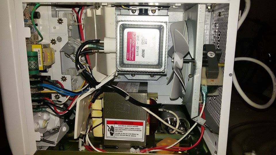

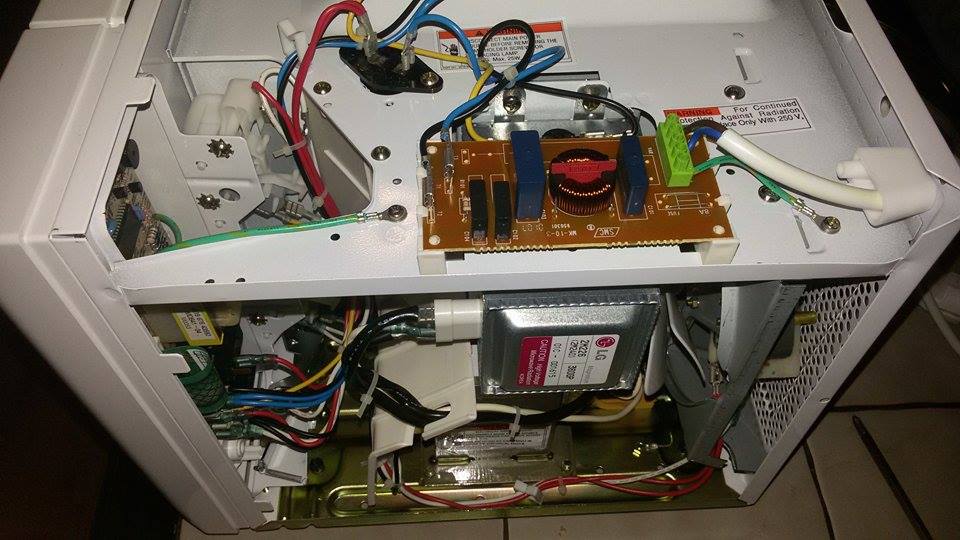

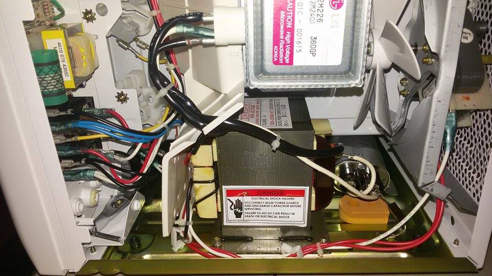

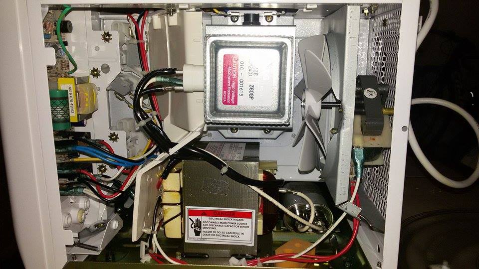

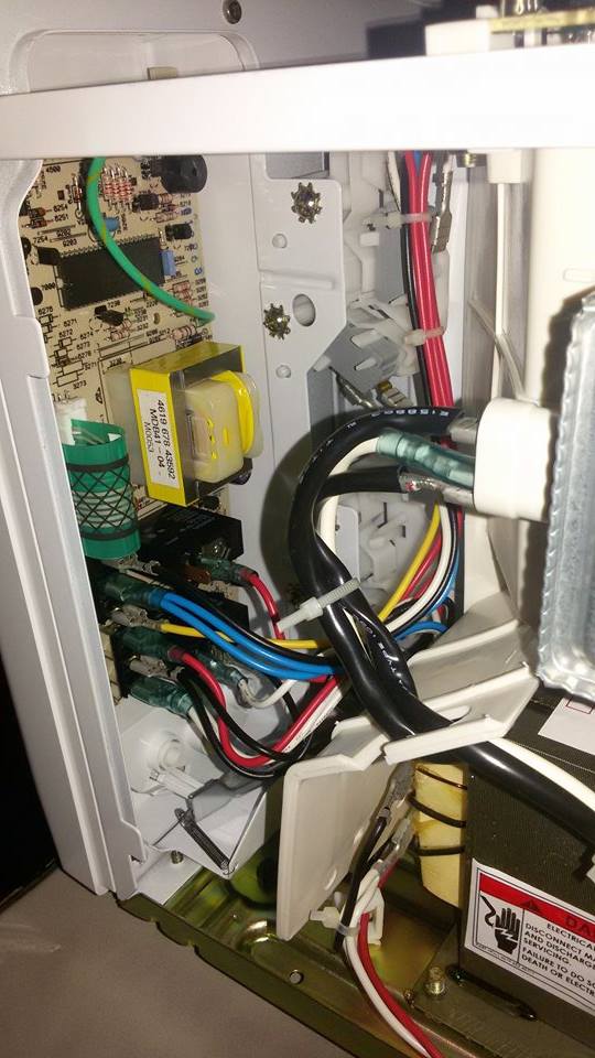

mám problém s téměř novou mikrovlnkou. Koupil jsem ji sice přes inzerát, ale byla stále zabalená a ani jednou nebyla použitá. Po pár dnech však z ničeho nic přestala ohřívat, zbytek je však v pořádku. Točí se, svítí, hučí, všechno jede, jak má, zvuk je OK. Na fóru jsem se dočetl, že to bude pravděpodobně pojistka, našel jsem i fotky pojistky, jak vypadají v jiných mikrovlnkách. V této jsem však nic podobného nenašel. Proto jsem mikrovlnku vyfotil a přikládám sem foto, kdyby náhodou někdo věděl, kam zabrousit :)

Dobrý večer,model té mikrovlnky je tajný?:-)

Dobrý večer, jedná se o IGNIS AKL 539.

Navrhuji prohlédnout schema - article.php a prověřit součástky 2 a 3. Na 3 funguje diodový test mult…

Vysokonapěťová dioda se multimetrem změřit nedá, protože má velký úbytek, tudíž multimetrem nic nena…

Obvyklá závada je, že mikrovlka hučí a sice poněkud více - jestli si pamatuješ původní zvuk, vrní da…

To je dioda, ty diaku ! Ta dioda společně s tím kondenzátorem slouží jako zdvojovač - na výstupu pro…

Hučí stále stejně, nic se nezměnilo.

Magnetron je speciální druh elektronky a každá elektronka potřebuje před svou činností nažhavit. U m…

Dioda v propustném směru mívá i 9V.

Obvyklá závada je, že mikrovlka hučí a sice poněkud více - jestli si pamatuješ původní zvuk, vrní daleko víc, protože trafo jde do zkratu leč nehřeje a vše ostatní funguje. Bývá to obvykle zkrat v diaku (nebo diodě) - součástka 3 na schématu od kolegy kejki. Měřákem se na tom obvykle nic nezměříš, zkrat bývá až při přítomnosti vysokého napětí. Diak stojí kolem desetikoruny.
Ta dioda společně s tím kondenzátorem slouží jako zdvojovač - na výstupu pro magnetron bude cca 6kV DC.
Ještě k tvé teorii, že transformátor pracuje do zkratu, která je úplná kravina. Tento transformátor je značně přesycen a ve zkratu bere proud okolo 20A !!! Okamžitě by lítaly jističe.
Magnetron je speciální druh elektronky a každá elektronka potřebuje před svou činností nažhavit. U magnetronu je tomu stejně, žhavení zajišťuje vinutí v tom transformátoru, většinou takový červený silný drát - jde přímo na svorky magnetronu.
Popis měření jednotlivých součástek :
Jak zkontrolovat magnetron :
Vezmeš multimetr a nastavíš na měření odporu. Následně vezmeš měřící sondy a přiložíš na ty dva konektory, kam šly dráty od transformátoru. Multimetr by měl ukázat nízký odpor - pár Ohmů maximálně - to je žhavící vinutí, pokud toto vinutý je přerušeno /ukáže se na multimetru OL nebo "1"/, magnetron je vyhodit.
Další měření se provádí následovně : jeden měřící hrot necháš na svorce kam vedly dráty od transformátoru /svorky jsou označeny F a FA - použiješ svorku FA/ a druhý měřící hrot přiložíš na kostru magnetronu /to je ten kov, ze kterého je magnetron vyroben/, odpor musí být nekonečný tj. OL nebo ta "jednička", pokud nekonečný není magnetron je vyhodit.
Měření kondenzátoru :
Měří se to měřákem na kondenzátory /jak nečekané/, tímto měřákem si změříš kapacitu, ta by měla být v toleranci +-10%, ale tyto kondenzátory málokdy ztratí kapacitu. Pokud nemáš měřák na kondenzátory, tak jsi v háji :-)
Ještě dodám, že pokud bude menší, tak mikrovlnka nebude mít takový výkon co má mít, ale hřát bude.
Měření vysokonapěťové diody:
To je poněkud složité protože se to nedá měřit multimetrem, neboť dioda má úbytek v propustném směru okolo 2,5V. Napadá mě jedna metoda, ale ta je zbytečně složitá a určitě na ni nebudeš mít věci, takže to asi nemá cenu rozebírat.
!!! Pokud nemáš multimetr nebo se v opravě neorientuješ, tak to odnes někam do servisu nebo dej známému, který se elektronikou zabývá, u této opravy si můžeš přivodit docela vážné zranění pokud nevíš co dělat nebo kam sáhnout !!!
