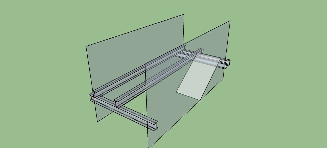

chystám se bourat a znovu stavět část chodby, kterou zároveň prochází schodiště. Projektantka mi spočítala nosné prvky a já bych se tu rád zeptal na návrhy skladby podlahy. Konstrukce v obrázku:
[http://kutilska.poradna.net/file/view/3216-schodis te-png]
Příčné I profily nesou podélné. Pouze na nich bude pochozí podlaha, zbytek šířky dvoří mezera pro schodiště. Představoval bych si to tak, že bych mezi I profily dal nějaké "tvárnice", které by se zalily betonem (nejlépe s železem) a po vytvrdnutí by to bylo nosné. Tak abych nemusel dělat příliš velkou vrstvy "nahoru". Tedy aby ty I profily mohly být umístěny co nejblíže nové podlaze. Je to možné? Dělá se něco takového, nebo je nutné spravit podlahu prostě nahoru, 3-4cm betonu + krytina?
Díky moc
JR.

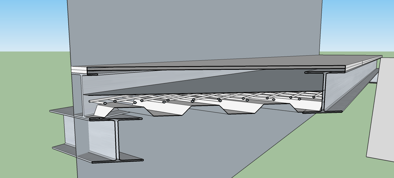

To půjde.. Mezi I profily nasunout trapézové plechy, na distančníky položit Kari sítě a přebetonovat…

To půjde.. Mezi I profily nasunout trapézové plechy, na distančníky položit Kari sítě a přebetonovat tak aby deska nad žebrem byla 7 cm. Dosypat expandovaným granulátem (Keramzit, Liapor, Geocell, Liaver) dle vlastního výběru, nebo vyložit polystyrenem, vatou a dvojnásobně položit deskový materiál (OSB, Fermacell, Cetris, SDK). Nakonec nášlapnou vrstvu - krytinu. Volbou správného plechu a technologického postupu je možné betonáž zcela vyloučit.
Trapézový plech se jako ztracené bednění používa mnoho let a jako samotný nosný prvek do střech na halových stavbách.
