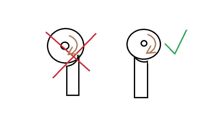

doplním obrázkem.... nový

Tak najlepšie je to rezať v stojane na flexu a zveráku,ak nieje táto možnosť,tak si je dobre nakresl… nový
