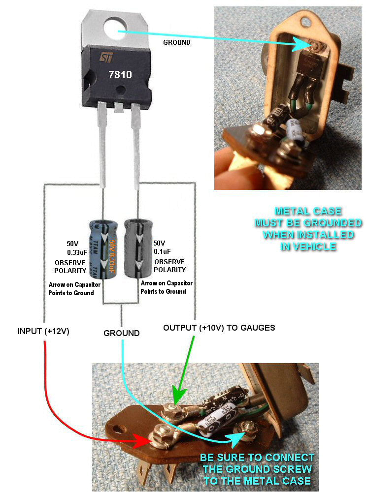

Ano obrazek je elektrolyt a prevod je OK :-)

Na obrázku jsou sice elyty, ale můžeš dát (je to dokonce lepší) keramiku. Neslouží to tam totiž k fi…

No já jsem se díval na gesu a gme a zřejmě jako elyty se u nás vůbec nedostanou. Teda jestli jsem se…

Co se hodnot týká, můžeš tam dát jakýkoli keramický kondenzátor s kapacitou od 0,1uF do 1uF a je to…

Hlavne je treba davat pozor aby kupil keramicky na 50V alebo viac, ked tam bol 50V povodne. Oni kedy…

V obrázku je vidět a v doprovodném textu je taktéž napsáno, že se jedná o axiální elektrolytické kon…

No to jsem si myslel, že jsou to axiální elektrolyty, jenom když jsem je hledal podle hodnot, tak mě…

Samozřejmně že se u tohoto zapojení proti rozkmitání doporučují keramické kondenzátory, protože elek…

Ukazatel paliva a teploty v autě.

Aha, tak pokud to předěláváte, tak na vstup toho stabilizátoru /první noha - Input/ dáte pouze konde…

kondenzátor na filtraci tj. nějakých 100uF/16V což je ovšem v tomto případě naprosto zbytečné, o od…

Nejake spicky nad Vimax toho stabilizatora. V 12V napati auta je dost bordel, kvoli zapalovani alebo…

No to je teprve otázka, co odejde, nebo neodejde. Je to záměna za původní bimetal, nebo co to tam by…

Nejake spicky nad Vimax toho stabilizatora jo, ale to by musel být na vstupu toho stabilizátoru. Pa…

Ano navrhuji, protože to podle tazatele napájí měřící přístroje v něž bude nějaká citlivá elektronik…

Myslím, že v těch přístojích je jenom cívka. Původně v tom stabilizátoru byl jenom bimetal, ten je p…

Nikolivěk, jsou to deprézské poměrové přístroje se zkříženou cívkou. Elektronika veškerá žádná. Prin…

No já vím, že tam jsou cívkové přístoje. Dám tam tedy ty malinkaté keramické kondenzátory 100 a 330…

Já vím, že ty víš. Ale on neví...

Aha, tak to je fakt. Tak to se omlouvám za mystifikaci, ten kondík tam opravdu není potřeba. Zase js… poslední

Jaj na vystup tak na vystupe stabilizatora to fakt moc vyznam nema, tam treba dat len to co vyzaduje…

No jo, chlapi, už to nezesložiťujte, jsou to jenom tři součástky, proboha. Děkuji všem, udělám to po…

Ja som to pisal len pre uplnost :) Daj tam tie 2kondy jak su nakleslene v tom navode a hotovo. Mozes…

Hlavne je treba davat pozor aby kupil keramicky na 50V alebo viac, ked tam bol 50V povodne. Oni kedysi tie keramiky tesla a spol 100nF a viac tolko V nezvladali, asi preto tam boli nacpane elektrolyty. Dnes existuju aj take kermaiky ale nie vsetky (davat pozor na to pri kupovani)
P.S. teraz pozeram ze to je asi do auta na 12V, tam asi viac jak 20V nebude aj ked uvazujem zakmity, tak na to staci asi aj nejaky na 20V :)
No to jsem si myslel, že jsou to axiální elektrolyty, jenom když jsem je hledal podle hodnot, tak mě to zarazilo. Kromě toho na datasheetu od LM7810 nemají ty kondenzátory označené plusy, tak mi to připadlo, že tam výrobce asi doporučuje pro změnu keramické.
OK, díky všem. Vidím, že elektrotechnici u nás ani s čínskou invazí nevymizeli :-)
Samozřejmně že se u tohoto zapojení proti rozkmitání doporučují keramické kondenzátory, protože elektrolytické mají poměrně velký sériový odpor /ESR/ oproti keramice a když něco odrušujete potřebujete kondenzátor s co nejmenším odporem aby pobral všechny ty kmity, především ty vysokofrekvenční a to se vám s elektrolytem nepovede. Ty elektrolyty se tam dávají na filtraci napětí, možná by také nebylo marné tak nějaký přidat, to záleží na tom, co to napájí ...
Aha, tak pokud to předěláváte, tak na vstup toho stabilizátoru /první noha - Input/ dáte pouze kondenzátor proti překmitům, baterie je poměrně stabilní zdroj napětí. A na výstup /třetí noha, prostřední je ustřižená - Output/ dáte kondenzátor proti překmitům a byl by tam dobrý i kondenzátor na filtraci tj. nějakých 100uF/16V, to je poměrně malinký, to se tam vejde. Jinak ty kondenzátory proti překmitům se běžně dává hodnota 100nF, dobrá je keramika, viz. výše, napětí je celkem jedno, více jak cca 15V tam nebude.
což je ovšem v tomto případě naprosto zbytečné, o odfiltrování eventuálních špiček na vstupu se postará dokonale sám stabilizátor a protože odběr proudu do zátěže nemá impulsní charakter tak nevím, co by ten kondenzátor vlastně filtroval. Takže jenom kurvítko navíc.
Jaj na vystup tak na vystupe stabilizatora to fakt moc vyznam nema, tam treba dat len to co vyzaduje ten stabilizator (su rozne typy tymto 78xx staci 100n, nejake ine lowpower stabilizatory so spetnou vazbou (=interne nestabilne) vyzaduju par uF s presnym ESR (nie mensim ani nie vacsim), vzdy viz datasheet. u 78xx je to fuk ten je interne stabilny).
Ked uz na vystup tak priamo k nejakym chipom sa davaju dalsie 100n alebo aj 1u keramiky apod, ktore odrusuju nejaky bordel vznikajuci na dratoch medzi stabilizatorom a tymi chipmi (plus kompenzuju ubytky kvoli indukcnosti dratu)
P.S. a v pripade ze z toho stabilizatora chce clovek odoberat narazovo velke prudy tak potom treba pozerat v datasheete stabilizatora aj response na taketo narazy a pripadne dat aj kapacity na vystup, to su detaily designu ktore ma riesit designer :)
No jo, chlapi, už to nezesložiťujte, jsou to jenom tři součástky, proboha. Děkuji všem, udělám to podle toho návodu, jak je na obrázku a ono to asi bude pracovat. Ten bimetal stojí skoro 15 Ł což mi připadne šílené, za to dávat. S tím 7810 se vejdu možná i do 15 Kč. Až to sesmolím, tak vám dá vědět, jako to dopadlo. :-):-):-)
