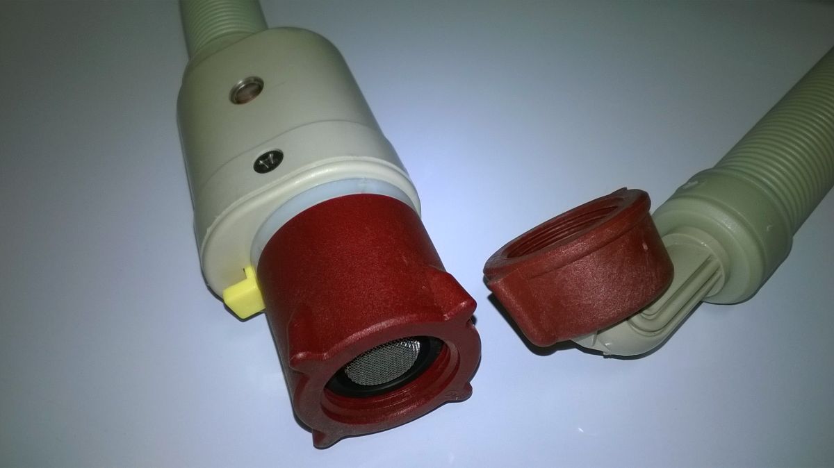

Když jsem četl tenhle dotaz, napadlo mne, že až půjdu kolem zdejší elektry, v zadním traktu mají obvykle připravené nějaké bílé elektro k odvozu na recyklaci, tak si tam nějaký aquastop upajcnu a doma rozřežu. A případně sem dám fotky.

Zdravím,zde rozborka.![:-)](https://static.poradna.net/images/smiley/smile.gif)
https://www.youtube.com/watch?v=8P4uC1jat_U&ab_channel=bootsowen
