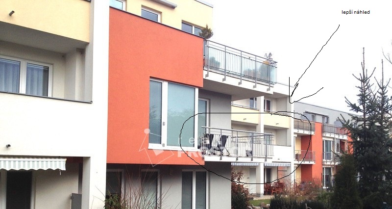

A jedná se o klasický panelákový balkon? Nebyla by fotka?
Karelll 02.03.2015 13:03
Karelll
Dávám do přílohy něco podobného, akorád s tím rozdílem, že i tu druhou stranu mám u zdi.
