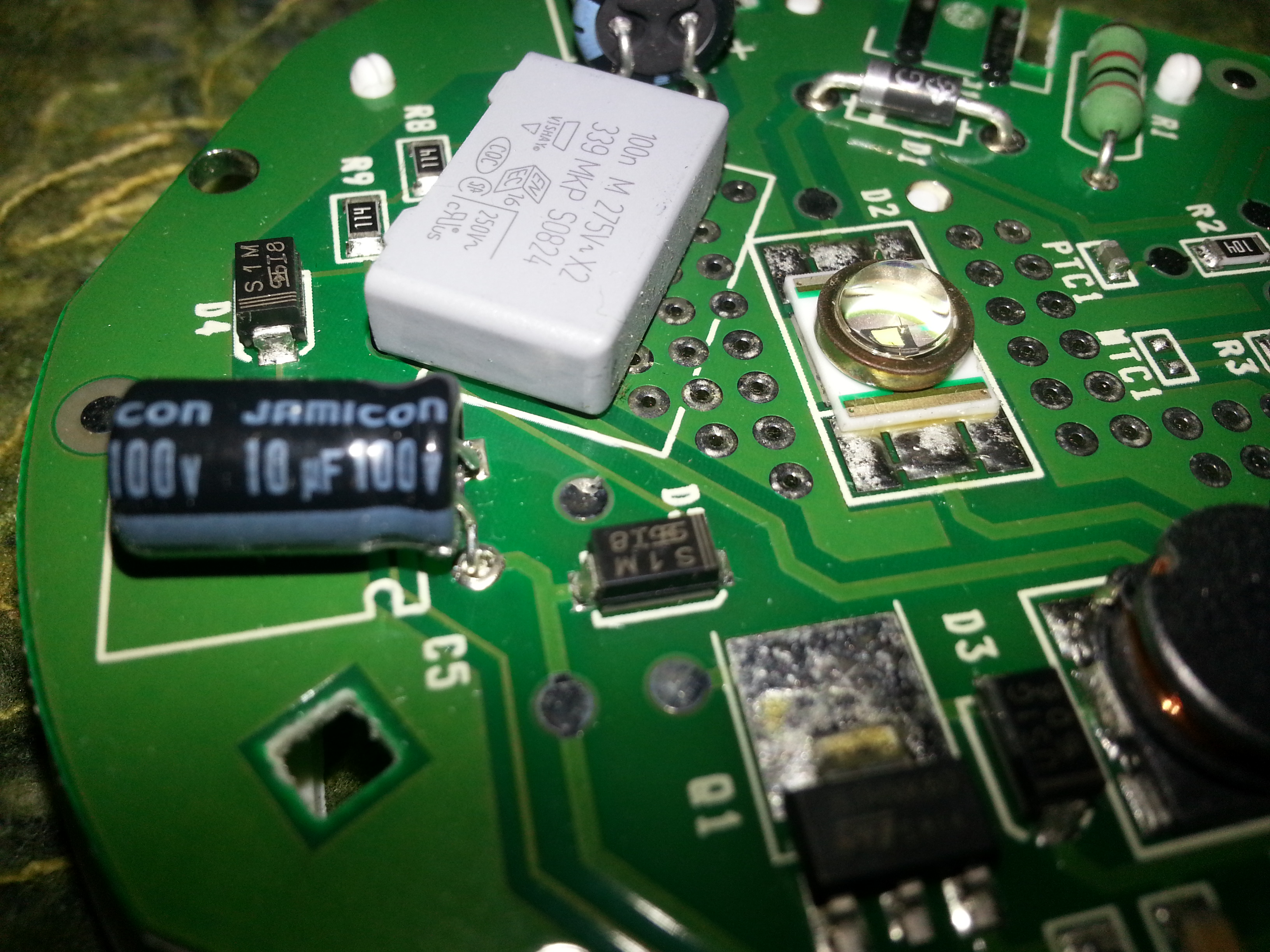

Mycka tim nic nesignalizuje, jen to dost obtezuje ...
Mozna reseni jsou dve:
A) Bud nove svetlo za skoro litr
B) Nebo kupte za 3,70 Kč tento kondenzator a v tom svetle ho vymente:
http://www.gme.cz/foliovy-kondenzator-cfac100n-275 vac-10-far-p121-163
je to ten sedy na prilozene fotce.
Volba asi jasna, což
Al2
p.s.: svetlo vyndejte z mycky zvenku po sundani prave bocnice, ne zevnitr mycky, at si neposkodite tesneni. Jde to snadno, je tam jen nacvaknute.

Mám ten samý problém s blikajícím interiérovým světlem...
Kondenzátor bych si vyměnil jen mám myčku vestavnou.
Budu muset myčku vymontovat z linky nebo se dá světlo rozebrat zevnitř?
Děkuji za info
JK
budete muset bohužel zvenčí ... zevnitř se k tomu nedostanete tak, abyste mohl provést výměnu a navíc si poškodíte těsnost proti vodě ... takže vymontovat (není to žádné drama, pár šroubků a vytáhnout celou potvoru ven) ...
