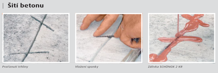

Křížmo na trhlinu nařezat diamantem, řezy cca 150 mm do hloubky cca 10 - 15 mm. Vymést, vyfoukat a dál použít např. Schönox PHG v kombinaci s vlnovcovými sešívacími sponami.
Obdobné produkty nabízí i stavební chemie Murexin či Mapei a jistě i další.
Sešívací sponka Murexin:
