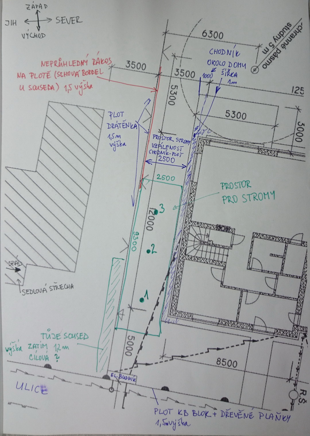

Resim jake a jestli vubec nejake stromky mohu dat do prostoru viz obrazek uvazuji o 2 az 3 stromcich (na obr zakresleny zelene cisla 1-3, a zelene prostor kam max mohou zasahovat vetve). Je na ne prostor o sirce 2,5m a delce 9,3m to jsou max rozmery, kam se museji vmestnat, na druhou stranu bych rad, aby ten prostor vyuzili tak akorat. at to neni nejake korunka 1m v prumeru. Jak je tedy videt z obrazku, koruna je limitovana 2,5m na sirku. Rad bych tam dal merunku Veselka (asi pozice c.3 kvuji nezname budouci vysce tujek), dale visen nejspise Morela Pozdni, vim ze mi prisla chutna na zahrade u rodicu (uvazuji na jidlo, ev. dzem ev. griotku ev. visnove, pokud mi poradite lepsi odrudu jdu do ni). Rad bych na zahradu svestku co nejpodobnejsi chutove svestce domaci, ale co nejodolnejsi sarce zatim mne to vychazi na Gabrovskou, ta jak ale tusim tak neni sance aby se vesla do tak maleho prostoru nebo se mylim a je tam sance? U svestky vidim jeste problem ze Gabrovska je jen castecne samosprasna. Existuje odruda co je podobna chutove svetce domaci a je sarce odolna a samosprasna? Tu bych preferoval. Pokud by se tam nevesla svestka, muze tam byt jablon. Jakou v tom pripade pouzit podnoz na jablon? Tj slozeni merunka, visen, svestka nebo jablon. Ktery strom byste dali na kter misto c.1. az 3.Zahrada je ve vysce 180 metru nad morem, polabska nizina, ze vsech stran zastavba, zadne pole i kdyz tak pred 15 lety tady bylo vsude. Puda je na vrchu cca 25cm - 35cm jilovitejsi ornice ne uplne sypka cernozem a pod tim velmi piscita puda, hloubeji pisek a nekde v hloubcecca 1,5m nebo vice jilove vrstvy, spodni voda hloubeji nez 2m. Ted jake podnoze pro vyse uvedene stromy pouzit, aby
I/ rostli max tak jak potrebuji, ale aby zase neplodili nejake malinke ovoce (zda se mi ze Morela co maji ted rodice ma sice korunu tak 1,5m v prumeru ale plody jsou mensi)
II/ aby to idealne nebyli uplne zakrsky ale spise ctvrkemy nebo o kousek vyse at se vice dostanou ke slunicku (soused tuje, soused barak z jihu) a at se pod nim da projet sekackou. merim 1,9m na vysku tak snad na ty plody dosahnu:).
Predem diky moc za rady zkusenejsich, zahradniceni jsem se ucastnil jako dite pak jsem z toho na skoro 20let vypadl, rad bych je koupil a zasadil co nejdrive.
Pokud soused ty tůje nebude tvarovat, tak nemají se 3m problém.
Všechny peckoviny, i ty prodávané jako sloupové mají svůj vzorec růstu, jak o tom píšou dole na ovo.htm Co do průměru se vám tam třeba čačanská vejde, ale světelné podmínky jsou tam ubohé. Višně v poslední době trpí moniliovým úžehem, potřebují prostor kde rychle oschnou. I jabloně ve stínu trpí houbovými chorobami. Možná bude výhoda, že je předčasně nebude probouzet slunce a přitom budou díky domům chráněné. Mám na malém dvorku podobný tunel (6-3m široký), orientovaný jih-sever a roky tu rostla malá mirabelka a plodila. Ale byla v části širší a nic dalšího jí nestálo ve slunci.
Sekání pod čímkoli, co není vysokokmen je otrava, práci ulehčuje absence vlasů (zatím není můj případ). Nejčastěji koupíte stromek se zapěstovanou korunou ve výšce kolem metru a teď si představte, že máte kosterní větve vést z téhle výšky do stran. Zapěstovat korunku výš, znamená ztratit rok, ale dá se to.
V mem pripade je to pred ciste jizni stranou meho domu. Neni to uplny tunel, hreben sousedniho domu od jihu je vysoky cca 7m a je cca 12m vzdalen od plotu. Navic ta na obrazku horni zapadni uzsi cast sousedova domu neni tak vysoka. Takze slunicko tam celkem jde, vyrazneji do neho mohou v budoucnu zasahnout tuje, ale ty jsou nastesti jen na vychodni casti plotu, tak jak jsem to nakresli do prilohy.
Nezbude, než průzkum bojem. U peckovic od začátku vést korunu k rozvětvení Šittovým řezem, jabloně se dají tvarovat celý život.
