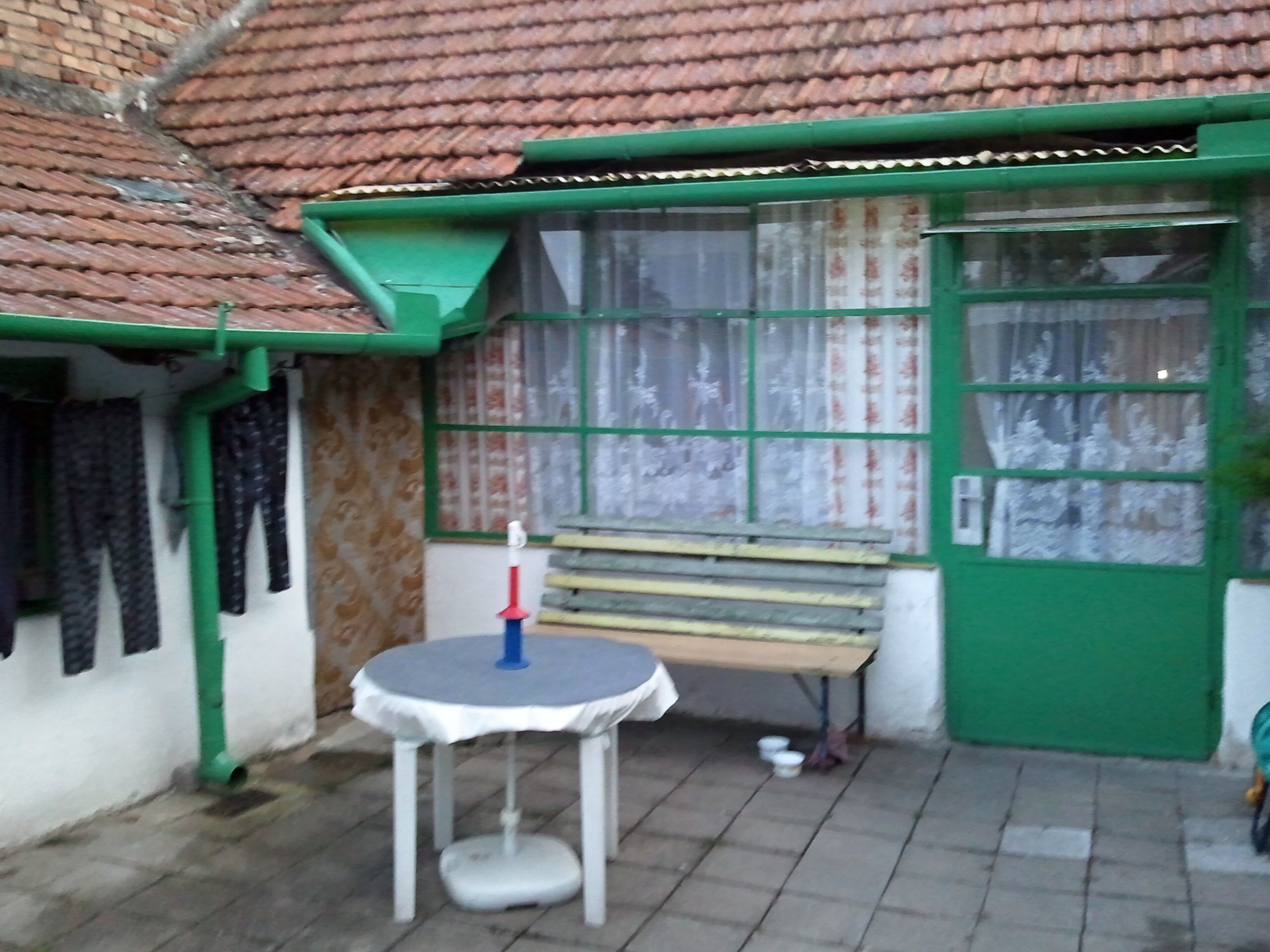

chystáme se na rozebrání skleněné verandy. Takový ten styl 80. let... hromada železa, vyplněná skleněnými tabulkami. Chtěli bysme to udělat svépomocí. Otázka zní, jak na to, tak aby se ty skleněné tabulky moc nepoškodily?

lepší jsem nenašla.... ono se jedná o verandu u rodičů a my s nimi nebydlíme....

Tak nějak. Polepit, vyškrábat tmel nebo co tam je a pak použít mírné násilí. Buďto vypadne vcelku, n…

On by to zase tak velký problém být nemusel.Tabule drží tmel sklenářský a je to jištěno plech páskam… poslední
dabac 14.02.2015 08:52
dabac
On by to zase tak velký problém být nemusel.Tabule drží tmel sklenářský a je to jištěno plech páskami zřejmě o síle 0,5mm.Použil bych na odstranění tmelu multifunkční přístroj.Dnes je jich celá řada za přijatelné ceny od 900set Kč.Práce s tím je velice snadná a tabule skla prakticky nepoškodíte.Jinak je potřeba v rámci bezpečnosti pracovat v kož.ochr rukavicích.Ať se vám daří.Josef
