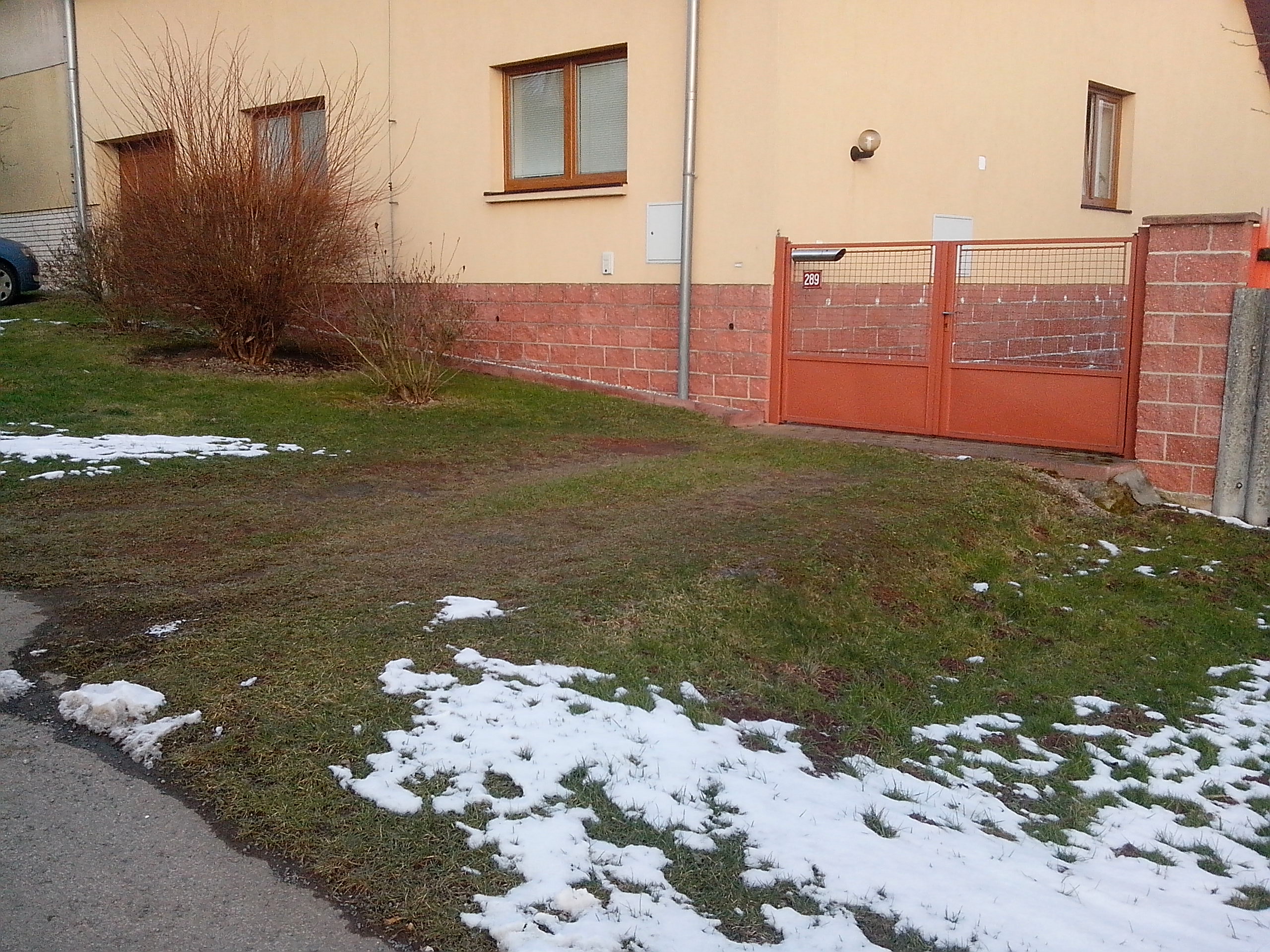

rád bych udělal parkovací místo pro dvě auta před barákem.
Je to trošku z kopce, chtěl bych to zarovnat a vrchní a spodní stranu dát tenký obrubníky.
Stály by na tom denně osobní auta, 1,5t maj myslím, jednou ročně vyložení dřeva (klasická avie). Žádnej náklaďák, nebo těžká technika by na tom asi neměla stát.

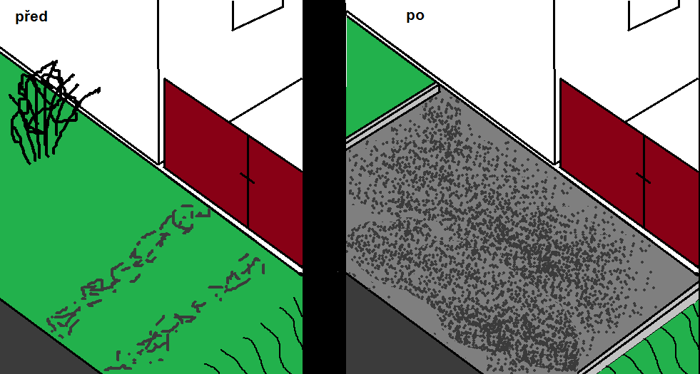

Můj plán jakožto amatéra:
1, vykopat 15-20cm vaničku, zarovnat
2, obrubníky zakopat do hlíny, asi přisypat štěrk (betonovat neumím :-/)
3, zasypat vanu štěrkem 8-16 nebo 16-22
Chtěl bych se vyvarovat toho, aby se obrubníky nějak vyvrátily, nebo byl každej trochu vychýlenej, šterk, aby se neprožral do hlíny a nevnikaly díry, atp. Nestane se nic takovýho? :) Popř. udělat 2 vrstvy štěrku? drobnější a velký kusy?

Podle obrázku má terén mírný sklon, tak by voda přirozeně odtékala do okolní travnaté plochy. Navíc tak jak zamýšlím, je vrstva mírně porézní a umožňuje sáknutí dospod.
Obrubníky bych položil jen po stranách, kde se nejezdí a jen k ohraničení plochy. Do úrovně terénu, aby nebránily odtoku vody a nevyvracely se. Po zakopání bych je pojistil "buchtami" betonu.
Plochu bych vybral do vhodné hloubky a dal asi deset až patnáct centimetrů frézované.
Pak by to ale chtělo někde vypůjčit vibrační válec, nebo alespoň "skákací nohu" a povrch zhutnit.
Malé válce mívají obce, nebo technické služby k opravě chodníků a menších ploch, snad by se dal vypůjčit.
Plochu bych bez předního obrubníku plynule navázal na přilehlou komunikaci.
Pokud se materiél zhutní a nejlépe když na to posvítí slunce, tak se to spojí téměř jako teplá obalovačka.
Mám takto udělanou cestu, dokonce v dost prudkém svahu a drží to. Polít to ještě trochu asfaltovou penetrací, je to věčné.
Je to jen návrh jedné z možností. 8-)
